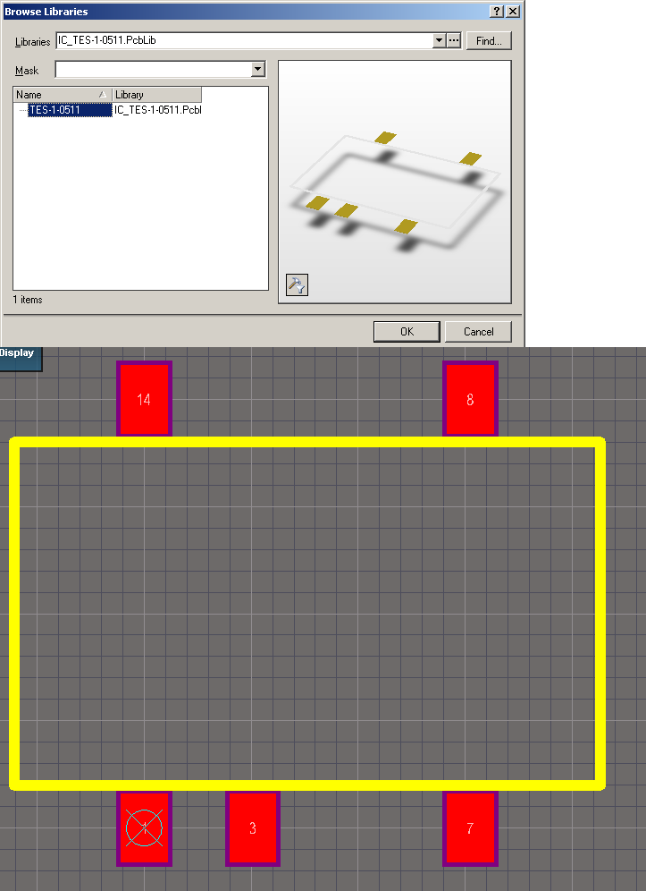

Hallo miteinander,
Ich habe versucht mit Altium meinen allerersten Footprint vom
DC/DC-Wandler TES 1-0511 (Single) zu erstellen.
(http://www.farnell.com/datasheets/1763570.pdf)
Momentan sieht es halt wie so aus (siehe Anhang).
Meine Frage jetzt: Stimmt das Footprint denn?
Der TES 1-0511 soll doch auf die Oberfläche angebracht werden, so wie es
aussieht, also habe ich den Layer von den Pads auf "Top Layer"
eingestellt. Die Maße sollten auch stimmen.
Andere Frage:
Im Component Wizard (für den PCB Footprint) gibt es viele Optionen was
das Component pattern betrifft. Welches muss ich den auswählen, wenn ich
jetzt z.B. den TES 1-0511 damit erstellen würde? Bin damit ziemlich
überfordert, auch wenn ich mir schon einige Videos/Tutorials angeschaut
habe.
Sieht so ja nicht schlecht aus. Du kannst noch ein 3D Modell drauf
pappen, das hilft oft eventuelle Fehler abzuschätzen. Viel findet man
hier: www.3dcontentcentral.com
Auf der Seite als *step Modell herunterladen (AP214), dann in Altium "P"
- "B" (Place Body) das Model einfügen. Über "3" (3D) kannst du dir das
Ganze dann in 3D ansehen.
Ansonsten verwende ich recht häufig den Small Outline und Quad Wizzard.
Da kann man eigentlich alles was rechteckig ist machen. In dem oberen
Beispiel müsste man eben die zu viel generierten Pads löschen (hast du
vermutlich eh gemacht).
Dominic A. schrieb:
> Ich würde noch den Pin1 Marker im Top Overlay hinzufügen und einen
> einfaches 3D Modell erstellen.
das einfache 3D Modell habe ich erstellt, aber wie mache ich einen Pin1
Marker? Gibts dafür ein bestimmtes Tool in Altium?
