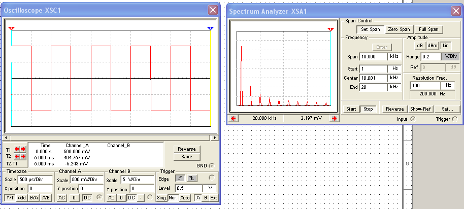

Ich stehe leider heute völlig auf dem Schlauch oder leide an geistiger
Umnachtung.
Folgendes: Wenn ich ein Rechteck Signal mit 1khz auf dem DSO darstelle,
ist mir das soweit alles klar und nachvollziehbar.
Füttert man selbiges 1khz Signal in einen SA, hätte ich erwartet, dass
ich über das dargestellte Frequenzspektrum einen Peak habe bei genau
1khz, und der Rest 'flach' ist, da ja nur ein 1khz Signal vorhanden ist.
Tatsächlich sind es aber mehrere Peaks, in Abständen mit 1 khz, mit
steigender Frequenz schwächer werdend (Bitte Bild beachten).
Könnte mir jemandem einem voll dummy wie mir das irgendwie einleuchtend
erklären?
Gruss, Markus.

Noe, dein Rechtecksignal enthaelt ja auch Oberwellen und die siehst du
hier.
Und zwar hat ein symmetrisches Rechtecksignal ungerade Oberwellen
(Harmonische) bei 3 x fc , 5 x fg , 7 x fg usw. Die Amplitude ist dabei
abnehmend. Das ganze ist unter dem Stichwort Forieranalyze bekannt.
Eine einzelne Spektrallinie gibt es nur wenn das Signal rein
Sinusfoermig ist, sobald die Kurvenform davon abweicht gibt es mehr oder
weniger Oberwellen.

Der SA zerlegt das Anliegende Signal in eine Summe aus Sinus (und
Kosinus) Schwingungen. Das ist also so etwas die Hardware Umsetzung der
Fourier-Transformation.
Das Rechtecksignal ist gerade die Summe aus
sin(f)+1/3*Sin(3*f)+1/5*sin(5*f) + .... Entsprechend zeigt der SA die
Amplituden für 1, 3, 5, 7 .. kHz an.

Die Oberwellen sind auch schon im Oszilloskop da - Du siehst sie aber
nicht explizit sondern sie stecken in der Signalform.
Dein Oszilloskop zeigt auf der X-Achse die Zeit, auf der Y-Achse die
Spannung an.
Ein Spektrumanalysierer zeigt auf der X-Achse aber die Frequenz an (auf
der Y-Achse auch die Spannung, meist logarithmisch).
Die anderen haben ja schon erklärt, was physikalisch dahinter steckt
(Fourierreihe usw.)
Vielleicht anschaulich: Wenn Du also ein Rechtecksignal erzeugst,
erzeugst Du eigentlich ganz viele Sinussignale mit den Vielfachen der
Grundfrequenz. Diese überlagert lassen Dich bzw. Dein Auge im
Oszilloskop dann "glauben", Du hättest nur eine einzige Frequenz.
Bei einem reinen Sinuston ist das tatsächlich so. Bei allen anderen
Signalformen hat man immer eine Addition von vielen einzelnen
Sinuskurven.

Dein Rechtecksignal erzeugt die Oberwellen sogar mit maximal möglicher
Amplitude.
Oder anders: Es gibt keine Wellenform, die mehr ( stärkere ) Oberwellen
"produziert".
Nur ein mathematisch exaktes Sinussignal hätte auf Deinem SA nur einen
einzigen Peak auf der Sollfrequenz ( Grundwelle ).
