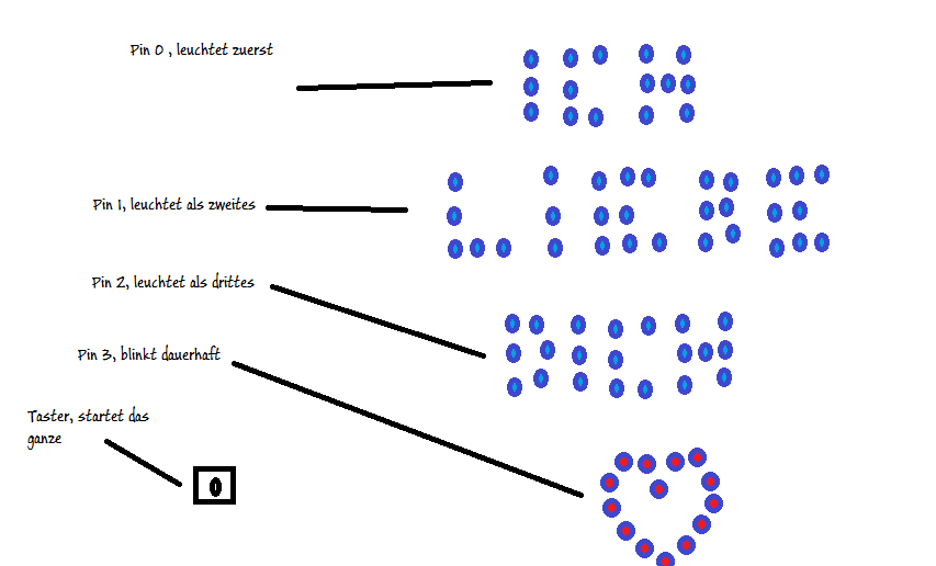

Guten Tag,
zur Zeit versuche ich ein LED-Bild mit meinem Atmega8 zu steuern.
Ich würde gerne 3 Worte und ein Zeichen aus LEDs bilden und jedem Wort
bzw Zeichen eine Funktion geben.
Gedacht war das ich jedem Wort/Zeichen einen Port zuweise und dieses
dann so ansteuer das erst Wort1 Leuchtet, dann Wort2, als letztes Wort3
und dauerhaft blinked das Zeichen
Ist das so möglich?
Wenn ja, wie viele LEDs dürfen an einen Port?
Wie viel LEDs kann das Board überhaupt verkraften?
Reihenschaltung oder Parallelschaltung?
Wenn nicht, gibt es andere möglichkeiten?
Ich wäre sehr dankbar wenn mir jemand helfen kann.
Schöne grüße, Kevin :)
#3442793
Hallo Kevin
Das sind 4 unabhaengige LEDs?
Dafuer reichen die verfuegbaren PINs am ATmega8.
Einfach was freies raussuchen, als Ausgang ohne Pullup configurieren und
wenn eine LED leuchten soll (und via Widerstand mit GND verbunden ist)
einfach den entsprechenden PIN auf HIGH schalten.
Ein ganzer Port umfasst meist 8 unabhaengige PINs (jedes Bit ein PIN).
Pro LED ein Port ist also unnoetige Verschwendung.
> Ist das so möglich?
Ja, via Timer koennte man z.B. einen Overflowinterrupt erzeugen der eine
kleine ISR ausfuehrt welche den derzeitigen PIN-Zustand mit 1 XORed...
LEDs koennen da dran so viele wie der Port treiben kann.
Das sind 20mA pro PIN und (da bin ich nicht sicher) max. 100mA pro Port.
Unabhaengig steuern lassen sich aber nur max. 8 LEDs pro Port.
siehe oben
Reihenschaltung bei 5V Vcc wird wohl nichts werden...
Ja, wenn du wesentlich mehr unabhaengig ansteuerbare LEDs brauchst, dann
solltest du Schieberegister 74HX595 als zusaetzliches Bauteil verwenden.
Die sind billig und via des Hardware-SPI deines ATmega8 koenen da sehr
schnell Daten "reingeschoben" werden.
Was brauchst du denn mehr an Hilfe?
Ja, Gruss zurueck

OP #3443491
Danke erstmal für eure Antworten :)
Hier mal zur bildlichen Vorstellung meines Projektes.
(Die Punkte sollen LEDs darstellen.)
> Schon mal ins Datenblatt geschaut? Electrical Characteristics?
Ja, nur leider werde ich daraus nicht ganz schlau, bzw. meine Kentnisse
aus der Schulischen Ausbildung sind schon etwas eingerostet..
> Zu den Worten die die anzeigen willst, wäre eine Zeichnung und
> Schaltplan wie du dir das vorstellst recht gut.
Damit man sich das besser vorstellen kann, hier der Plan was ich damit
meine, einen Schaltplan kann ich erst heute Abend oder morgen machen.

Nein, ich habe mich leider falsch ausgedrückt.
4 unabhängige LED-Zeichnungen wie in meinem Angehängten Bild.
Falls man das dort erkennen kann :D

Da ich pro LED wahrscheinlich 20ma brauche und pro Pin ca 10 und oder
mehr LEDs, würde das ja nur in einer Reihenschaltung funktionieren..

#3443529
Da brauchst du eigentlich keine extra Batterien für. Dein Atmega muss ja
auch irgend wo her versorgt werden. Da klemmst du die Transistoren
einfach mit dran und dann brauchst du die, wie du schon gesagt hast, nur
noch über die Pins durchzuschalten...
PS: Widerstände am Gate nicht vergessen, sonst wirst du warscheinlich
auch im ausgeschalteten Zustand ein Glimmen der LEDs haben.
#3443535
Kevin Kubi schrieb:
> Ich beziehe somit also die Spannung und den Strom zb von einer oder
> mehreren Batterien und steure über meinen Atmega nur den Ablauf,
> richtig?
Da der ATmega auch Strom braucht, kannst Du das auch mit nur einer
Spannungsquelle machen.
2 getrennte Spannungen (eine für den µC und eine höhere für die LEDs)
hätte den Vorteil, dass Du mehrere LEDs in Reihe schalten kannst. Das
spart Leistung und Vorwiderstände. Das Ganze hängt natürlich auch davon
ab, welche Batterie SDu verwenden willst und wie lange sie halten soll.
Beispiel: 9V Block-Batterie (hält allerdings nicht lange),
Spannungsregler 7805 für den µC, LEDs versorgt von den 9V.
Gruß Dietrich
