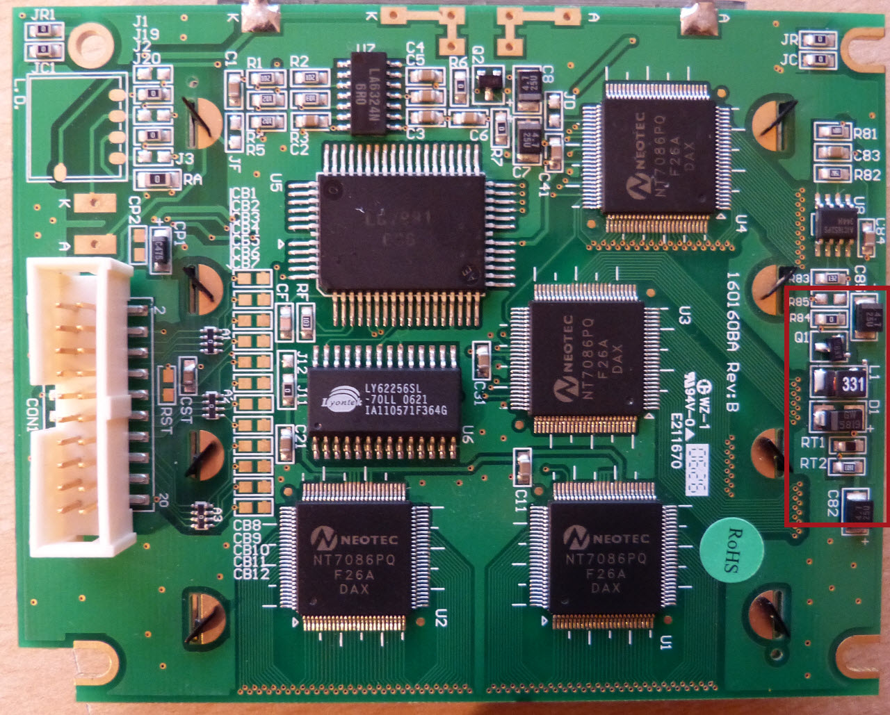

Einzig mit der Kontrastspannung bin ich mir im Moment nicht sicher und
frage hier nach um nichts zu zerstören.
Leider habe ich entweder ein Problem mit den Bezeichnungen im
Datenblatt, oder sie sind tatsächlich nicht ganz eindeutig, oder ich
verstehe es nicht richtig...?
An Pin 20 (Vee) kann ich gegenüber GND -17V messen
An Pin 4 (Vo) muss wohl die negative Spannung ran.
Habe nun ein 22k Poti von 20 (Vee) auf 2 (GND) und den Schleifer auf 4
(Vo=Contrast Adjustment).
Wenn ich das Display (zum Testen ohne Software) an einem PC in Betrieb
nehme, dann habe ich nur bei fast Endanschlag des Potis eine leichte
Änderung auf dem Display. Mag noch "normal" sein angesichts der 22k Ohm.
Allerdings wird auf der Displayplatine ein Bauteil sehr schnell sehr,
sehr warm.
Daher wage ich im Moment keine weiteren Versuche, weil ich Angst habe
das Display zu zerstören.
Ich würde mich freuen, wenn mir jemand einen Hinweis geben könnte ob und
wenn ja was ich ggf. falsch verstehe/mache.
Danke.
PS: Weiterhin frage ich vorsichtshalber nochmal wegen der LED
Hintergrundbeleuchtung/Vorwiderstand nach. Siehe dazu bitte auch
Datenblatt.
LED Forward Voltage: 4.2V
LED Forward Current: 500mA
Betriebsspannung Display: 5V
Vorwiderstand: 5V-4.2V / 0.5A =1.6 Ohm und 400mW
RICHTIG?

Hallo
Habe ich schon probiert. Auch da werden die Bauteil heiß.
Habe es mal im Anhang markiert.
Kann es sein, dass "man" über Widerstand/Poti direkt von 20 (Vee) auf 4
(Vo=Contrast Adjustment)muss?
