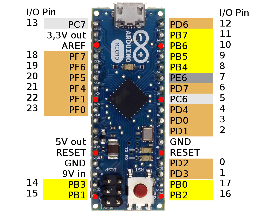

von Wolfgang H. (frickelkram)
Also, ich habe noch mal nach geschaut. Ich habe keinen Nano sondern
einen Micro und der verwendet einen ATmega32u4. In der Arduino-IDE wird
das Board wie ein Leonardo behandelt. Es kann sein das sich Dein Board
anders verhält.
Ich habe mit dem Board einen Kabeltester gebaut und hatte zu wenig Pins,
weil ich gleichzeitig eine LCD-Anzeige benutzt habe. Da ich zum ersten
mal mit der IDE gearbeitet habe und mit den Pins nicht auskam habe ich
mit dem Gedanken gespielt das Board ohne IDE direkt in C zu
programmieren. Am Ende habe ich es dann aber doch hin bekommen die
Ausgabepins vom LCD gleichzeitig für den Kabeltester zu verwenden, darum
habe ich meine Tests mit der direkten Programmierung in C wieder
abgebrochen.
Allerdings habe ich schon einige Zeit darauf verwendet die
Pin-Bezeichnungen heraus zu finden. Für den von mir verwendeten Micro
habe ich keine vernünftige Beschreibung gefunden auf der alle Pins drauf
waren. Ich habe die Pins letztendlich ausprobiert ...
