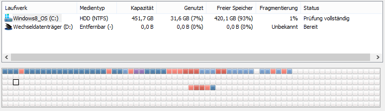

Hallo Allerseits,
Mein Laptop ist komplett neu (Win8) und ich möchte die HDD in zwei
Partitionen teilen, leider ist die Mindestgröße auf ca. 250GB oder
größer beschränkt, weil die Dateien dort sind wie auf dem Screenshot zu
sehen, ich hätte die C: aber gerne kleiner! Defragmentieren hilft leider
nicht, die Dateien bleiben da...
 Kennt jemand eine Lösung? Wie kann ich diese (System-)Dateien weiter
"nach vorne" schieben?
 Grüße,
Alfred

Gast #3445487
Hallo Leute,
vielen Dank für eure Antworten!
Ich konnte mir mittlerweile selber helfen:
Die störenden Dateien sind die Systemwiederherstellung, da ich nur einen
Punkt hatte (neuer Rechner) konnte ich auf diesen verzichten und habe
unter Computerschutz (erweiterte Systemeinstellungen) mittels
"Konfigurieren" den Computerschutz deaktiviert und alle
Wiederherstellungspunkte gelöscht. Dann ganz einfach defragmentieren,
die Partition verkleinern, neu aufteilen und anschließend sofort wieder
einen neuen Wiederherstellungspunkt setzen.
Hat nur ca. 5min gedauert (ohne Defrag natürlich) und funzt super!
Grüße
Alfred
