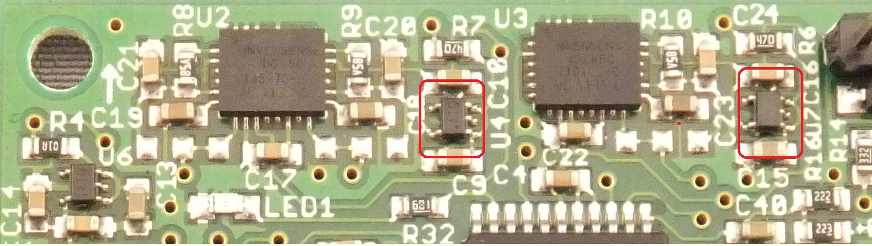

SMD Bauteil gesucht
Nein.

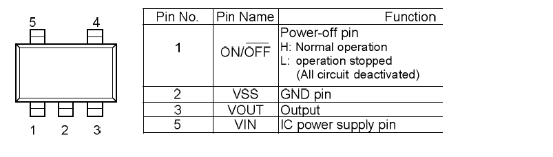

Das Pinout ist doch bereits ganz anders als im Datenblatt des
Transistors.
Ich tippe mal: Spannungsregler - Upconverter?
Sind in seiner Naehe vielleicht auffaellig viele Kondensatoren und mind.
ein Induktor? (zufaellig 100mH?)
Mach mal bitte ein groesseres Foto, wo man das drumherum auch noch
sieht.
Ggf. kannst du das Bauteil durch einen HT7750 (oder HT7733 fuer 3.3V)
ersetzen.
MfG
R. H. schrieb:
> und ja, das bild das passt.
Leider, mein Schuß in's Blaue war der kleine S8521
PWM-Stepdown-Controller von Seiko. Der ist nämlich im SOT-235 und die
Version mit 3,1 V Ausgangsspannung hat die Seiko-Produktabkürzung "ATQ".
Passt aber von der Beschaltung nicht, sorry.
LG, N0R
OP
hallo
nach weiteren Recherchen (und einer kleinen Pause) bin ich zu dem
Entschluß gekommen das es ein 3.0V LDO sein muss. ich gehe mal davon aus
das jeder der beiden Invensense seinen eigenen LDO hat, werde das bei
gelegenheit aber vorsichtshalber noch mal messtechnisch überprüfen. von
der Größe passt da nur dieser :
https://www.distrelec.de/ldo-span-regler-3-0-v-sc70-5/texas-instruments/tlv70030dckt/648024
mit 2mm Breite, mehr geht nicht!
