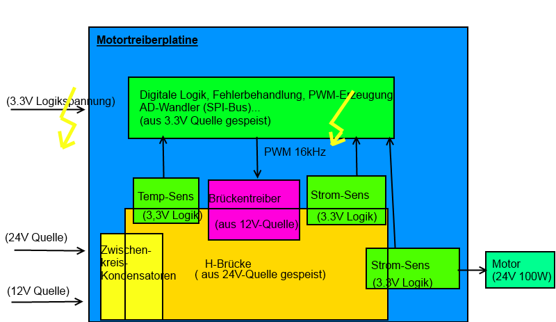

ich habe eine Platine entworfen und gebaut, die eine H-Brücke, die zwei
nötigen Halbbrücken-Treiber, einen Zwischenkreis (mit dicken
Kondensatoren), Ansteuerelektronik, Sensorik (Strom, Spannungen und
Temperatur messen) auf einer Platine vereint.
Das ganze dient der Ansteuerung eines 24V/100W DC-Motors.
Für diese Platine brauche ich drei Spannungen: 3.3V Logikspannung für
die Sensoren und Logik-Gatter (ausserdem wird mit der 3.3V Quelle auch
der µC betrieben), ausserdem eine 12V Quelle für die Halbbrücken-Treiber
und die 24V Spannung, welche einerseits die Stepdowns(3.3/12V) versorgt
und andererseits die H-Brücke und damit den Motor versorgt.
Die Platine ist in zwei Bereiche gegliedert:
Oben die Logikschaltungen mit 3.3V, unten die Leistungselektronik.
Allerdings gehen die Stromsensoren (anders gehts ja nicht) und zwei
Temperatursensoren (welche die MOSFETs überwachen) auch in die
Leistungsbereiche. Über einen Stecker oben werden Signale und 3.3V
zugeführt, unten 12/24V und der Motoranschluss.

Bedeutet für mich: Induktive Spannungseinkopplung auf der Platine.
Vermutlich an den Stellen, wo 3.3V-Komponenten (Sensoren) am
Leistungsbereich der Platine sitzen. (siehe Bild)
Damit wäre diese Platine, so wie sie ist, unbrauchbar!!!
Fällt jemandem vllt eine Lösung ein? Wo könnte ich z.b TP-Filter
zwischenbauen? Wie kann ich die EMV-Probleme in den Griff bekommen.

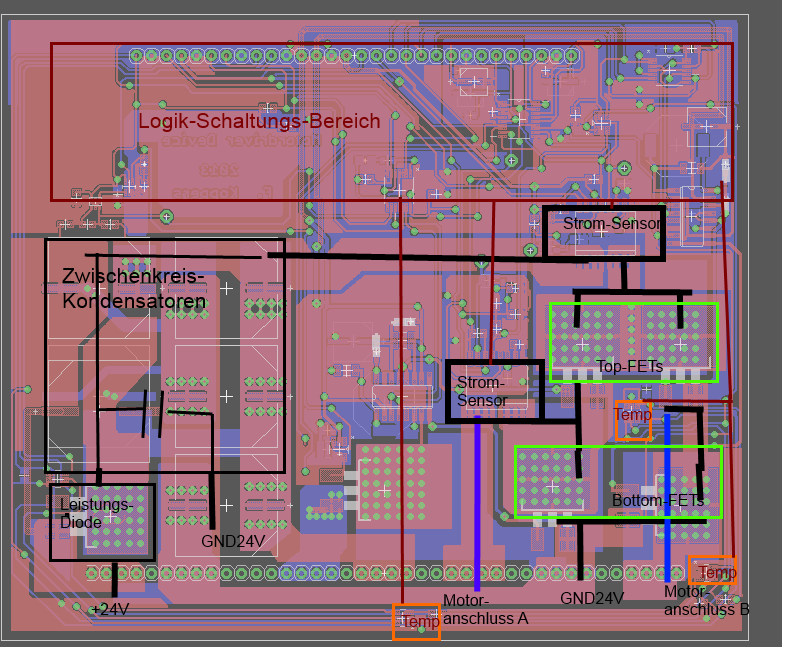

anbei nochmal das Board mit Schema überlappt.
Ich hoffe man kann nun besser erkennen, wie der Strompfad auf dem Board
verlegt wurde.
Die dicken schwarzen Linien symbolisieren breite Leiterbahnen mit hohem
Stromfluss im 24V-Bereich,
die roten dünnen Linien zeigen die beiden die Sensoren (3.3V-Vcc),
welche sich im Bereich um die Leistungselektronik befinden.
Schöne Grüße und danke für eure Hilfe!
Gast #3445156
Ist es dir selber jetzt noch nicht aufgefallen??? Das Layout ist
Schrott!
- die Fläche die Zwischen +24 und GND aufgespannt ist ist riesig!
- die Zwischenkreiskondis gehören zu den Schaltern. Bei jedem Schalten
wirst du in der Zuleitungen zwischen FET und Zwischenkreis ordentlich
was aussenden. Deshalb ist die Störung auch lastabhängig.
- Durch die hohe Zuleitungsinduktivität zu den FETs wirst du beim
schalten sehr hohe Überspannung fabrizieren. Hast du die Spannung über
einem Schalter schon mal gemessen? Dürfte dir gar nicht gefallen!
- Für was ist der Stromsensor in der +Leitung? Den Strom kennst du schon
(Phasenstrom und Schalterstellung kennst du ja)
- den Stromsensor würde ich eher vor den Zwischenkreis-C platzieren.
Mit dem Layout wirds nix, ehrlich...
Gast #3445414
Mit dem Layout kannst du das vergessen.
Alleine Schon dass du für die 2 Temperatursensoren unten
die Leiterbahnen um die gesamte Platine gewickelt hast ist tödlich.
Und die Mosfet Treiber sind ja Kilometer weit von den Mosfets entfernt.
Dazu noch die geschalteten 24V am Logic Teil vorbei gezogen.
Bau erst mal die H-Brücke + Treiber neu auf.
( Ein stück nach links, C + Treiber direkt dran, Stromsensor s.o.)
Dann den Logic Kram hinterher.
Ich hoffe deine Belegung von der Unteren Anschlussleiste ist
noch nicht fix.... Sonst hast du ein Problem.
BTW: Befestigungslöcher?

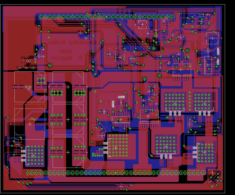

OP #3446291
Okay,
ich fasse zusammen, diese Platine wird wohl nie funktionieren, wie sie
sollte... Mist!
Letztlich ist halt alles schon aufgebaut und nicht mehr änderbar.
Bedeutet neu Layouten der Boards...
Was ich wirklich noch versuchen kann ist:
@schrieb schrieb: Spulen habe ich im Vcc3.3V tatsächlich nicht drin. Das
könnte ich noch einfügen. Auch wenn ich nicht genau weiß, wo...
vermutlich in der 3.3V-Zuleitung bei den Sensoren, damit dort die
induzierten Störspannungen gefiltert werden?!
@Tim: Keine Befestigungslöcher: Das Board/Modul gibt es gleich zweimal
und wird mit den Steckerleisten (oben und unten) auf ein Mainboard
aufgesteckt, welches auch das µC-Modul aufnimmt und die
Spannungsregulatoren aufnimmt.
Auf dem Mainboard wird dann Buchsenleiste->Motorbuchse umgesetzt.
War wohl auch ne blöde Idee, weil sich der Strompfad um weitere um 1-2cm
verlängert.
Wieso sollten die Treiber so ultimativ nah an die MOSFETs?
Klar, der Pfad fürs Laden/Entladen des Gates verlängert sich und damit
auch die Gatekapazität, aber ich halte meine 3.3V-gestützte
Treiberansteuerung doch dann weiter von den starken EM-Feldern der
MOSFETs fern. Das durch mehr Abstand schlimmere EM-Feld des Gate
laden/entladen ist vermutlich das geringere Übel, oder nicht?!
@POWER: Danke für die ganzen Denkanstöße, werden in einem neuen Layout
sicher Beachtung finden.
Die Überspannungen werde ich morgen mal messen.
Im nächsten Design würde ich die H-Brücke mittig setzen, links und
rechts sehr nah die Zwischenkreiskondensatoren dran, Wege verkürzen und
den Motorstecker auch mit auf die Platine, statt noch über den Umweg der
Pfostenleiste..
Wie bekomme ich allgemein eine gute Abschirmung der Leistungs- gegenüber
der Logikelektronik?
Den MOSFET/Zwischenkreis-Teil räumlich weiter separieren (ggf. andere
Platine), Metallumantelung (GND24V-Metallkasten über den Leistungsteil)?
Optokoppler für die Signale? Aber wie die Temperatur rund um die FETs
messen? IR-Temperatur-Sensoren (TPS334) sind vllt ein bissel
übertrieben?!
Dankeschön!
Gast #3446342
Das nützt dir nix wenn die 24V dir die Masse versauen.
Was bei dir der fall sein dürfte da du GND Direkt am
Lowside Fet angeschlossen hast (was erstmal nicht Falsch ist),
dann aber noch ein Stück Kupfer bis zu den Cs hast....
> verlängert.
Naja, Du hast dann die ganzen Bösen Signale über dem µC und
auch noch nebendran da auf gleichem Board.....
Du weißt schon das die Gates mit Strömen im A-Bereich Auf/Entladen
werden?
Du weißt auch das die Gates nicht mehr als 10-15V haben wollen?
Bei Langen Strippen und schlechter Masseanbindung klingelt die Spannung
an den Gates. -> Mehr Verlustleistung bis hin zum vorzeitigen
Ausfall....
Bitte KURZE Masse Feder am Tastkopf! Nicht das Ding mit dem Krokodil
dran.
Nicht die Wirkung bekämpfen. Die Ursache eliminieren.
Sorge dafür das die Schaltung möglichst wenig Krach macht.
Rest erledigt eine gute Masseführung.
> Aber wie die Temperatur rund um die FETs messen?
1. Warum willst du die unbedingt Messen?
2. Warum 3 mal?
3. Einbaulage? (Warme Luft steigt nach oben....)
Andere Frage: Warum das Rad neu erfinden?
