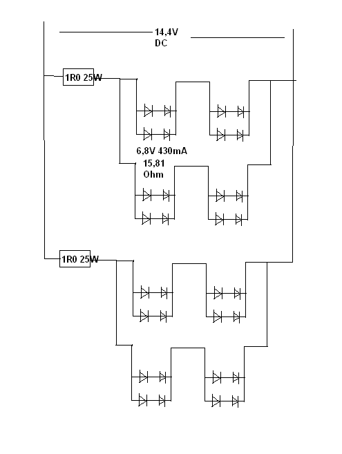

ich habe 8 LED Stränge mit jeweils 4 LED (Strang 6,8V 430mA). Die
Stränge kann ich nicht ändern, aber einzeln verdrahten.
Ein Netzteil mit 14,2V DC und ausreichender Leistung.
Wie komme ich mit möglichst wenigen Bauteilen hin. LM317, denkbar?
Danke,
Jürgen

...nicht ohne
Widerstand parallelschalten.
Ja, kenne das Problem. Bei den 8 Strängen mit 4 LED zu je 2x2 parallel
handelt es sich um Kaufteile. Das finde ich schon seltsam dass dort 2x2
parallel auf einem Chip sind...
...8x 4 in Reihe
Wenn ich 8 Stränge in reihe schalte bin ich bei 6,8V x 8. Diese Spannung
habe ich nicht...
...die 8 Stränge dann parallel
ahh, ok: Wie gesagt die Stränge zu 2x2 kann ich nicht verändern, die
sind so in den Leuchtmitteln verbaut...
Vielen Dank schonmal
Jürgen
Bei solchen aufteilen klappt das manchmal ganz gut, weil die Firmen
die Einzel-LEDs vor dem Einbau selektieren. Ich finde das trotzdem
nicht gut, und würde, falls möglich, die Schaltung umbauen.

> ...so sieht es zurzeit aus, etwas unglücklich...
Was genau ist nun daran unglücklich ?
Deine LED-Stränge mit parallelgeschalteten LEDs ?
Klar ist das Pfusch, aber den willst du ja nicht ändern.
Stattdessen willst du nun was ?
Viel Aufwand drumrum bauen, damit man das wahre Problem
in dem Verhau nicht mehr entdecken kann ?
Vergiss es, besser wird es dadurch nicht.
Da du ein Netzteil verwendest mit konstanter Spannung
sind deine konstanten Vorwiderstände vollkommen ausreichend.
Nur bei Akkus, bei denen die Spannung beim entladen sinkt,
müsste man sich Gedanken machen, wie man den Strom konstant
knapp unter der maximeln Grenze hält.
2 LED Stränge in Reihe mit 13.6V an ein 14.2V Netzteil ist
etwas knapp, ob mit Konstantstromquelle oder Vorwiderstand,
das ginge nur mit einem step up Stromschaltregler, und der
Aufwand stweht in keinen Verhältnis zu den billigsten der billigen
LED Streifen.

Ja, so sehe ich das auch. Stimmt schon, man müsste das Problem bei der
Wurzel packen.
Wenn die Hersteller allerdings wirklich selektieren, wären die Stränge
vielleicht soweit doch "akzeptabel".
Ich empfinde das Parallelschalten und Arbeiten mit Vorwiderstand halt
auch als "Bastellösung" - kann nur schlecht einschätzen wie langlebig
das ist. Ich frage mich wie man es an der Stelle vielleicht noch etwas
aufwerten könnte.
A) 4 Reihenschaltungen auftrennen und 4 statt 2 Vorwiderstände wäre der
erste Schritt so wie ich das sehe.
Es sind übrigens 14,44V habe ich eben noch gemessen. Wenn man dann
Stromquellen statt der Widerstände einsetzt, wäre das sicher besser.
Das wäre dann eine Konstantstromquelle die mit 0,84V und 430mA klar
kommt. Da fällt der LM317 welchen ich hier liegen habe, schon rein vom
Spannungsabfall weg...
Wie gesagt, vielleicht gibt es noch eine etwas "elegantere" Lösung.
Ich sehe aber schon dass ich wohl nicht mehr viel retten kann ohne alles
komplett auszutauschen...
