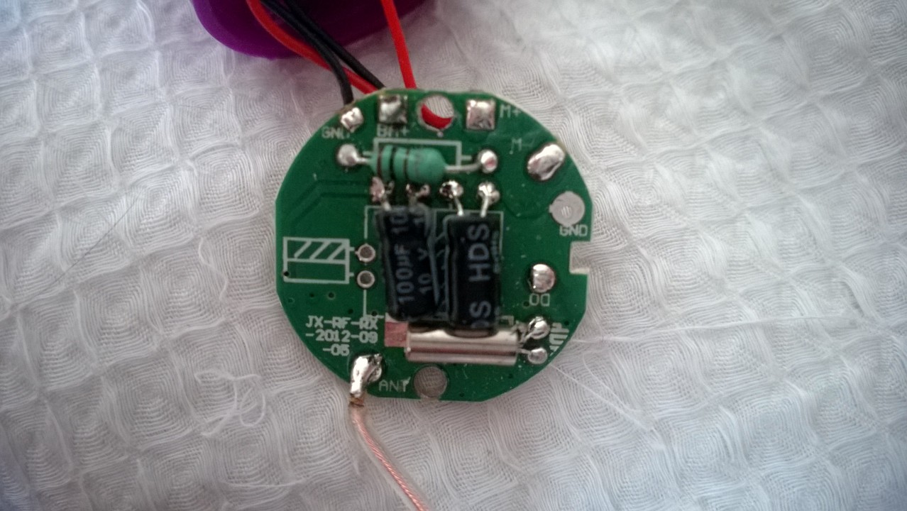

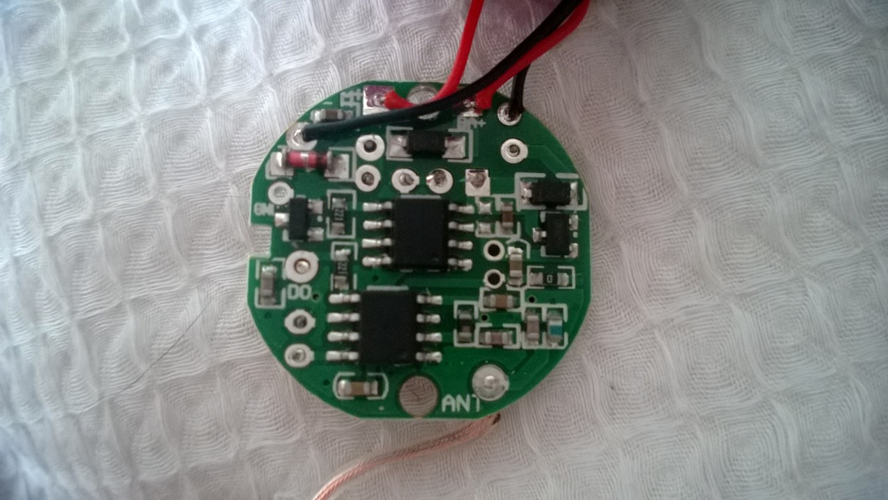

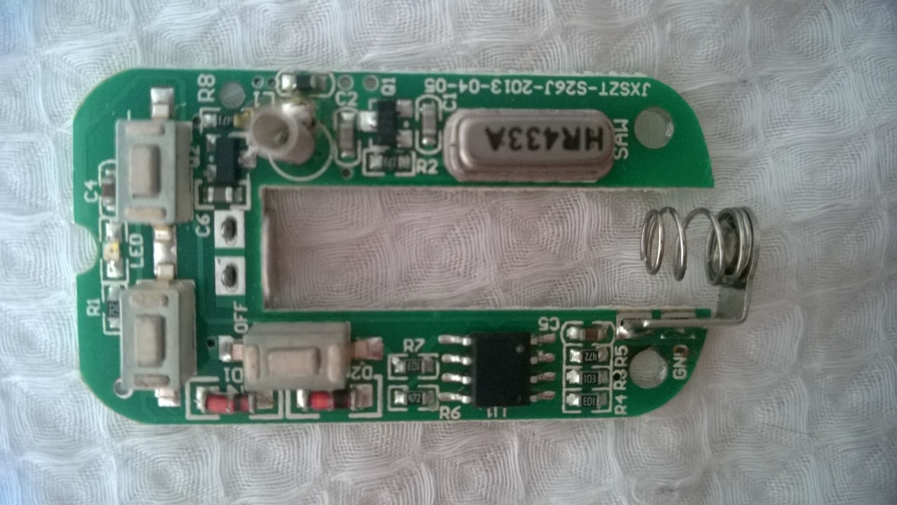

Hallo zusammen!
Ich hätte eine Frage, vielleicht kann mir ja jemand helfen =)
Ich habe zwei Sender und zwei Empfänger. Beide Funken auf der selben
Freqeuenz, also sie steuern sich gegenseitig, was ich aber eigentlich
nicht will.
Leider bietet der Hersteller nur dieses eine Teil an, daher meine Frage,
ob ich da was machen könnte.
Hier mal ein Bild vom Sender:
Dann hier noch je ein Bild von der Vorderseite und von der Rückseite des
Empfängers.
Wäre es möglich, die Freuqenz zu ändern?
Wenn ja, was wäre nötig?
Mir liegen leider keine Schaltpläne oder ahnliches vor, nur die Bilder.
Danke!

Hallo Jurij,
also da zur Erzeugung der Sendefrequenz ein SAW-Resonator verwendet
wird, wirst du die Frequenz nicht ändern können, zumindest nicht so weit
das es zu keiner Beeinflussung mehr kommt.
Zur Kodierung/Dekodierung des Signals könnte augenscheinlich ein kleiner
µC zum Einsatz kommen. Damit währe es natürlich möglich in den
übertragenen Daten auch eine Art Adresse unterzubringen. Aber bis man
den entsprechend umprogrammiert hat baut man besser gleich was neues!
Sascha
