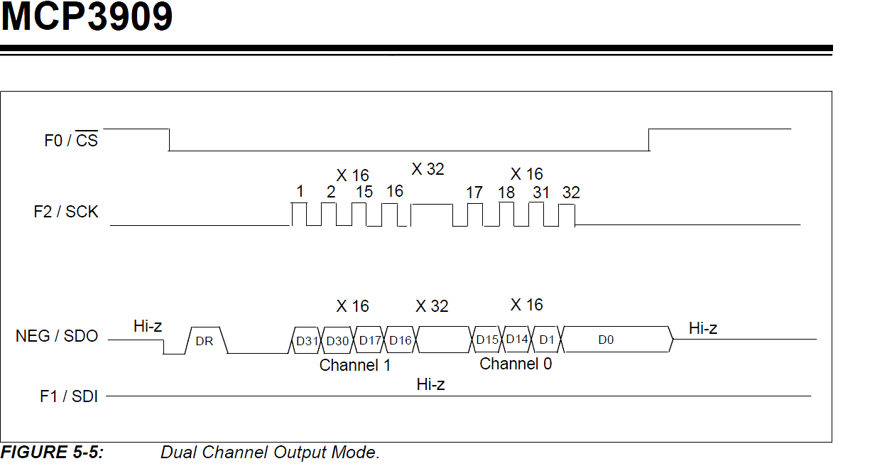

OP #3445111
Es geht um einen MCP3909 Energie meter Chip, von dem ich die Daten
ständig empfangen möchte. An dem SPI hängt nur ein MCP3909 Chip.
Momentan sieht so aus, dass ich nur ein Mal Daten bekomme und zwar
0xFFFF für Spannung und 0xFFFF Strom. Es wird nur ein Mal am Anfang SPI
RX Interrupt ausgelöst.
Nun dachte ich,dass der Chip eine Änderung in der CS Flanke braucht oder
die richtigen Messwerte. Aber ich will nicht gleich den Chip an Netz
anschließen.

Gast #3445904
Hi
Dir ist aber bekannt, das der Master etwas senden muss um vom Slave
etwas zu empfangen.
>Wenn man auf einem SPI Master SPI betreibt, muss man einen PORT mit CS
>nehmen und CS konfigurieren oder einen beliebigen GPIO PORT. Wichtig,
>dass SLAVE auf Flange LOW oder HIGH auf CS Eingang kriegt?
Liest du eigentlich die Antworten? Was an dem CS-Eingang deines MCP3909
passieren muss, steht im Datenblatt des MCP3909.
MfG Spess

OP #3445939
Der Takt wird natürlich von Master erzeugt.
Das bedeutet,der Master muss immer etwas schicken z.B 0x00, um die Daten
zu empfangen.
Muss beim Master auch CS konfugiriert werden? (CS- Master <-> CS- Slave)
Oder es reicht auch, wenn man so beschaltet?( GPIO-Master <-> CS- Slave)
Gruß alex

OP #3445995
Danke Spess,  das war ein guter Tipp etwas zu senden, um etwas zu
empfangen:)
Jetzt wird auch SPI RX Interrupt zyklisch ausgelöst.
Im Datenblattvon von uC habe ich kein CS für SPI gefunden, es gibt nur
Parallel Master Port Chip Select CS1.
Gruß alex
