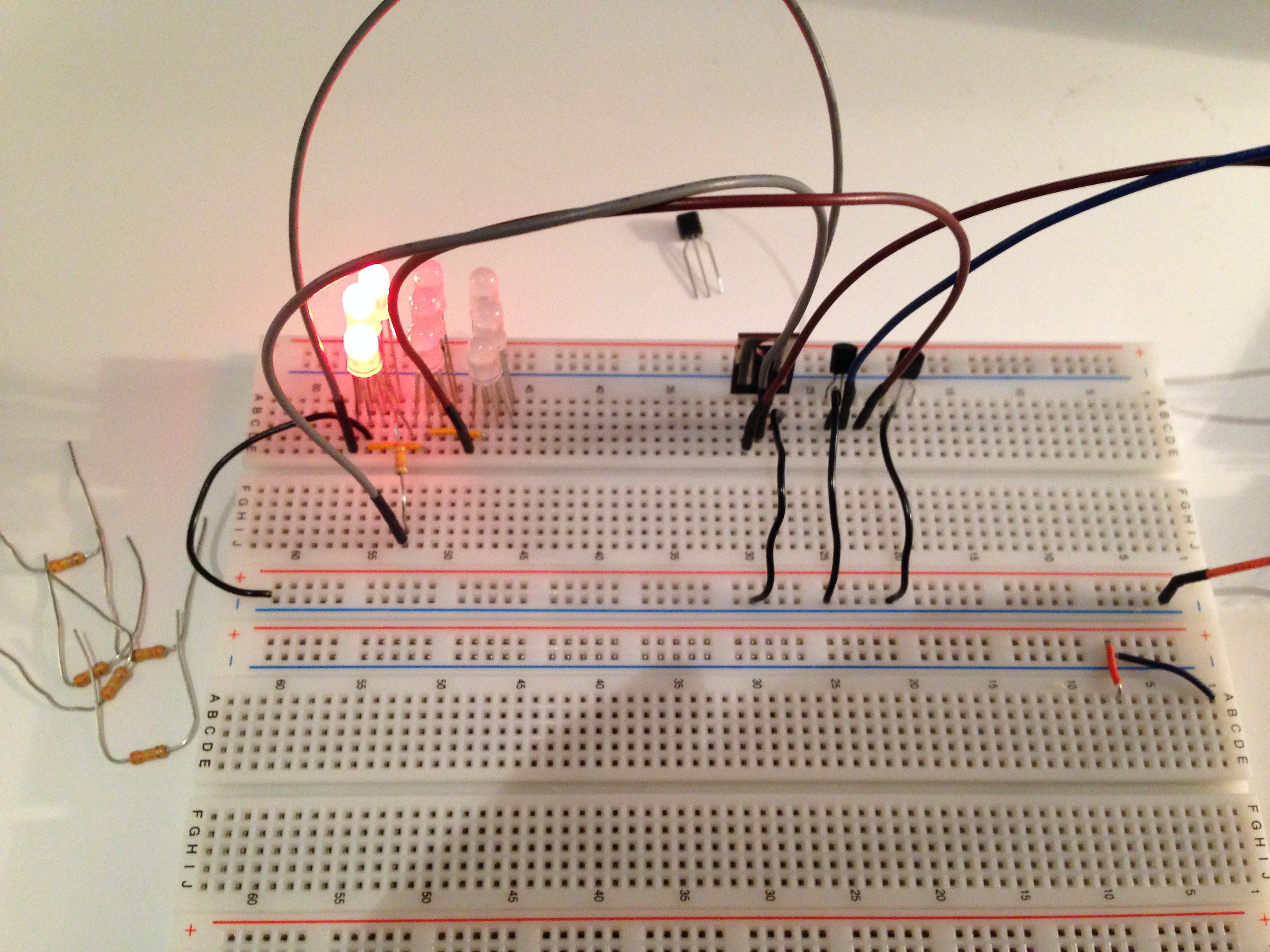

Hallo, ich habe eine 3x3 RGB LED Matrix. Ich habe das ganze auch
schonmal mit Schiebregistern und "Charlieplexing" hinbekommen alle 9 RGB
LEDs einzeln ansteuern zu können. Nun geht es mir nur darum, alle 9 RGB
LED's gleichzeitig mit der gleichen Farbe leuchten zu lassen. Leider
klappt das noch nicht ganz. Im Anhang habe ich mal das ganze auf einem
Breadboard "nachgestellt" und alle anderen Sachen runtergeschmissen die
nichts mit dem Problem zu tun haben. Ich habe 2 Transistoren. Mit dem
einen funktionierts mit dem anderen nicht siehe Bild. Außerdem klappt es
auch nur wenn ich keinen Widerstand vor die RGB LED schalte. Da frage
ich mich auch warum. Daher habe ich in dem Bild mal alle Szenarien
dargestellt. Der Einfachheit halber habe ich mal nur versucht die RGB
LED rot leuchten zu lassen. In Reihe eins versuche ich mit Transistor 1
und ohne Widerstand die LED leuchten zu lassen -> funktioniert. Reihe 2:
Selber Transistor mit Widerstand vor der LED -> funktioniert nicht. 3
Reihe: Anderer Transistor, kein Widerstand davor -> funktioniert auch
nicht. Ich weiß auf dem Bild kann man teilweise nicht sehr gut erkennen
wohin welches Kabel geht und woher es genau kommt. Falls das Fragen
entstehen, um das Problem zu lösen beantworte ich diese hier natürlich.
Ich hoffe mir kann einer erklären, warum das ganze nicht so funktioniert
wie ich das möchte. Der Widerstand ist ein 330 Ohm Widerstand und die
Transistoren sind : 1)MOS Irf 540 2)BC547.

Da in einer RGB-LED 3 verschiede LEDs integriert sind, hat jede Farbe
folglich eine andre Forward-Diodenspannung.
Bitte goenne jedem Farbpin einen eigenen Widerstand (und verzichte
stattdessen auf den Widerstand am gemeinsamen Vcc- oder Massepin (je
nach Typ der RGB Led).
Durch Anpassung der Widerstaende kannst du sogar die Farben kalibrieren.
Nimmst du keinen/einen gemeinsamen Widerstand fliesst der gesamte Strom
folglich ueber die LED mit der geringten Vf (meist Rot).
Damit geht deine LED auch schnell kaputt, bzw. "alter" extrem unter dem
ihr zugemuteten Stress.

Nebst den LED brauchen auch die BC547 einen Basis-Widerstand.
Zeichne doch das mal als Schaltplan auf.
