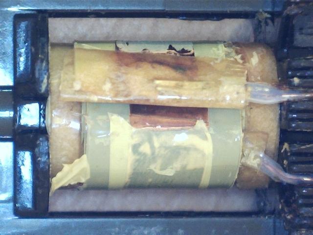

Die Abende werden lang, und draußen ist's kalt. Heut den eher
langweiligen Nachmittag dadurch aufgefrischt, daß ich mir ein defektes
PC-Netzteil zerpflückt hab. Ich wollte eigentlich nur mal sehen, wie so
ein aktuelles Teil aufgebaut ist.
Von früher kannte ich die Konstruktion mit Flußwandler und
push-pull-Treiber. Das Teil auf dem Tisch hat aber einen Sperrwandler
und da hab ich mir den Aufbau des Übertragers angeschaut. Sieht
eigentlich gar nit schlecht aus, nur daß das Teil nicht wie (früher?)
üblich vergossen war. Das wurde ersetzt durch dünne Plastikfolie mit
dicker Klebe drauf. Naja, geht wohl auch.
Die unbrauchbaren Bauteile sind entfernt, und übrig blieb die Schaltung
der 12V - Schiene und ein bis auf die Primärwicklung leerer Übertrager.
Langeweile und Spieltrieb verleiten mich nun zu der närrischen
Vorstellung, ich könnte ja vielleicht aus diesen Resten mir ein
ordentliches Ladegerät bzw. Netzteil für 13,8V bauen.
Was mir dazu allerdings fehlt, ist das Material für eine kräftige
Sekundärwicklung und eine Schirmfolie. Wenn ich mir die Konstruktion für
die 3,3V - Wicklung als Vorbild nehme, bräuchte ich dafür 7-8 Windungen
aus (lackierter?) Kupferfolie mit ca. 22-26mm Breite und dieses
grauslige dünne Isolier-Klebeband in ungefähr der gleichen Länge.
Läßt sich sowas irgendwo in Bastlermengen beschaffen? Vielleicht gar im
Großraum Innsbruck??

OP #3445750
Betriebsblindheit ;) Bei Bastelläden hätt ich niemals gesucht! Eher bei
einer Trafowickelei oder so. Cool.
Jetzt brauch ich nur noch 0,2-0,3mm Stärke finden - oder ich nehm das
doppelt..?? Ich hab den Verdacht, die nächste Stärke mit 0,6mm wird
schwer auf den Kern draufzubekommen..
Ideal-Ziel ist ca. 30A zu erreichen mit dem Übertrager, denn die
Ansteuerung begrenzt bei ca. 350W.
Die 36A Folienwicklung (für 3,3V) hatte 20x0,3mm Stärke, dicker wäre
schöner. Der Spulenkörper hat Platz für max. 26mm breite Folie.
Und blanke Folie braucht bestimmt Trafolack drauf.. ich glaub das
Projekt zieht sich..
MM hat alles, was ich sonst noch brauche! Gut,gut!
Nach trafolack hatte ich schon bei den üblichen Verdächtigen gesucht,
aber vorher nix gefunden gehabt. Dann bekomme ich ja alles zusammen!
Und ja ich weiß das ist wahrscheinlich nicht ökonomisch und es gibt
sowas bestimmt am Schrott. Aber fertig kaufen ist langweilig ;)
