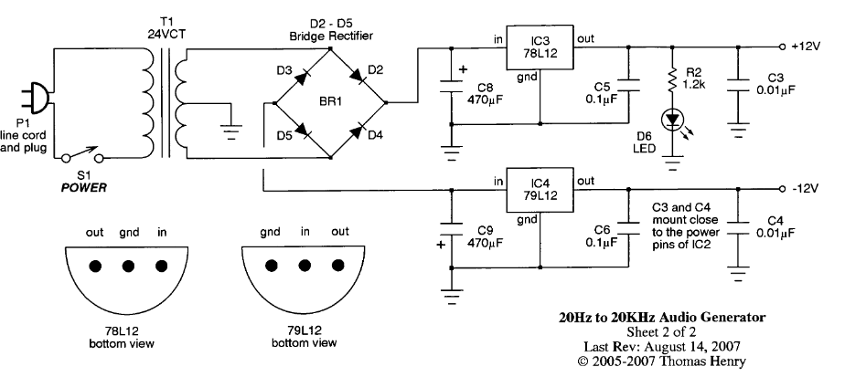

Halle Leute,
es geht um folgende Schaltung:
Als Trafos habe ich 2x 12V Trafos verwendet. Die habe ich Sekundärseitig
in Reihe geschaltet so das ich 24V mit Mittelpunkt habe.
Die Schaltung ist 1:1 Nachgebaut.
Allerding liegt am 7815 nur 14V an und am 7915 nur 14,6V an.
Belastet werden beide Ausgänge mit einer LED und 1kOhm Vorwiderstand.
Die beiden Eingangskondenstatoren C8, C9 sind bei mir jeweils 100uF,
die Ausgangskondensatoren 0,1uF.
An was kann das liegen das die Ausgangsspannung so niedrig ist ?
viele Grüße,
von H.Joachim S. (crazyhorse)
Was denn nun? 78/79L12 oder L15?
Für den 15er liegst du je nach Fabrikat und Messgenauigkeit durchaus im
Toleranzbereich. Falls du den L12 verwendest, stimmt was nicht.
Und ob es nun 14 oder 15V sind, spielt nur selten eine Rolle.

Aus 12V Trafo saubere 15V DC hinter 78xx/79xx Reglern zu zaubern, ist
schlicht nicht drin. Die wollen mindestens 2V mehr am Eingang als am
Ausgang und das ist mit einem 12V Trafo nicht zu machen.

die Eingangsspannung ist schon bisschen arg knapp. Wie willst du mit
knapp 17 V nen LM7815 vernünftig befeuern? Diodenverluste, Welligkeit
und Netzschwankungen noch gar nicht berücksichtigt.
Laut Datenblatt will der 23 V am Eingang haben, um spezifikationsgemäß
zu arbeiten. Ach ja, und Kühlkörper nicht vergessen.

von Ben T. (Gast)
Okay also,
ich habe die L Typen.
Eingang 7815:
15,8V
Eingang 7915:
16V
Jetzt wird mir es klar, die Eingangsspannung wie jemand schon oben
geschrieben hat ist zu wenig.
Wenn der wirklich laut Datenblatt 23V haben will sind natürlich etwa 16V
zu wenig. Also brauch ich ein Trafo mit 2x 25V, so bin ich dann auf der
sicheren seite.
von alesi (Gast)
Auf
  http://www.dse-faq.elektronik-kompendium.de/dse-faq.htm#F.9
steht unter "Dimensionierungshinweise"
Der Trafo muss auch bei 10% Netzunterspannung (0.9) nach Gleichrichtung
(1.414) eine Spannung liefern, die die gewünschte maximale
Ausgangsspannung um die Verluste des Spannungsreglers (2.5V drop out),
der Gleichrichterdioden (2*1V) und dem Elko (0.8 = 80% gehalten = 20%
 Ripple) übersteigt.
    Trafospannung=(((Ausgangsspannung+2.5V)/0.8)+2V)/(1.414*0.9)
D.h. für 15 V
  Trafospannung = (((15+2.5)/0.8)+2)/(1.414*0.9) V = 18.8 V

von (prx) A. K. (prx)
Keine Ahnung wo dieser Wert herkommt. TI/NS sagt mindestens +17,5V bzw.
-18V(100mA)/-17,5V(40mA).
Das obere Limit liegt bei jeweils 30V nom, 35V absmax, weshalb ein 20V
Trafo nicht mehr ratsam ist. In Frage kommen also Trafos mit 15V und
18V. Bei 15V wirds bei Netzunterspannung zu knapp, bleiben 18V.
Eine andere Frage ist, ob die L Typen überhaupt ausreichen. Aber dafür
fehlt die Information über die Last, d.h. den Strom.

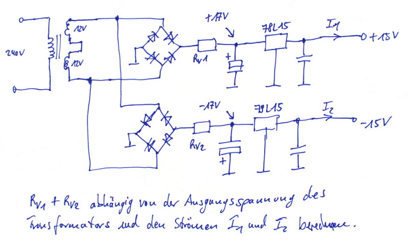

von Wolfgang H. (frickelkram)
Hallo Ben,
wenn Du den Trafo und die Spannungsregler erst mal nicht austauschen
möchtest kannst Du auch die Schaltung ein wenig ändern. Dazu benötigst
Du einen zusätzlichen Gleichrichter und Vorwiderstände.
Die Schaltung habe ich Dir mal skizziert.
Da die Eingangsspannung für die Spannungsregler zu hoch sein dürfte
musst Du Widerstände zwischen Trafo und Spannungsregler setzen. Die
Widerstände müssen so bemessen werden das die Eingangsspannung an den
Spannungsreglern ca. 2V höher ist als die gewünschte Ausgangsspannung,
in Deinem Fall also ca. 17-18V. Die Größe des Widerstandes ist abhängig
von dem Strom, den der VCO braucht und der Spannung die der Trafo in dem
Fall liefert.
Wenn Du die Widerstände weg lässt kann es sein das die Spannungsregler
recht schnell den Dienst verweigern und den Hitzetod sterben.
Hier findest Du mehr Informationen:
http://www.elektronik-kompendium.de/public/schaerer/ureg3pin.htm
von Marek N. (Gast)
Glückwunsch, damit hast du den Trafo kurzgeschlossen!
Die ist bekannt, dass der nominelle Betriebsbereich der 78L/79L-Regler
bei 30V endet, mit dem absoluten Limit bei 35V?
nicht ganz, es sind ja über die Brückengleichrichter 2 Dioden in Reihe
als Knallbonbons geschaltet.
Er müsste eine zweifache Einweggleichrichtung draus machen. Bei einer
nicht zu arg asymmetrischen Last wär das den Prinzip nach nicht einmal
so daneben. Nur tun mir dann die Regler leid.
von T.U.Darmstadt (Gast)
Bei der Schaltung fehlt die komplette Umbeschaltung der Regler.
- Überspannungsschutz am Eingang
- Kondensator am Eingang
- Drosselspule gegen spikes
- Spannungsbegrenzung bei 30V
- Rückstromschutz aus Schaltung

Kurzgeschlossen ist da nichts. Wenn die Wicklungen auf der Sekundärseite
phasenrichtig angeschlossen sind, funktioniert das.
Natürlich fehlen einige Bauteile, die man für einen sicheren Betrieb
haben sollte, ich habe mich halt an die ursprüngliche Schaltung
gehalten, da fehlen die auch schon ... wenn man allerdings dem Link
folgt, den ich mit angegebene habe, und das Datenblatt liest findet man
schnell heraus wie man es besser macht.
Z-Dioden sollte man vor den Spannungsreglern allerdings tatsächlich
vorsehen um die Spannungsregler zu schützen.
Doch. Beispiel: Oberer Trafoanschluss (+) durch unteren Gleichrichter an
GND und GND durch oberen Gleichrichter an unteren Trafoanschluss (-).
Ja stimmt! Der arme Trafo ... Ben, so geht das nicht.
von Ben T. (Gast)
Ihr versteht mich falsch:
Hier ist noch mal so wie ich die Aufgebaut habe:
Ist doch klar wenn am Eingang des 7815 nur 12V anliegen das dann der
nicht richtig Regeln kann.
Nein. Deine Schaltung ist längst als für 15V untauglich abgehakt. In den
letzten Beiträgen ging es um Wolfgangs ebenfalls nicht sehr gelungenen
Vorschlag Beitrag "Re: 7815 und 7915 regeln falsch"
von TROLLALARM (Gast)
