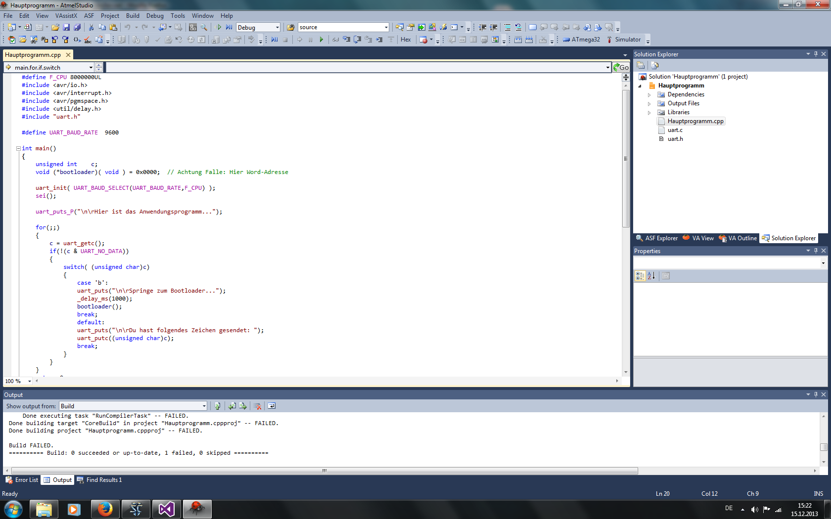

Danke für die Antwort. Wenn ich auf den File uart.c klicke, steht unter
Build Action: Compile. Wo kann ich das noch verstellen. Unter Toolchain?
Hier ist einmal der Output. Im Anhang noch ein Bild vom Solution
Explorer.
Christian

Gast #3446431
Sieht aus, als hättest Du ein C++-Projekt erstellt. Ist das Absicht?
Wenn nicht, erstell das Projekt nochmal neu als C-Projekt.
Alternativ könntest Du auch die uart.c in uart.cpp umbenennen. Würde ich
aber nicht empfehlen.

Persönliche Seite #3447533
Beim Mischen von C- und C++-Code gibt es Probleme mit dem Linker, weil
der Compiler unterschiedliche Symbolnamen in die Objektdatei einsetzt.
Abhilfe: In der C++-Datei muss die #include-Anweisung für die die
C-Datei beschreibende Headerdatei als extern "C" eingebunden werden.
Damit weiß der Compiler, daß die in der Headerdatei deklarierten Symbole
als C-Code und nicht als C++Code zu interpretieren sind.
Also in Hauptprogramm.cpp
#include <util/delay.h>
extern "C"
  #include "uart.h"
etc. etc.
Gast #3448173
Ich hatte es schon gelöst. Liegt in der Tat am Mischen von c++ und c.
Habe die c in eine c++ kopiert und es lief.
Trotzdem vielen Dank für die Antworten.
