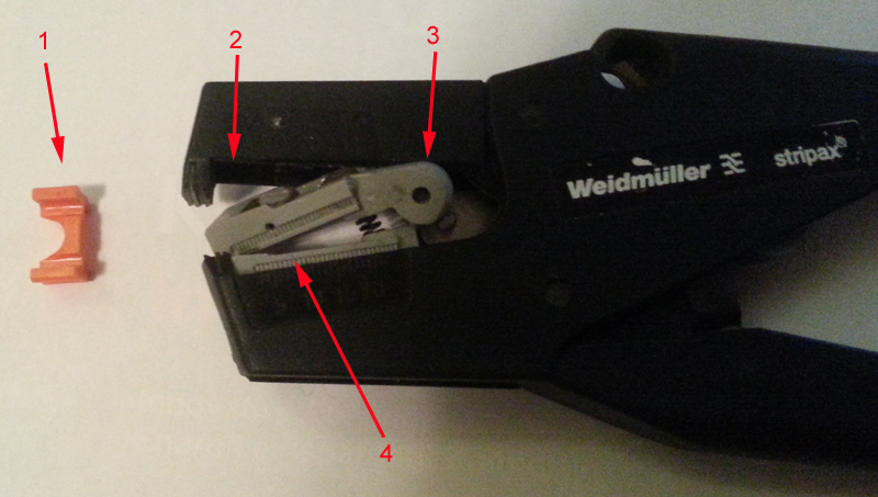

ich habe eine Weidmüller Stripax (dieses Modell genau:
http://mypromedia.de/out/pictures/generated/product/1/500_400_100/208971-stripax_p1.jpg)
Bei dieser ist anscheinend die Schneidmechanik kaputt. Die Messer
greifen Versetzt aufeinander.
Daher möchte  das Messer mal ausbauen bzw. tauschen.
Anscheinend bin ich zu blöd dafür - aber wie bekommt man das Ding auf?
Auf der Oberseite ist ja dieser orange Schieber, nur bewegt sich der bei
mir keinen Millimeter.
Ich hoffe es kann mir wer helfen!
Danke im Voraus
Robert

#3447632
Hallo zusammen
Ganz einfach: Kaufe die Ersatzmesser, dort liegt eine Anleitung bei.
(zumindest war das immer so)
Ansonsten:
Den rot/orangenen Abstandshalter ausclipsen und mittels kleinem
Schraubendreher die Messereinheit anheben (von unten beginnen glaube
ich) dann etwas ziehen und herausdrehen, geht eigentlich ganz einfach.
Niemals versuchen die Zange zu zerlegen!
Das die etwas "nebeneinander" stehen ist so schon bei meinem älteren
Modell so, ist also normal.
Roland

Ich kann die Messereinheit bewegen, aber wie kommt die aus dem Maul der
Zange heraus - die ist doch viel zu klein. Kann ich irgendwie einen Teil
nach oben klappen?

#3449314
Hallo zusammen
Habe gerade meine mal zerlegt...
1.) Den rot/orangenen Abstandshalter ausclipsen
2.) Mittels kleinem Schraubendreher unter dem vorderen Teil der oberen
Messsereinheit anheben
3.) "Dabei" das Scharnier ebenfalls auseinanderheblen, geht ganz leicht
4.) Oberen Teil der Messsereinheit herausnehmen
5.) Feder herausnehmen
6.) An Stift Punkt 3 etwas in Richtung griff (mit den Fingern ziehen)
und den unteren Teil der Messsereinheit mittels Schraubendreher anheben
und herausnehmen
Ganz leicht! :-)
