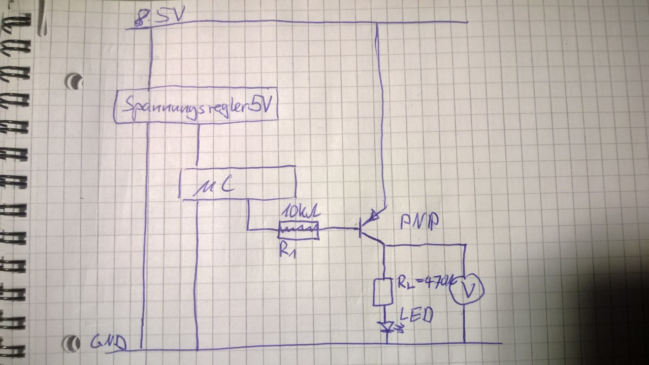

ich habe folgendes Problem:
Ich möchte nach folgender Schaltung einen PNP schalten aus einem MC. Das
ganze funktioniert jedoch nicht, egal ob der MC-Ausgang high oder low
ist, die LED brennt immer. Sie erlischt erst wenn ich die Leitung vom
MC-Ausgang zur Basis des Transistors trenne.
Was mache ich falsch?

Das wird so nicht funktionieren, da du mehr als 5V schalten willst
siehe:
http://www.mikrocontroller.net/articles/Transistor#Wie_kann_ich_mit_5V_vom_Mikrocontroller_12V_und_mehr_schalten.3F
Das Übliche, was hier jeden Tag 3 Mann machen. Wie soll den der pnp
sperren, wenn sein Emitter auf 8,5V liegt, der µC max. 5V am Pin liefert
und der pnp ab 0,7V Ube leitet. Das kann so gar nicht gehen. Du brauchst
einen Pegelwandler, der die 5V des µC auf die 8,5V umsetzt.
Die 3,5 Volt Unterschied zwischen dem Ausgang HIGH und den 8,5 Volt
reichen aus, um den Transistor einzuschalten.

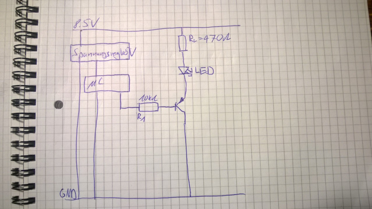

Lösung: Am besten die LED plus Widerstand an 8,5 Volt anschliessen und
einen npn-Transisotr nehmen.
Wenn das nicht geht, dann mal nach "High Side Switch" googeln.
Durch den Spannungsregler hast du immer eine mindestens 3V negativere
Spannung an der Basis gegenüber dem Emitter. Deshalb ist der PNP immer
durchgeschaltet, außer du trennst die Basis ab.
Ja, das ist schon korrekt so.
Der PNP leitet, sobald seine Basis ca. 0,7 V unter dem Emitter, in dem
Fall also bis ca. 7,8 V.
Da dein µC-Ausgang max. 5 annehmen kann bei High, verbleiben 2,8 V über
dem Widerstand, die einen Basisstrom von 280 µA zulassen, was locker
ausreicht, die LED voll anzusteuern.
Mögliche Alternaiven:
1) Emitter des PNPs ebenfalls aus den 5 V versorgen
2) einfachen NPN als Open-Collector verwenden
3) zusätzlichen NPN als Level-Shifter für den PNP als High-Side
-Schalter
Fett markierte Begriffe sind Futter für deine Suchmaschine.
Beste Grüße, Marek

Würde vielleicht gehen, ist aber trotzdem Murks, da der Emitter und
damit die Basis je nach Last floaten. 1000 Mal berührt, 1000 Mal ist
nichts passiert. 1000 und eine Nacht und dann gehts mal irgendwie nicht.
Wenn du tatsächlich Vcc schalten willst, also eine massebezogene Last
hast, dann kommst du um den High-Side-Schalter mit Level-Shifter nicht
umhin.

U. H. schrieb:
> Würde es also gehen wenn ich in der ersten Schaltung einen NPN nehmen
> würde?
Nein, weil dann wäre es ein Emitterfolger und der Emitter würde aufgrund
der 5V-Schaltspannung nur bis etwa 4,3V folgen, der Transistor also
nicht voll durchschalten. Gut, für das Schalten der LED würde es
genügen...
Mal so als Idee:
Wenn er ein Widerstand (sagen wir mal 20k) von plus auf die Basis legt
und den Port auf Eingang schaltet ist der Transistor aus. Das was über
die internen Schutzdioden abfließt sollte so dolle nicht sein da 30k
Widerstand im Weg sind.
Jetzt den Port auf low und als output dann schaltet das Ding durch,
Könnte doch klappen oder?
