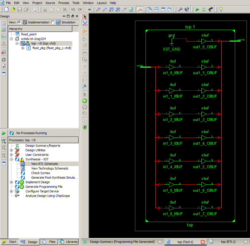

Folgender Code wird bei mir erfolgreich simuliert:
library ieee;
use ieee.std_logic_1164.all;
use ieee.numeric_std.all;
--use work.math_utility_pkg.all;
library ieee_proposed;
use ieee_proposed.fixed_pkg.all;
entity top is
    port (
        in1  : in  std_logic_vector (7 downto 0);  -- inputs
        out1 : out std_logic_vector (7 downto 0)   -- output
end entity top;
architecture rtl of top is
    signal x : sfixed (4 downto -3);
    signal y : sfixed (9 downto -3);
begin
22
23
    x    <= to_sfixed(in1, 4, -3);
24
    y    <= x * 2;
25
    out1 <= to_slv( y)(7 downto 0);
26
27
end architecture rtl;
Und auch synthetisiert (ISE 14.6), siehe Anhang.
Im Original scheinen die Bitbreiten nicht ganz zu passen.
Duke
