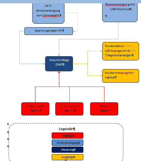

Hallo ich hab ein Programm geschrieben mit dem man  mit  einer 7
Segementanzeige von 0-9 hochzählt, dann will ich mit einem externen
resettaster wieder auf 0 zurücksetzen. Soweit funktioniert es auch. Nur
sobald ich dann wieder meine Lichtschranke betätige zählt die
Segmentanzeige nicht mehr weiter.
Ich hab eine  arduino duemilanove
Kann mir jemand helfen?

von biede1987 (Gast)
Guten Abend nochmal,
ich möchte jetzt als nächste 4 / Segmentanzeigen mit meinem Arduino
ansteuern. Jeweils  2 Anzeigen nutzen um die Runden von 0 bis 99 zu
zählen.
Ich habe als Eingänge 2 Lichtschranke die auch schon funktionieren und
als Ausgang hab ich diese 7 Segment anzeige.
http://www.ebay.de/itm/Rot-0-56-7-Segment-4-Digit-Super-LED-Display-Common-Anode-Time-12-pins-Anzeige-/400580687232?pt=Bauteile&hash=item5d44783580
Als Mikrokontroller hab ich mir den Arduino Mega gekauft.
Beigefügt hab ich mal mein Blockschaltbild.
was meint ihr ?
ich denke das Programm von oben, mit der Logik kann ich bei meienm neuen
anwenden?
von Karl H. (kbuchegg)
Ich denke, du solltest jetzt den nächsten Schrittt machen und deine
Ansteuerung der 7-Segment Anzeigen auf Multiplexbetrieb umstellen.

ich hab hier mal mein Ein und Ausgänge
    // Um die Runden der Fahrzeuge zu zählen, bedarf es einer Abfrage am
Startzielbogen
    // um dem Mikrocontroller mitzuteilen ob das Fahrzeuge durchgefahren
ist oder nicht.
    // Die Kontrolle, ob ein Fahrzeug durch den Startzielbogen gefahren
ist , geschieht durch
    // eine selbst gebaute Infrarot - Lichtschranke, die am Bogen unten
angebracht ist.
    // Ist die Lichtschranke belegt, dann sendet sie eine 1 an den
Mikrokontroller, sobald sich
    // nicht belegt ist sendet sie eine 0.  Durch einen Reset Taster
werden die Runden wieder auf zurückgesetzt
      int Lichtschranke1 = 11; // Taster
      int Lichtschranke2 = 13; // Taster
