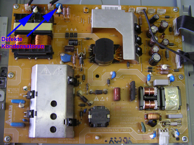

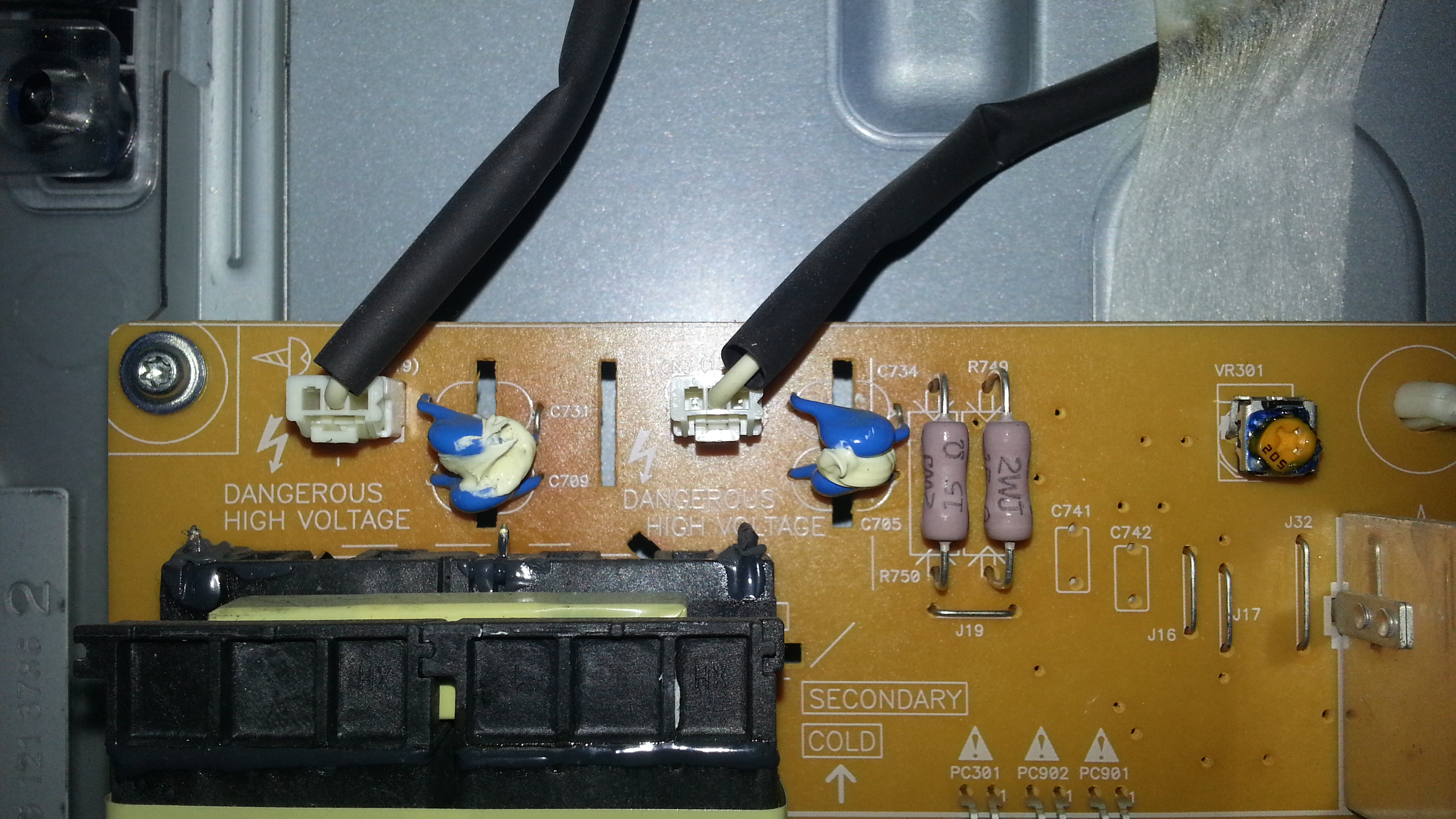

ich hab billig einen defekten Phillips 40" LCD geschossen - kaputt ist,
wie vermutet der 47pf Kondensator. Die Aufschrift ist 47J 6KV - ich geh
davon aus, dass es sich dabei um einen 47pf Kondensator mit 6kV
Spannungsfestigkeit handelt.

Außerdem sind direkt darunter noch 33pf Kondensatoren befestigt, die ich
auch gleich mittauschen will. Macht das überhaupt Sinn?

Das Problem tritt anscheinend bei annähernd 100% der Fernseher dieser
Baureihe auf - gibts eventuell eine alternative, die dieses Problem
beseitigt?
Bilder vom Bauteil und der Platine gibts u.A. in beschriebener
Ebay-Auktion, mein netzteil sieht exakt genau so aus - inklusiver der
abgebrannten Teile an gleicher Stelle.

Auch bei mir versagt der Philipps 37"PFL 8404 - nunmehr zum zweiten mal.
Beim ersten Defekt, ließ ich vom Techniker die Platine tauschen. Diesmal
möchte ich die Kondensatoren gerne selbst ersetzen.
Zum einen beschäftigt mich die Frage der Qualität. Gibt es
unterschiedliche bei Kerkos und damit eine unterschiedliche
Lebenserwartung? Auf was sollte ich beim Kauf achten?
Zum anderen ist das aus- und einlöten der Bausteine ein Abenteuer für
mich. Akkus löten, LS Kabel verzinnen, ja - aber dies hier ist Neuland
für mich. Kennt jemand ein Video oder Dokument, in dem gezeigt wird
worauf man achten sollte?

Im Anhang befindet sich ein Bild der Platine. Bei folgenden Fragen bitte
ich nochmals um Hilfe:
- Die weiße Masse: Wärmeleitpaste? Ist diese nötig? Teilweise befindet
sich diese an Stellen, an denen keine Wärme entsteht. Wonach müsste ich
im Geschäft bitte fragen?
- Woran erkenne ich, wie die neuen Kondensatoren eingebaut werden (+/-)?
Bei den verbauten Elkos ist die Platine markiert. Bei den Steckplätzen
der Kerkos kann ich nicht erkennen wo +/- ist.
von Soul E. (Gast)
Kleber. Damit die Bauteile bei Vibration nicht abbrechen und damit man
Reparaturversuche erkennen kann. Wenn Dein Monitor die meiste Zeit auf
dem Tisch steht kannst Du die weglassen.
Egal, die sind nicht polarisiert. Bei manueller Bestückung sollte man
Bauteile so einlöten, dass die Schrift lesbar ist.
