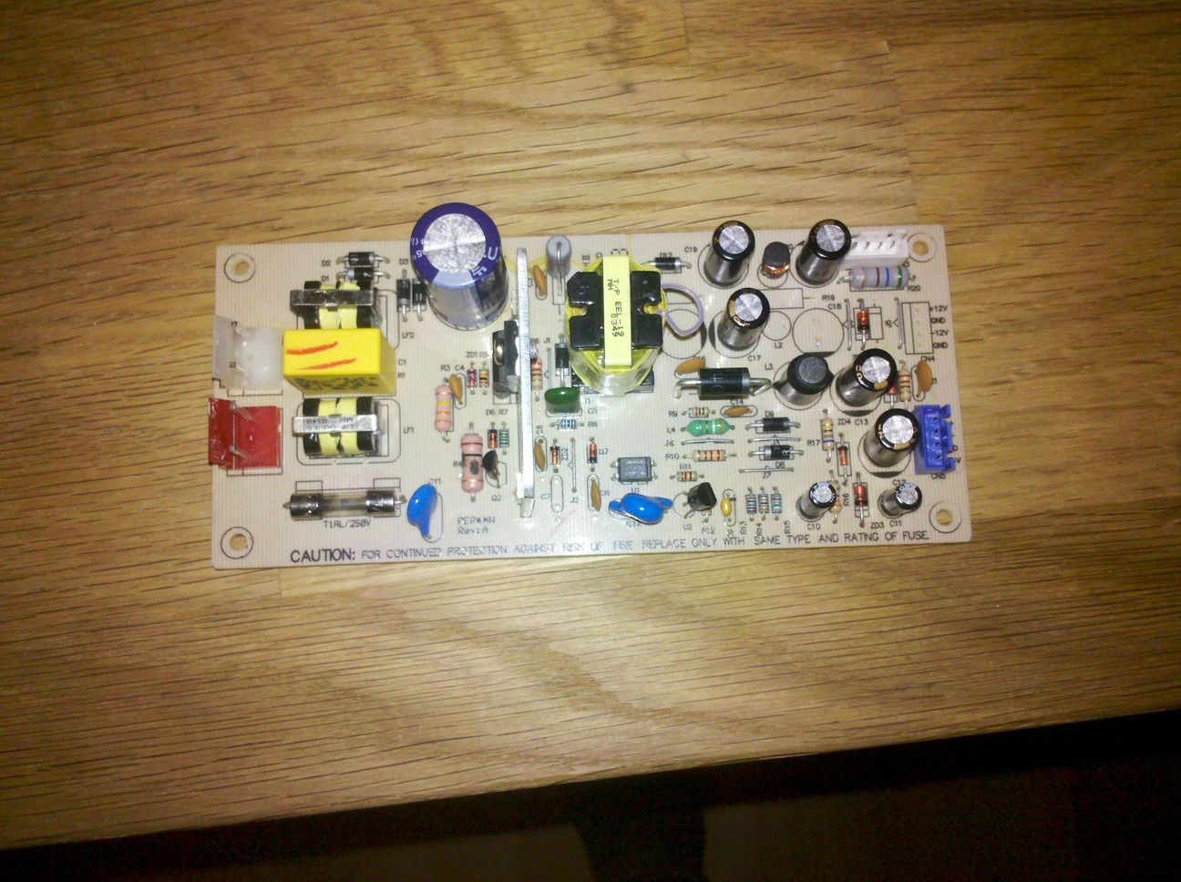

Habe im Schrott ein 12/5V Schaltnetzteil gefunden. Allerdings fehlt die
dazugehörige PFC-Spule. (siehe Bilder)

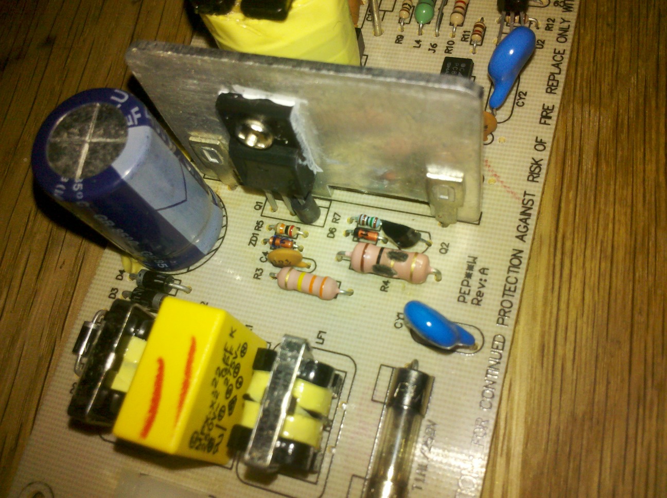

2.: Wie auf dem ersten Bild ersichtlich, ist der Transistor "Q2" defekt.
Da die Beschriftung "weggeplatzt" ist, weiß ich nicht, mit welchem ich
diesen ersetzen kann. Habe folgendes Schaltbild auf der Primärseite
(nach dem Gleichrichter) ersehen können (Q2-Transistorpins sind mit
T1,T2,T3 bezeichnet). Hoffe es stimmt :-)
Verwendeter N-MOSFET: 4N60B
T1---GND
T2---Gate
|--R7---|
T3---| |---Source
|--ZD1->|
Zwischen Drain und Source ist außerdem ein Kerko (C4) geschaltet.
Vielleicht hat jemand Erfahrung mit SNTs und könnte mir die Schaltung
erklären und vll sogar sagen, um welchen Transistortyp es sich bei Q2
handeln müsste.

Pool Robbe schrieb: > Allerdings fehlt die > dazugehörige PFC-Spule. (siehe Bilder) Wo genau fehlt da eine PFC-Spule?
Roland ... schrieb: > Pool Robbe schrieb: >> Allerdings fehlt die >> dazugehörige PFC-Spule. (siehe Bilder) > > Wo genau fehlt da eine PFC-Spule? Wird meiner Meinung nach an dem roten Anschluss angeschlossen (CN2). Der weiße Anschluss ist für Phase(L) und Nullleiter(N). Nachtrag: Habe mich vertan! Die Diode ZD1 muss eigentlich keine Zener-Diode sein sondern einfach D6.
Pool Robbe schrieb: > Wird meiner Meinung nach an dem roten Anschluss angeschlossen (CN2). Von oben gesehen könnte der ebenso gut für einen Schalter sein.

Vergiss den kaputten Widerstand nicht! Es kann auch ein Transistor sein! Du mußt das vergleichen mit anderen Schaltungen.
A. K. schrieb: > Pool Robbe schrieb: >> Wird meiner Meinung nach an dem roten Anschluss angeschlossen (CN2). > > Von oben gesehen könnte der ebenso gut für einen Schalter sein. Könnte natürlich sein. Allerdings is dasn Netzteil ausm DVD-Player oder so. Ich glaube da gibts selten nen Netzschalter oder? Wäre natürlich gut, dann könnte ich das Teil ohne Bedenken betreiben...

Meinst Du am roten Stecker wird extern eine Induktivität angeschlossen, die dann als passives Leistungsfaktorkorrekturfilter arbeiten soll? Welche Leistung hat das Netzteil überhaupt? Es sieht so nach <50W aus, und dafür ist die Filterschaltung am Eingang eigentlich schon typisch.
Roland ... schrieb: > Meinst Du am roten Stecker wird extern eine Induktivität angeschlossen, > die dann als passives Leistungsfaktorkorrekturfilter arbeiten soll? > Welche Leistung hat das Netzteil überhaupt? Es sieht so nach <50W aus, > und dafür ist die Filterschaltung am Eingang eigentlich schon typisch. Denke auch an so etwa 30-50W (genauer kann ich das aber nicht sagen). Tippe ebenso auf die Induktivität, daher die Frage.
Pool Robbe schrieb: > Habe im Schrott ein 12/5V Schaltnetzteil gefunden. Allerdings fehlt die > dazugehörige PFC-Spule. (siehe Bilder) Eine PCF-Spule wird nicht irgendwo extern anschlossen. Sie ist immer in der Nähe des Transistors. Wie kommst Du eigentlich auf PCF??? Wo sind denn die Leistungstranstoren des Schaltnetzteils an sich? Ausserdem, bei 50W würde man noch kein PCF einsetzen. Ich denke, es handelt sich hier um einen einfachen Sperrschwinger. Gruss Klaus.

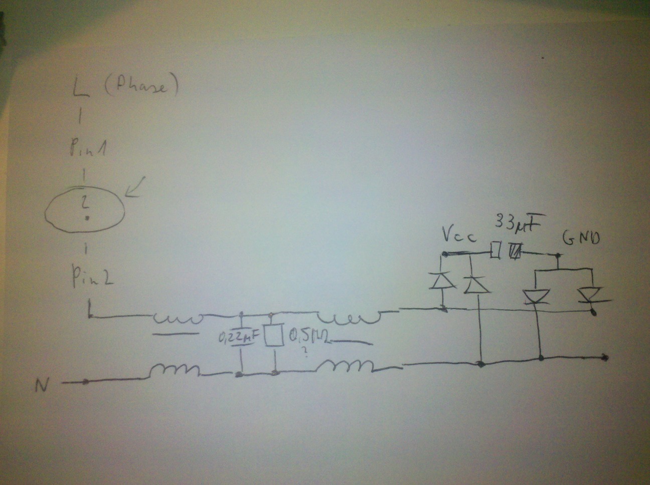

Roland ... schrieb: > w45w4hhj schrieb: >> Sperrwandler. > > Und eben ein Sperrschwinger. Habe mal eine schnell gezeichnete Schaltplanskizze angelegt (Bild). Pin1 und Pin2 sind von dem roten Anschluss. Was würde jetzt im Falle eines Sperrwandlers oder Sperrschwingers fehlen? Grüße.
#3448271
Ich tippe auf den Netzschalter. Die theoretische PFC-Drossel wäre ja recht klein und daher meiner Meinung nach auf der Platine gewesen. Da aber bei einem so kleinen Netzteil PFC gar nicht vorgeschrieben war (/ist?) kann ich mir kaum vorstellen, dass der Hersteller hier aus einer Laune heraus eine PFC-Drossel spendiert hat. Aber falls die Frage vom Beginn nicht klar ist: Das Netzteil läuft funktional auch ohne PFC-Drossel. Da wirst Du keinen Unterschied feststellen.

> Wie kommst Du eigentlich auf PCF??? Er ? Gar nicht, er nannte es korrekt PFC. > Eine PCF-Spule wird nicht irgendwo extern anschlossen. Nicht unbedingt, viele PC Netzteile mit passiver PFC haben eine dicke Drossel, angeschraubt ans gehäuse, und mit Kabel mit der Platine verbunden. > Sie ist immer in der Nähe des Transistors. Sicher nicht. > War da nicht wirklich nur ein Netzschalter vorgesehen? Würde ich auch vermuten. > um welchen Transistortyp es sich bei Q2 handeln müsste. Stinknormaler NPN tut es, er ist der Überstromschutz und muss nur max. 20V schalten, allerdings brauchst du die Anschlussreihenfolge wie beim 2SC1815 und nicht wie beim BC547 wenn ich dein T1 T2 T3 richtig interpretiere. Allerdings sind diese selbstschwingenden Schaltnetzteile ohne Controller-IC immer ein Problem bei der Reparatur. Wenn noch nicht alles wieder stimmt, explodieren sie gleich wieder.

MaWin schrieb: >> Also? BC547 oder 2SC1815? > > Richtig, BC547 mit verdrehten Beinchen. Sry. Höä? Verdrehte Beine? Wie soll ich mir das vorstellen? Bin vielleicht nur ein bisschen schwer von Verstand... Also vielleicht so: BC547 verwenden und Pins so anordnen, dass: T1-Emitter T2-Collector T3-Basis ??
#3448300

Messe mal den Q1 auf Kurzschluß. Vermutlich hat es den auch erwischt.
eProfi schrieb: > Messe mal den Q1 auf Kurzschluß. > Vermutlich hat es den auch erwischt. Danke für den Tipp! Ja stimmt leider. Alle Verbindungen auf 0 Ohm. Also das muss auch neu... Hab mal kurz recherchiert. Auf Q2 steht "4N60B" habe dann schnell mal gegoogelt und das gefunden: http://www.angstrem.ru/download/datasheet/4N60B.pdf Kann man also locker mit diesem ersetzen: http://www.reichelt.de/IGBTs/IRG-4BC-30K/3//index.html?ACTION=3&GROUPID=2888&ARTICLE=41745&SHOW=1&OFFSET=500& Auch wenn der ein bisschen "oversized" is mit seinen 28A, aber kann denke ich ja nicht schaden, wenn der alte schon flöten gegangen ist. Ich hoffe es ist nicht gewollt, dass der Transistor als Brennsicherung funktioniert. Dafür gibts ja die Drahtsicherung?!

#4223707
Auch wenn es sehr spät kommt, aber vielleicht hilft es mal jemandem. Diese Platine wird unter anderem auch im Daytek M700M DVD-Player als Schaltnetzteil eingesetzt. Dort wird an CN2 das Netzkabel und an CN1 der Netzschalter angeschlossen. Ich suche übrigens einen passenden Transformator an T1, weil der doch sehr laut vor sich hinsummt. Außerdem sorgt er in Kombination mit dem Transistor an Q1 für ein Hitzeproblem, das die Bildwiedergabe mit steigender Temperatur verschlechtert. Leider ist mit den Angaben auf dem Trafo nichts anzufangen.
