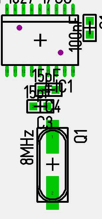

ich bin gerade dabei ein Layout für einen PIC16F1827 zu erstellen und
hätte da mal eine Frage.
Man sagt ja immer die Blockkondensatoren sollen so nah wie möglich an
den Versorgungspin, der Quarz aber wohl leider auch. bei der
Quarzschaltung will ich mich nach Lothar Miller richten.
http://www.lothar-miller.de/s9y/categories/33-Quarz
Leider ist das bei den PICs aber so, dass neben den Quarzpins nicht der
GND-Pin, sondern der Versorgungspin ist.
Was hat denn nun Priorität? Soll ich lieber den Quarz ein Stück vom
Controller wegnehmen und den Block-C da noch hinquetschen oder kann ich
den auch da lassen wo er jetzt ist und unter dem Controller an den
Versorgungspin?
Pinbelegung:
14 - VCC
15 - OSC2
16 - OSC1
5  - GND

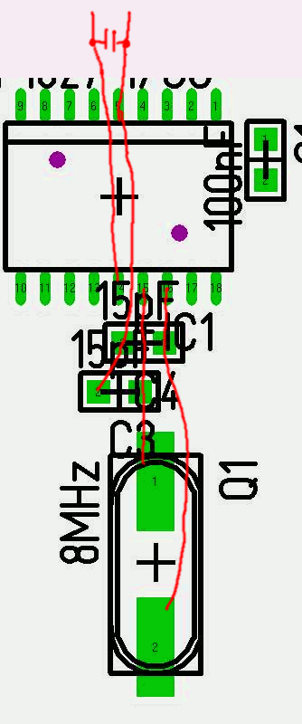

Kannst du den Block-C nicht auf die andere Leiterplattenseite
platzieren?
Dann die betriebsspannung an den Block-C und dann mit einem Via auf VCC
des PICs?
Oder hast du nur eine Lage zur Verfügung?
Was mit auffällt, die Wege zum Q1 sind sehr unsymmetrisch. Der zum Pin1
ist viel kürzer, als der zum Pin2.
Ich würde den Q1 in dem Bild waagerecht platzieren.
Das ist egal, denn auch die Funktion der beiden Pins, an denen der Quarz
angeschlossen ist, ist signifikant unterschiedlich: der eine Pin ist ein
ausgang, der andere ein Eingang.
Was würde durch gleich lange Leitungen verbessert?
Der Rächer der Transistormorde schrieb:
> und ein paar "praktische" Grundlagen
Blöderweise keine richtig "praktischen" Vorschläge, die ins Kupfer gehen
würden. Aber man muss sich nur mal die Strompfade einmal klar machen und
daran denken, dass solche Pfade immer so klein wie möglich gemacht
werden sollen (Stichwort "Induktionsschleife"), dann kommt man mit ein
wenig Nachdenken selber auf die richtige Lösung...

Also zuerst einmal:
Die Oszillatorschaltung mit Quarz an einem "F" Pic vom "schwingen"
abzuhalten erfordert schon einiges an Aufwand. Die Zeiten in denen schon
kleine Probleme ein Zicken der Schaltung verursachten sind bei den PIC
schon lange vorbei. Und sicher dürfte das für die meisten anderen
modernen µC auch zutreffen.
Es ist nicht verkehrt sich Gedanken um das richtige Layout zu machen,
> den Versorgungspin, der Quartz aber wohl leider auch.
Die Blockkondensatoren so dicht wie möglich an +Ub ist unbestritten.
Das die Anbindungen der Quartze an den µC so kurz wie möglich sein
sollten ebenfalls. Aber bereits bei der Beschaltung mit den
Lastkondensatoren gehen die Ansichten plötzlich weit auseinander.
Unbestritten ist das die Anbindung an die LastC und dieser an GND so
kurz wie möglich sein sollte. Aber ob die Anbindung nun besser direkt
auf die GND_Plane oder aber isoliert von dieser erst über den GND
Anschluss des µC auf Masse geht ist schon wieder rege Umstritten.
Generell sehe ich mir in solchen Fällen wie der Platzierung von
Abblockkondensatoren drei Punkte an und entscheide danach.
1. Wo habe ich die "höheren" Signalfrequenzen zu erwarten.
2. Wo richtet ein schlechte Platzierung mehr Schaden an.
3. Kann ich eines des konkurierenden Bauteile an eine ebenso geeignete
Stelle verschieben.
Die Ergebnisse dieser Betrachtung können variieren.
Damit scheidet ein Routing nach LM ja praktisch schon aus.
Also so kurz wie möglich auf die GND Plane und gut...
Die im Atmel Dokument enthaltene Empfehlung die Cs so nah wie möglich am
µC, insbesondere beim Xtal-in, ist bei Microchip und anderen nirgendwo
erwähnt und insbesondere von Microchip selbst auch nirgendwo auf den mir
bekannten Boards umgesetzt.

Die Dinger schwingen nicht deshalb nicht an weil der Designer zu gut war
sondern (salopp gesagt) zu blöd.
> Das sieht man auch schon daran das Lothar als "Negativbeispiel"
> ausgerechnet ein TI Layout heranzieht wo gerade TI mit AD aus meiner
> Sicht mit die fachlich besten Referenzen für "Analoge Layouts"
> bereithält.
> Auch Microchip setzt bei seinen eigenen Layouts (Dev-Boards) bei der
> Platzierung der Quartze auf genau dassselbe Schema wie auch im
> kritisierten TI Beispiel.
Ja komisch nicht. Kann durchaus sein das Lothar besser ist als TI und
Microchip, gibt aber gewisse Gegenargumente.
Seine hübsche HF-Routenplanung z.B. ist meiner bescheidenen Meinung nach
schlicht falsch. Die HF wird sich nicht die Mühe machen über Zinn -
Massepin Bonddraht und Chipstrukturen noch'n Bonddraht/Pin/Zinn in
Richtung Masse zu bequemen sondern gleich in die Ground-Plane fließen.
Der Masse Pin in der Nähe des Oszillators ist dazu da sein aus dem
SNT-Design entlehntes Szenario zu verhindern. Er soll die internen
Störungen schnell nach draußen leiten bevor die das z.B. mit dem
internen A/D Wandler das machen was L. mit seinem Design erreicht.
Vermindert wird der Schaden dadurch das der Pfad zum Rio GND-Plane
niederimpedanter ist als der über die Bonddrahtbrücken und durch das
Silicon-Valley im Chip.
Der Pierce Oscillator sieht so simpel aus, ist aber ein geniales Teil.
Man kann ihn sich auch als rückgekoppelten Verstärker denken. Der "tank"
(R-Q-R Kombination) wirkt in dieser Denke als Quarzfilter der die
harmonischen dämpft und auch allen sonstigen Bösewichtern (die in Form
von abweichenden Frequenzen) auftreten einen Dämpfer verpasst.
Diese (un)harmonische Horde will auch keiner im Chip haben. Deshalb
werden die über die C's (die gleichzeitig den Schwingkreis bilden) vom
Chip weg gelenkt und in der groundplane versenkt.
Aus diesem einfachen Grunde sind Sie bei TI und PIC so angeordnet wie
Sie dort angeordnet sind.
