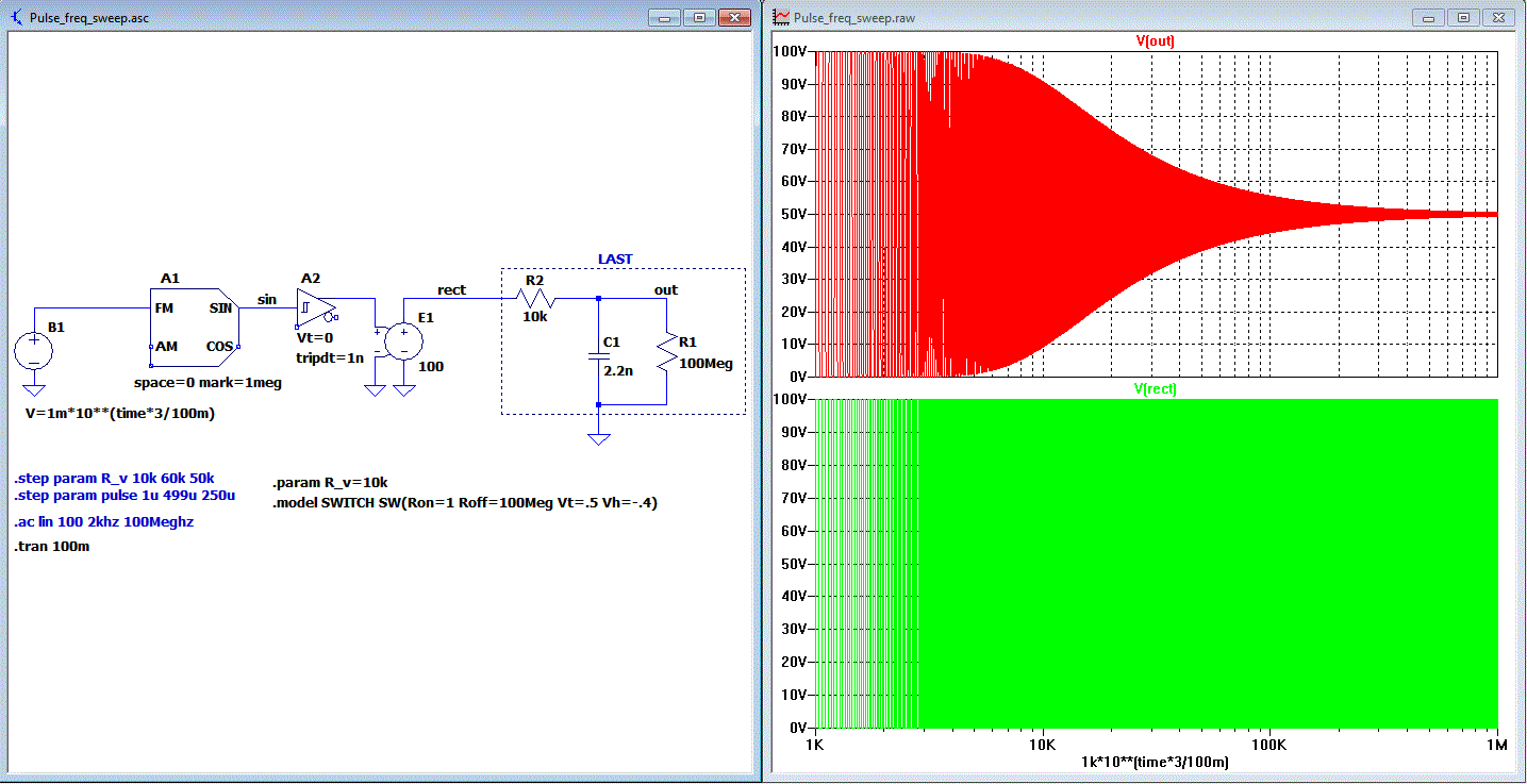

ich sitze gerade an Ltspice und bin mir nicht so ganz sicher ob das was
ich mache auch das ist was ich machen möchte.
Also ich würde gerne eine Spannungsquelle im PULSE Modus von 2kHz bis
100Meg  durch gehen lassen.
Aber was passiert wenn ich einen PULSE Quelle sweepe (AC sweep)? Ändert
Spice dann automatisch die Perioden und Pulsebreite so wie ich mir das
vorstelle?
(wie ich das mit ".step param" und ohne sweep machen kann weiß ich aber
das ist äußerst unschön)
wenn sich da jemand auskennt oder nen Link zum nem guten Tutorial hat,
dass dieses Thema anschneidet wäre ich sehr dankbar.

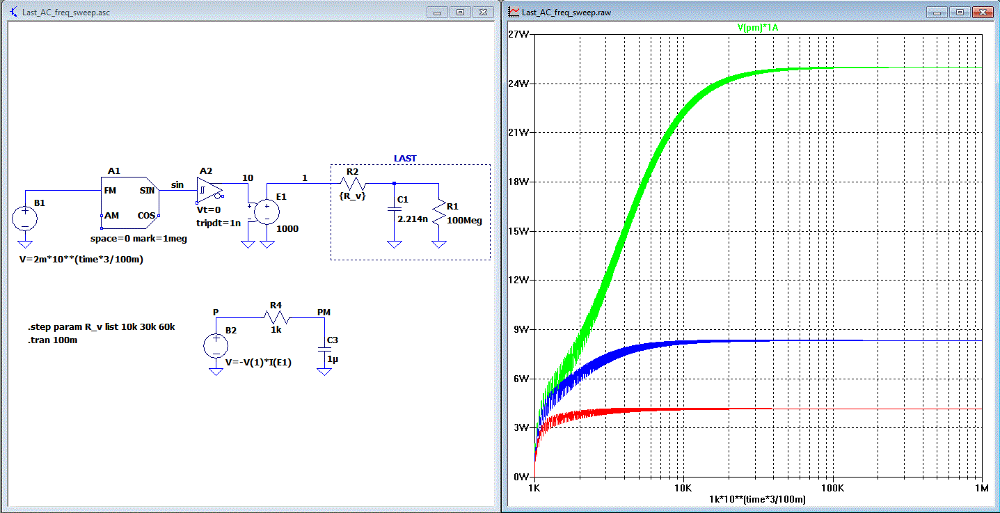

OP #3450320
Vielen Dank das war genau das was ich wollte.
Ps. Es geht darum wie sich die Leistung einer Spannungsquelle ändert
wenn man eine kapazitive Last mit verschiedenen PWM Frequenzen daran
anschließt. Toll wäre wenn er mir jetzt noch den Mittelwert über die
Zeit in dem Plot darstellen würde sodas man sieht wann die Leistung der
Quelle am geringsten ist aber das wäre dann wohl zu viel verlangt und
geht ja auch per Hand. ^^

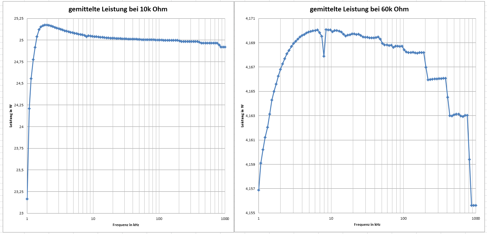

OP #3451230
Das sieht im ersten Moment gut aus aber scheint nicht ganz zu stimmen
denn in dem Diagramm sieht es so aus als würde die Leistung bei
steigender Frequenz steigen was aber nicht der Fall ist.
Ich hab mal nen MEAS Skript geschrieben und das ganze in Excel
geplottet.
#3451531
>  Leistung bei steigender Frequenz steigen
Warum auch nicht.
Bei tiefen Frequenzen fließt kein Strom. Leistung=0
Bei hohen Frequenzen macht der C einen Kurzschluss. Leistung=maximal
Die Zahlen in deinem .mout File steigen auch schön kontinuierlich an. So
wie es sein soll.
