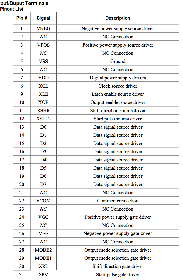

Habe vor dieses Eink Display zu kaufen und am Raspberry PI zu betreiben.
Doch wie schliesse ich es an? Habe das Pinlayout im Anhang. Weitere
Daten auf Nachfrage.

von Udo (Gast)
Steht doch im Datenblatt.
1-7 kommen die verschiedenen Spannungen
dran und der Rest sind Daten bzw. Befehlsleitungen.
Also kommen an einen Pin des µC dran.
Und dann gehts ans Programmieren.
Mußt du für das Display eine Library schreiben,
und dann läuft das schon.
Wenn du nicht programmieren kannst, dannn lass es.
Wie man es ansteuert steht auch im Datenbaltt.
Da sollte man sich in Zeitdiagramme auskennen.
von Butrus (Gast)
Vergiss es.
Dein Display hat offensichtlich keinen Kontroller und braucht eine
negative Spannung...

Der Raspberry Pi ist prinzipiell keine geeignete Controllerhardware, um
an ihn irgendwelche Displays anzuschließen. Das hat damit zu tun, daß
es nur sehr wenig verfügbare I/O-Pins gibt.
Was geht, und das sogar sehr einfach, ist der Anschluss von Displays an
der HDMI-Schnittstelle. Die ist dafür da.
Was theoretisch auch ginge, wäre der Anschluss von Displays an der
MIPI-DSI-Schnittstelle, die ist auch dafür da, aber die hat das Problem,
daß sie a) nicht dokumentiert ist und daß b) Displays, die diese
Schnittstelle haben, zwar recht einfach zu kaufen sind, aber ebenfalls
nicht dokumentiert sind.
Ein E-Ink-Display erschwert die ganze Angelegenheit nochmal ganz
erheblich, weil das gegenüber anderen Displays ausgemachte Exotenware
ist, die völlig anderen Gesetzmäßigkeiten unterliegt.
Wenn Du wirklich darauf bestehst, am RPI irgendein Display
anzuschließen, dann nimm eines, das a) problemlos verfügbar ist, das b)
einen integrierten Controller hat, c) über eine standardisierte
Schnittstelle wie z.B. SPI angesteuert wird und für das es d) fertige
Software zur Ansteuerung an in C programmierbaren µCs gibt.
Das Arduino-Umfeld dürfte da verschiedene Möglichkeiten bieten.
Wenn Du das zum laufen bekommen hast, kannst Du Dir nochmal Deine
E-Ink-Display-Datenblätter ansehen, und versuchen, ob Du irgendetwas
wiedererkennen kannst.

von ??? (Gast)
Am Ende stellt sich bei e-ink die Frage: Kann man das Problem mit einem
kompletten Reader erschlaben?
Da gibts teilweise recht gut dokumentierte Linux-Geräte. e-ink hat ja eh
keine große Geschwindigkeit. So ein eBookreader braucht dann nur ein
entsprechendes Programm und kann teilweise auch noch USB. Damit gibts
dann auch Ein-/Ausgabe...

von Thomas S. (doschi_)
von mob (Gast)
Vielen dank für die Antworten! Werde mir die Threads oben durchlesen.
Hier mal eine Positive Nachricht, der Verkäufer hat mir mitgeteilt das
sie auch ein demo-kit bzw Controller board anbieten mit dem man dieses
Display ansteuern kann. Man lädt die Bilder per usb auf das
Board/display.
Ob das aber ein ganzes system mit linux ist wo ich meine software drauf
laufen lassen kann weiss ich nicht.
Hier ein
Bild:http://img.alibaba.com/img/product/nova/d/dl/go/od/lc/dlgoodlcd/314896654.jpg
Was meint ihr kann man auf dem Board direkt linux apps laufen lassen
oder ist das nur der Controller? Dann könnte ich ja theoretisch meine
app auf den Raspi schreiben und das Controller Board mit dem Display
wird dann per usb an dem Raspi hängen, geht das so?

von Display-Controller (Gast)
Du verwechselt da wohl etwas. Der Umstand, daß du "C kannst" heißt
nicht, daß du das bist was man einen "funktionalen Programmierer" nennt.
Wenn du bereits bei der kognitiven Aufnahme der Datenblätter
Schwierigkeiten hast, wie willst du dann echtzeitfähigen, schnellen Code
schreiben der ein Display bedient? Hinzu kommt, daß der Raspi
hardwaremäßig permanent Interrupts wirft die dein Timing durcheinander
bringen werden. Glaube mir, hier will dich keiner ärgern. Aber das
Tripel Raspi + selbstgestricktes hw/sw-LCD-Interface + Anfängerwissen
passt nicht zusammen. Benutze eine Fertiglösung, bei raspberrypi.org,
hackaday.com und wie die ganzen Seiten alle heißen wird sich sicher das
ein oder andere finden lassen. Erforsche wie die Entwickler das gemacht
haben und taste dich dann allmählich in tieferes Detailwissen vor -
Reverse Engineering quasi. Alles andere führt nur zu Frust.
