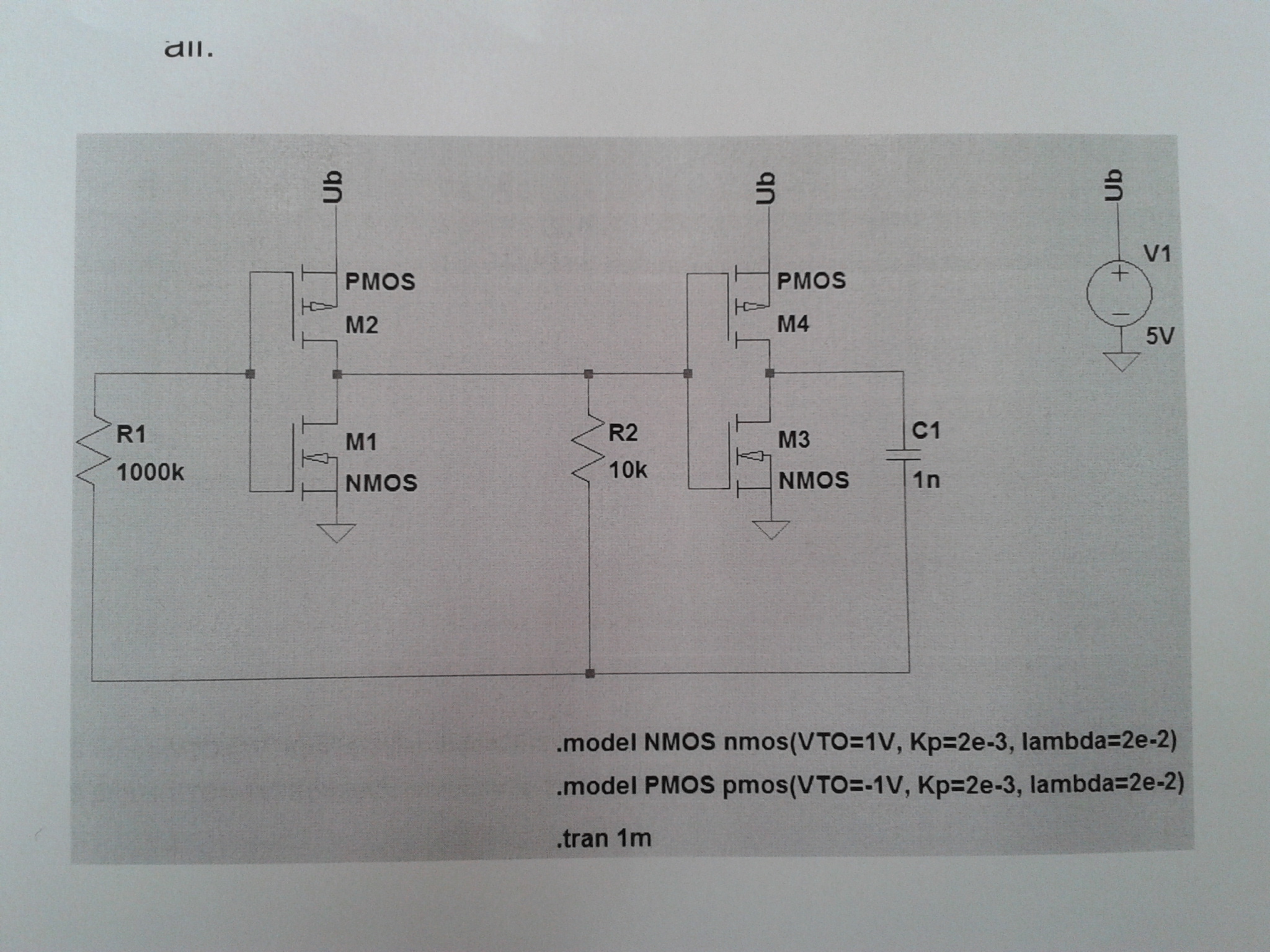

Anton schrieb:
> könnte mir jemand von euch die genaue Funktionsweise der hochgeladenen
> Schaltung erklären?
Das Bild ist doch von einer LTSpice-Simulation. Da kannst Du Dir die
Funktionsweise direkt ansehen.
Im Prinzip ist das eine Rückkopplung. Über R1 und C1 kannst Du die
Frequenz bestimmen.
Gruss Klaus.
Gast #3449638
Nun lasst den Anton doch mal selber nachsehen!
30 Sekunden reichen, um den Schaltplan im Internet
(mit CMOS-Gattern) zu finden. Dazu die Anmerkung:
TWO GATE OSCILLATOR WILL NOT NECESSARILY OSCILLATE
A popular oscillator is shown in Figure 5a. The only
undesirable feature of this oscillator is that it may
not oscillate.
Schlechte Schaltung, also schnurz, ob R1, oder Cx....
Warum Hirnschmalz für "Mist" vergeuden?

Erwin schrieb:
> Das Ding ist übrigens die "Geht-grad-so"-Schaltung.
Stimmt.
R2 gehört hinter einen 3.Inverter, damit zuerst die Mitkopplung über C1
erfolgt und danach die Umladung über R2.
R1 ist grundlos hochohmig, es sei denn, ein hoher Jitter ist gewollt.
Nötig ist er auch nur bei echten Gattern mit internen Schutzdioden, dann
typisch R1 = R2.
