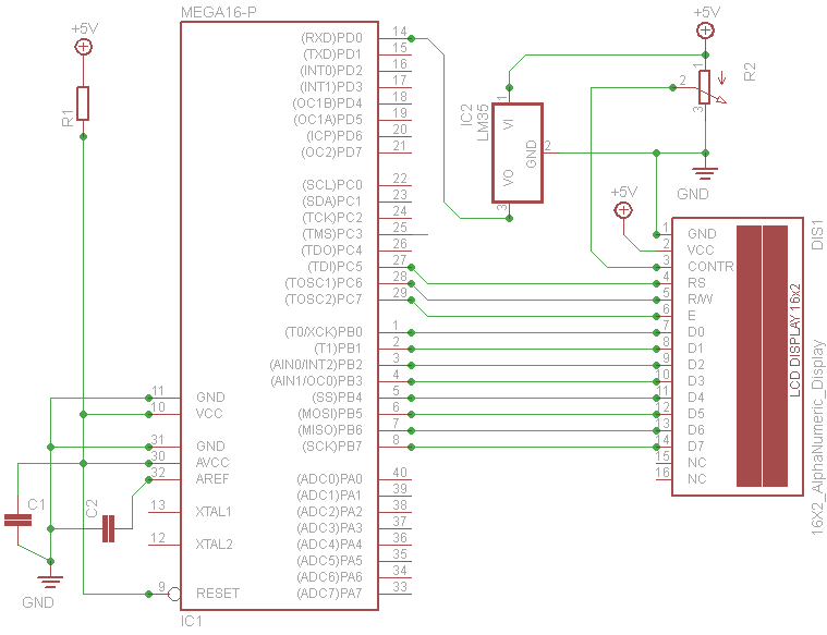

Guten Morgen Yannick,
R2 ist (wie man am Symbol erkennt) kein Festwiderstand sondern ein
Potentiometer. Es dient der Einstellung der Kontrastspannung des
Displays. Wenn Du ein 10k-Poti hast, sollte es gut funktionieren, Du
kannst aber auch einen höheren Wert nehmen, nimm das, was Du in der
Grabbelkiste hast (wenn's nicht grade 500k-Ohm oder mehr ist, denn
damit wird das Einstellen dann nämlich zum Geduldsspiel).
Der Sinn von R1 erschliesst sich mir nicht (muß aber nichts heissen).
Der LM35 ist ein Temperatursensor, der eine Spannung proportional zur
Temperatur ausgibt. Wenn Du die Temperatur messen willst, dann würde es
sich empfehlen, diese Spannung auch an einen Pin anzulegen, den der ADC
messen kann - das ist im Bild nicht der Fall.
Mit den Atmels kenne ich mich nicht aus, ich weiß daher auch nicht, ob
das so richtig/gewollt ist, daß die Referenzspannung für den ADC an
diesem Kondensator hängt. Kann möglicher Weise richtig sein (falls es
eine interne Referenz in der passenden Größenordnung für den LM35 gibt),
kann aber auch sein, daß es richtig wäre, als Referenzspannung für den
ADC die Versorgungsspannung zu nehmen (und der C eigentlich ein kleiner
Puffer sein sollte) - dann wäre auch hier ein Fehler im Schaltplan.
LG, N0R

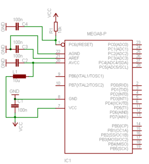

Nachtrag: Nochmal im Datenblatt vom LM35 nachgelesen, der gibt 10 mV pro
°C aus, also wirst Du wohl die interne Referenz nehmen, dann passt das
mit dem Kondensator an A_Ref wohl. Und im
http://www.mikrocontroller.net/articles/AVR-Tutorial habe ich gesehen,
daß man "bei Atmel" wohl 10k in der Resetbeschaltung nimmt, daher kommt
wohl der ominöse R1 her - der ist in deinem Schaltplan falsch. Siehe
angehängtes Bild.

Wo ist denn der Schaltplan her? Es gibt im Forum tausende richtige
Schaltungen mit ATmega8/16/... die alle im Prinzip gleich sind und für
den ATmega Pinbeschreibungen im Datenblatt.
 - VCC gehört direkt an +5V
 - R1 geht von VCC nur an Reset gehen
 - AVCC gehört überlicherweise über eine kleine Drossel an VCC (kann
aber auch direkt angeschlossen werden (wg. Störungen des ADC
ungünstiger)
 - C1, C2 100nF o.ä.
 - R/\W vom Display kann an Gnd (hängt von der SW ab)
 - vom Display können D0..D3 offen bleiben (hängt von der SW ab)
 - wenn die Ausgangsspannung vom LM35 gemessen werden soll, muss die an
einen ADC-Eingang (wurde schon genannt)
Der Schaltplan hat die grünen Masern, i.e. Junktions an den Anschlüssen
sind überflüssig
Die Schaltung in dem Video funktioniert nur, weil der Schaltungsaufbau
sich nicht an den Schaltplan hält. Im Video ist der Ausgang des LM35 an
Pin40 (ADC0) angeschlossen und nicht, wie im Schaltplan, an Pin 14.
Kleinigkeiten, die die Welt verändern ;-)
