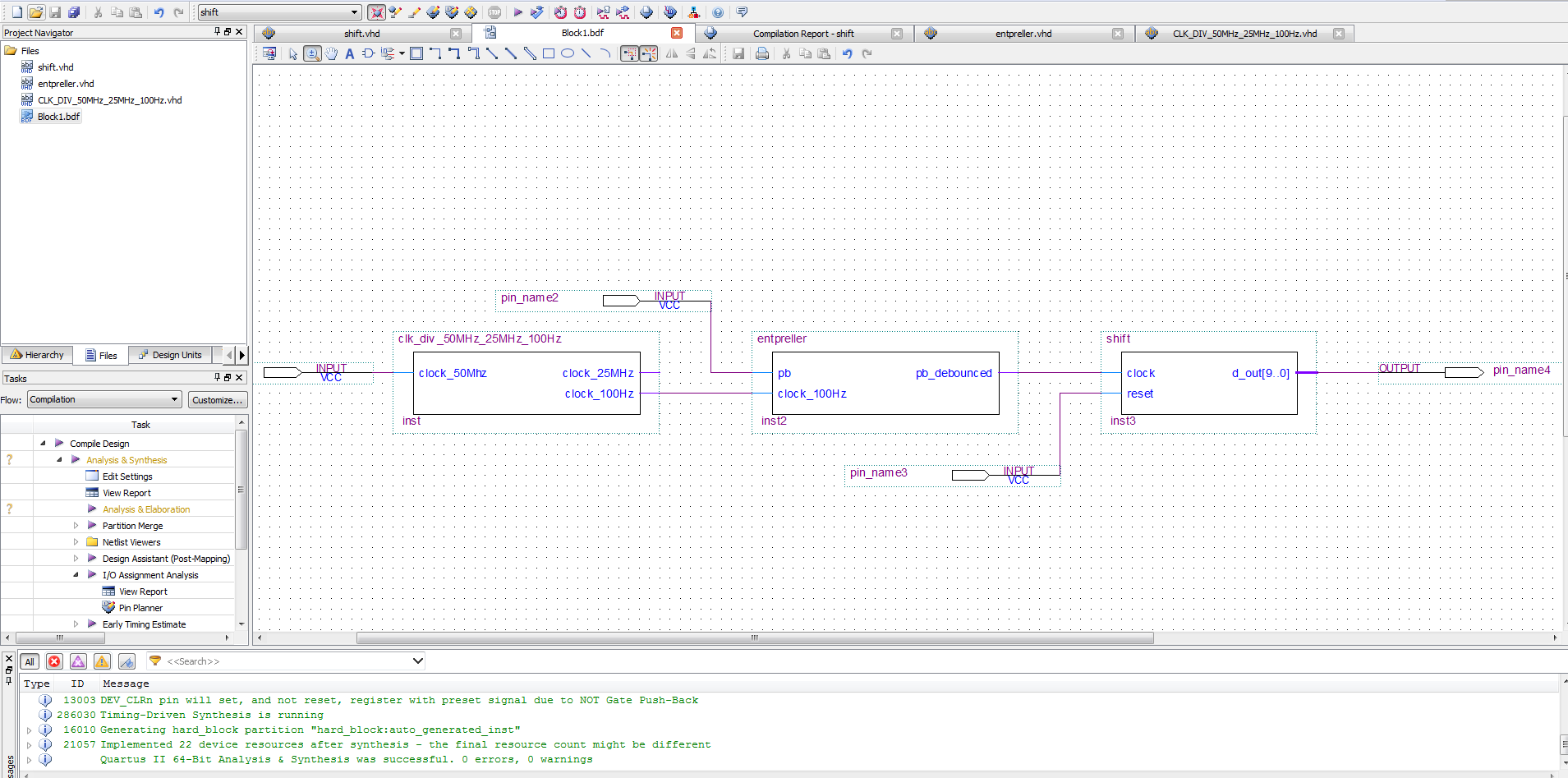

Die einzelnen Code-Bausteine werden in Blockschaltbildern
zusammengefasst, deren Signale dann im Pin Planner zugewiesen werden

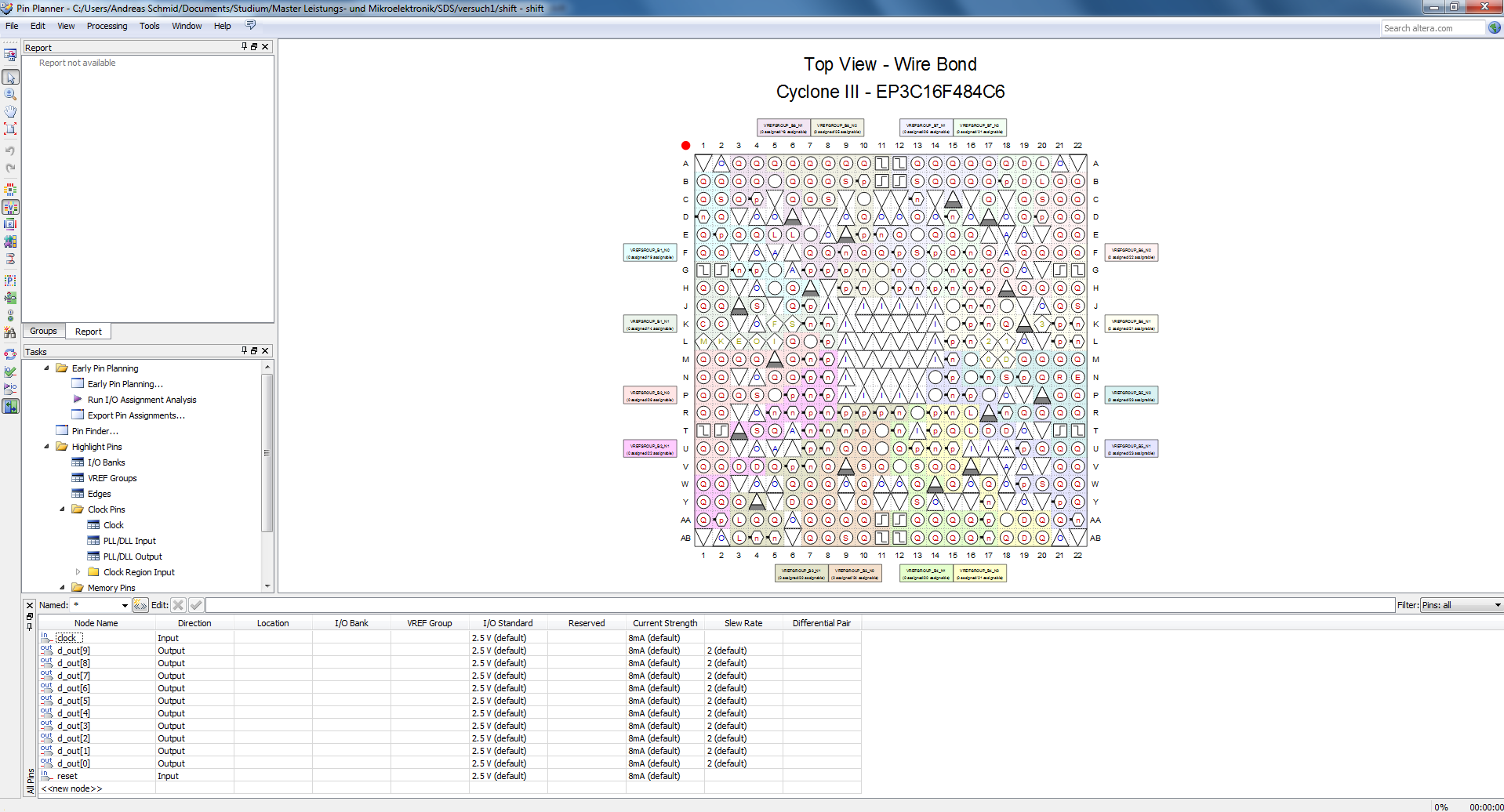

sollen. Jetzt habe ich das Problem, dass mir im Pin Planner nur die Pins
meiner Top Entity (shift) angezeigt werden. Wie kann ich es schaffen,
dass auch die Eingänge der anderen beiden VHDL-Codes (enpreller.vhd und
CLK_DIV_50MHz_25MHz_100Hz.vhd) im Pin Planner angezeigt werden?

von Marius W. (mw1987)
Top-Level richtig gesetzt?
Marius
Du wirst doch irgendeine Datei in deinem Projekt haben, in der das
Top-Level definiert ist. Da klickste dann drauf (Rechtsklick) und sagst:
"Set as top-level entity" oder so ähnlich.
Marius
von Andi (Gast)

Beim Anlegen des Projekts habe ich shift als Top Entity angegeben. War
das ein Fehler?
Wenn ich jetzt nachträglich auf Block1 durch Rechtsklick als Top Entity
setze und danach auf Start->start analysis and synthesis klicke, kommt
unten die Fehlermeldung:
Error (275029): Incorrect connector style at port "d_out[9..0]" for
symbol "inst3" of type shift
Error (12153): Can't elaborate top-level user hierarchy
Error: Quartus II 64-Bit Analysis & Synthesis was unsuccessful. 2
errors, 0 warnings
  Error: Peak virtual memory: 498 megabytes
  Error: Processing ended: Wed Dec 18 09:32:14 2013
  Error: Elapsed time: 00:00:02
  Error: Total CPU time (on all processors): 00:00:02
Was mache ich falsch? Soll ich das Projekt nochmal neu anlegen und dabei
gleich als Top Entity Block1 angeben?
Andi
von Andi (Gast)
Also hab es geschafft. Hab das Projekt nochmal neu angelegt und diesmal
als Entity Block1 angegeben. Die oben gezeigte Fehlermeldung kam dann
zwar trotzdem. Aber die kam ja auch zurecht, weil ich den Ausgang noch
nicht als Bus gezeichnet und beschriftet habe.
