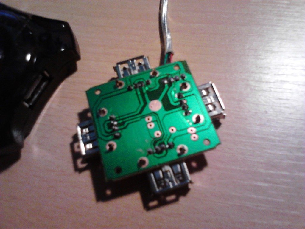

ich habe mir direkt aus China zwei "USB 2.0 Hub"s bestellt. Leider
funktioniert der nur, solange ein einziges Gerät eingesteckt ist.
Also mal reingeschaut: Im inneren hätte ich den üblichen Epoxy-Tropfen
erwartet, aber nichts dergleichen! Keine elektronischen Bauteile! Die
Datenleitungen sind einfach 1:1 mit allen vier USB-Buchsen verbunden!
Nach meinem Verständnis kann das gar nicht funktionieren, oder irre ich
mich? Welchen Zweck hat dann so eine Platine?

keinen auser Leute wie dich abzuzocken. Für den Chinamann ist es ganz
einfach. Da wir hier immer alles noch billiger haben wollen und auch
noch ohne Portokosten muss das Geld auf anderem Wege reinkommen. Dazu
gehöhrt eben auch die Kunden zu verarschen. Die Schuld sehe ich übrigens
bei Leuten wie dir die glauben für 2 Euro einen Hub kaufen zu können.
Aus China bekommt man immer genau die Qualität die man bereit ist zu
bezahlen.

Hast du da auch im Angebot alles genau gelesen?
Vielleicht dient das nur zum Laden von mehreren Akkus an einem Anschluß.
Zeig mal den Bestell-Link.

Ich meine, über ein ähnliches "Gerät" wurde hier vor einer Weile auch
schon mal diskutiert. Aber ich finde den Thread nicht.
Daß es für einen Euro inklusive Versand aus Hongkong nix sein kann,
dürfte aber recht offensichtlich sein.

Georg A. schrieb:
>> zwei "USB 2.0 Hub"s
> Was eh nichts sagt, weil 2.0 das Fullspeed von 1.1 mit einschliesst.
> Erst wenn was von High-Speed dasteht, kann es die 480Mbit wegen denen
> man 2.0 erfunden hat...
Nope. USB 2.0 Hubs müssen High-Speed unterstützen, die Spec lässt bei
Geräten die freie Wahl der Geschwindigkeitsklasse zu, aber Hubs müssen
nach 2.0 Spec High-Speed beherrschen.
