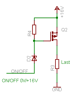

ich beabsichtige einen P-Mosfet vom
Type IRFU 9024 Leistungs-MOSFET P-Ch TO-251AA 60V 8,8A
so wie im Anhang an einem Atmega8 zu betreiben.
Die Frage die mich beschäftigt ist: Wie verhält sich die Schaltung
während des in betrieb Gehens bzw. Start-Reset des Atmega8 => bleibt der
P-Fet während dieser Zeit immer sperrend? Und wenn nicht wie dann?
Denn ich muss leider die High Seite schalten!
mfg  Hans
Wie soll das beantwortet werden, wenn in der Schaltung nirgendst der
Mega8 eingezeichnet ist? "ON/OFF 0V/+16V" wird wohl kaum vom µC kommen.
