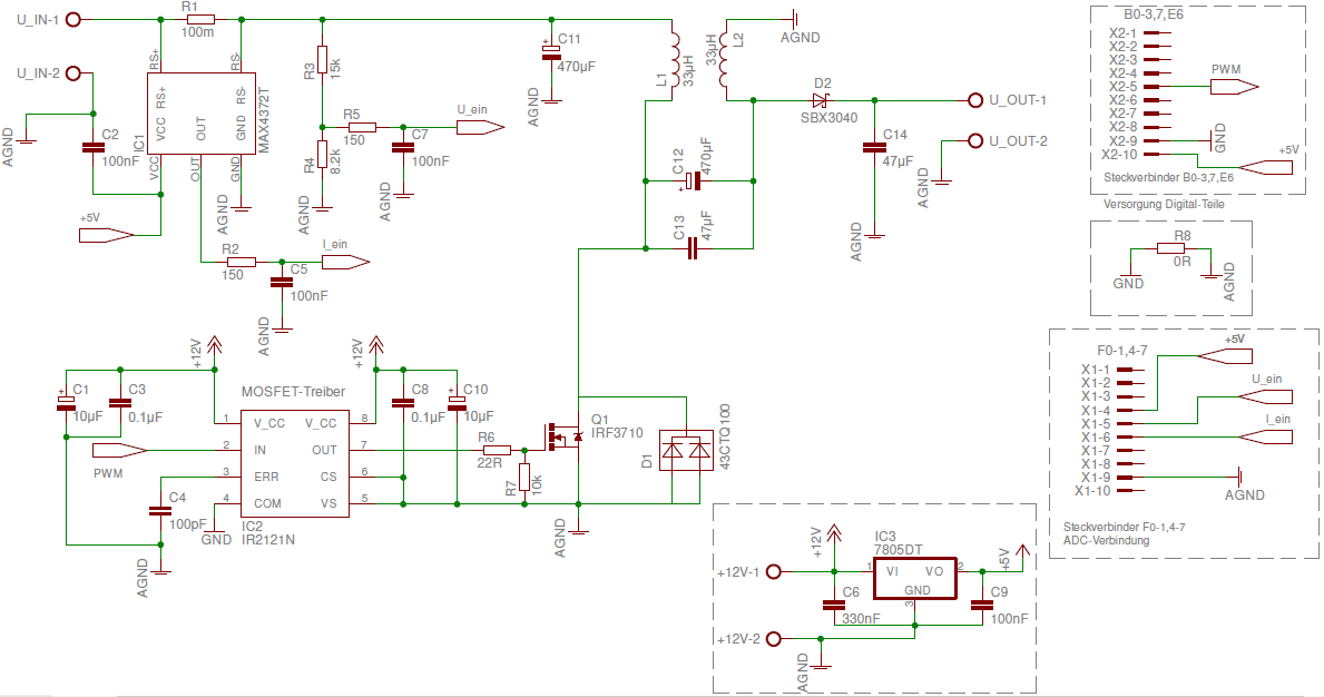

Hallo zusammen, ich benötige eure Hilfe bei meinem MPPT. Ich soll einen
MPPT mittels SEPIC-Wandler Topologie (Topologie ist vorgegeben) für
einen Thermogenerator bauen mit dem eine Batterie geladen werden soll.
Im Anhang ist der dazu entworfene Schaltplan. Dabei habe ich L1 und L2
auf einen gemeinsamen Eisenpulver Ringkern gewickelt.
Für den MPPT Algorithmus benutze ich die Methode der steigenden
Konduktanz (Incremental Conductance). Der entsprechende µC Code folgt.

Meinen MPPT sollte ich ursprünglich am Thermogenerator selber testen,
doch es gab einige Komplikationen und somit bin ich auf 2 Netzteile
umgestiegen. Eingangsseitig habe ich den TEG durch ein Leistungsnetzteil
ersetzt, das mir eine Spannung im Bereich von 1-10 V und einen Srom von
0.1 - 1 A liefert. Ausgangsseitig habe ich als Batterieersatzt ein
weiteres Netzteil an die U_Out Klemmen geschaltet, das schon einige Watt
Leistung aufnehmen kann und mir immer konstante 12 V liefert. Dieser
ganze Messaufbau dient einzig und allein dazu um zu testen, ob mein
gebauter MPPT vom Prinzip her funktioniert. Den Wandler betreibe ich mit
einer Schaltfrequenz von 62.5 kHz.
Was oben im Schaltplan nicht zu sehen ist, ist ein zusätzlicher
Widerstand in Reihe geschaltet zwischen eingangsseitigem
Leistungsnetzteil und Eingang SEPIC Wandler. Er soll den internen
Widerstaden des TEG darstellen und hat einen Wert von 1.5 Ohm. Ich hab
diesen hier gewählt, weil das der niedrigste Wert war, den ich hier
finden konnte, der zudem auch noch einpaar Watt Leistung verträgt.
Zur Theorie: Wenn mein Tracker den MPP gefunden hat, so müsste sich am
Eingang meines Wandlers doch die halbe Leerlaufspannung meines
Leistungsnetzteiles einstellen oder nicht? Genau dann hab ich doch meine
Widerstandsanpassung und kann die größte Leistung entnehmen?
Zur Praxis: Mein Tracker verhält sich total chaotisch und macht nicht
wirklich das was er machen soll. Mal schwingt sich die Eingangsspannung
des Wandlers auf keinen Wert ein und wenn doch, dann liegt er um etwa
0.5 bis 0.7 V unter der errechneten MPP Spannung. Und selbst dann bleibt
er nicht immer auf diesen Wert, sondern fängt nach einer Zeit wieder an
zu schwingen.
Ich bin auch mal mit der Schaltfrequenz runter auf 7 kHz gegangen und da
schien es besser zu funktionieren. Der MPP wurde für kleinere Spannungen
getroffen, doch je höher ich mit der Netzteilspannung ging, desto weiter
lief der Arbeitspunkt dem MPP davon.
Ich weis gerade nicht wie ich das zum laufen bringen könnte, von daher
wäre ich über jede Anregung und Hilfestellung dankbar.
Gast #3450343
Nö, Leerlaufspannung und Belastungsspannung eines Netzteils sind nahezu
identisch.
>  Genau dann hab ich doch meine Widerstandsanpassung
Dazu musst du erst zwischen Netzteilausgang udn Wandlereingang einen
Leistungsiwderstand schalten, um den Innenwiderstand des Netzteils
künstlich zu erhöhen.
Gast #3450345
Aha, und Elkos davor und dahinter (nach Masse) ?
Genau dazu habe ich ja meinen 1.5 Ohm Widerstand dorthin geschaltet. Es
sieht wie folgt aus:
Leistungsnetzteil----Leistungswiderstand----Wandler.
OP #3450400
MaWin schrieb:
> Bei 10V/1A Netzteil liegt der MPP am 1.5 Ohm Widerstand doch bei vollem
> Strom, also 1A, also wird der MPP mit der Strombegrenzung des Netzteils
> kollidieren. Mindestens 5 Ohm wären wohl nötig.
Der würde auch schon bei 3 V in die Begrenzung gehen, wenn sich mein
Wandlerwiderstand den 1.5 Ohm anpassen würde. Fakt ist jedoch, ich kann
mit der Spannung schon bis 8 V hoch gehen und ich komme damit nicht
wirklich oft in die Begrenzung des Netzteiles. Und jetzt weis ich nicht,
ob es an meiner Leistungselektronik, an meinem Code oder an Beidem
liegt.
