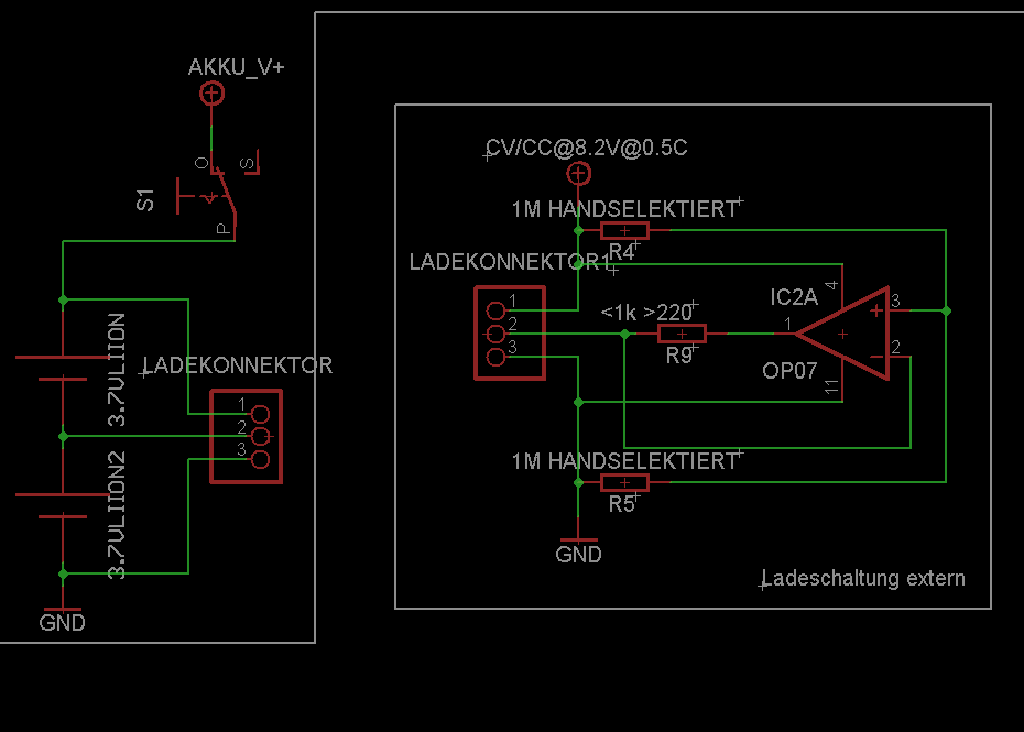

ich möchte ein akkubetriebenes Gerät mit zwei LiPo Zellen in Reihe
versorgen. Diese Zellen habe ich gewählt:
http://www.produktinfo.conrad.com/datenblaetter/250000-274999/252027-da-01-en-LITHIUM_POLYMER_AKKU_ICP621333PA.pdf
Die Zellen haben Schutzschaltungen und sind somit gegen Tiefentladung
und Ähnliches gesschützt. Außerdem überwache ich den Spannung der Zellen
im Betrieb (Entladung) mit dem Mikrokontroller im mobilem Gerät.
Meine Überlegung ist nun folgende: Im Betrieb vertraue ich darauf das
die Zellspannungen nicht zu weit auseinander laufen. Während des Ladens
will ich gern den im Bild gezeigten (externen) Schaltkreis als Balancer
nutzen. Die Versorgung der "Ladeschaltung" mache ich in einem ersten
Versuch strom- und spannungsbegrenzt über ein Labornetzteil. Wie ist
eure Meinung dazu? Macht meine Schaltung Sinn? Ich habe etwas ähnliches
hier im Forum gefunden und finde die Lösung mit nur einem OPV und drei
Widerständen recht elegant.
Vielen Dank!

deine Schaltung macht Sinn,
ich verstehe nur nicht warum R4,R5 1M handselektiert sein müssen. Zwei
Widerstände 10K 1% tuns doch auch,
oder sehe ich das falsch ???

Elegant ist eine Lösung mit einer Ladungspumpe (z.B. ICL7660): das geht
ganz ohne Widerstand - nur das IC und 1-2 Kondensatoren.

Nunja, zu genau schadet ja nicht und nachgemessen ist schnell :)
Verstehe ich dich richtig - du findet 1000K zu groß?
Schon mal vielen Dank für deine Hilfe!

Das geht mit einem TL431 und einem Bipolartransistor sehr einfach. Ist
dann auch für beliebige Ladeströme skalierbar.

Deine Schaltung ist grade irgendwo zwischen zwei Welten. Wenn man sie
dauernd verbunden lassen will dürfte der Ruhestrom etwas groß sein. Wenn
man sie nur zum Laden dranhängt kann es sein, dass ein Akku wegen
Kapazitätsdiffrenzen "wegläuft" und dein Balancer macht halt keine
großen Ströme. Ich würde eher etwas in Richtung "beim Laden balancen"
machen. Da kann man nämlich schön Strom wegwerfen (wenn da 0.1C weggehen
fragt keiner wo die hin sind, das Ladegerät liefert ja genug) und das
macht die Schaltung halt einfach. Je nachdem wie man das implementiert
reicht ein TL431 und ein Transi (jeder der genug Strom kann tut da). Das
schließt dann einfach den Akku ab 4.2 V "kurz" (also nicht wirklich kurz
= 0V sondern eben kurz = 4.2 V ^^) und der Ladestrom fließt dann nicht
in den Akku sondern den Transi der den halt als Wärme abgibt. Wenn man
die Akkus immer rel. voll macht ist das gut, wenn man die immer in der
Mitte rum cyclet dann is die Methode natürlich nix, da ist dann deine
Schaltung eine bessere Idee.

Ist der Balancer-Strom durch den R9 (220 Ohm) nicht verschwindend
gering?
Ich hab mal einen Balancer aufgebaut, bei dem der OPV zwei Transistoren
angesteuert hat. Da musste zwar auch ein Widerstand in den
Balancer-Pfad, aber er hatte 6 Ohm/10W
