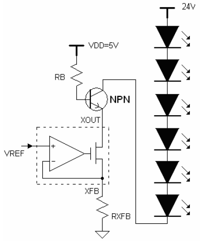

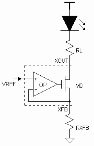

Im Datenblatt ist ja gezeigt, wie man eine LED direkt an den WS2801
anschließen kann. Werden mehrere LEDs benötigt, wird im Datenblatt ein
Transistor verwendet (siehe Anhang).
Wieso ist es nicht möglich mehrere LED in Reihe (bei Verwendung einer
größeren Spannung) an den WS2801 ohne Transistor anzuschließen?
Der Strom bleibt ja der gleiche und die höhere Spannung "sieht" der
WS2801 ja auch nicht...
Natürlich an Xout. Wenn der interne Mosfet gesperrt ist, geht dort die
Spannung auf 24V hoch.
Dass Du da nicht 24V misst, liegt am Innenwiderstand Deines Messgerätes,
der einen sehr geringen Strom durch die LED fließen läßt und damit einen
Spannungsabfall über den LED erzeugt.
Kein Strom => kein Spannungsabfall => volle Spannung.
Nicht nur, wenn der Xout ausgeschaltet ist!
Wenn z.B. die 6 LEDs im constant_current_ext.PNG rote LEDs sind, dann
liegen am Kollektor des NPN-Transistors 24V-6*2V = 12V an. Und das ist
mehr, als der WS2801 an seinem Mosfet aushalten würde. Also wird in
diesem Betriebsfall die Spec des WS2801 immer verletzt...
