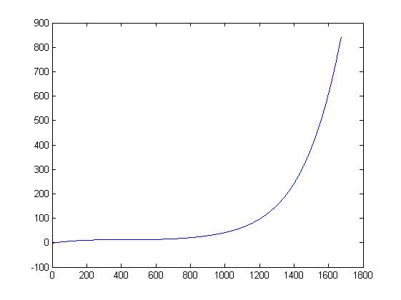

Hallo Zusammen, wusste jetzt nicht in welches Forum ich das hier posten soll. Un zwar habe ich folgendes Problem: Bei meiner Spannungsmesschaltung ergibt sich die im Anhang gezeigte Abweichung von den erwarteten Werten. Habe die Messreihe in Matlab eingetragen und mir dann die angenäherte Funktion ausgeben lassen. Die Funktion war folgende: p1 = 2.2106e-16; p2 = -5.7979e-13; p3 = 5.0961e-10; p4 = 9.9141e-09; p5 = -0.00021778; p6 = 0.10003; p7 = -1.7941; y = p1*x.^6 + p2*x.^5 + p3*x.^4 + p4*x.^3 + p5*x.^2 + p6*x + p7; Nun wollte ich die Formel in C umsetzen: float offset = 2.2106*10e-16*x^6 - 5.7979*10e-13*x^5 + 5.0961*10e-10*x^4 + 9.9141*10e-09*x^3 - 0.00021778*x^2 + 0.10003*x -1.7941; Es kommen in C aber falsche Werte raus und ich kann nicht nachvollziehen, wieso. Kann mir da evtl jemand weiterhelfen? Schonmal danke :) Grüße, dersoldi

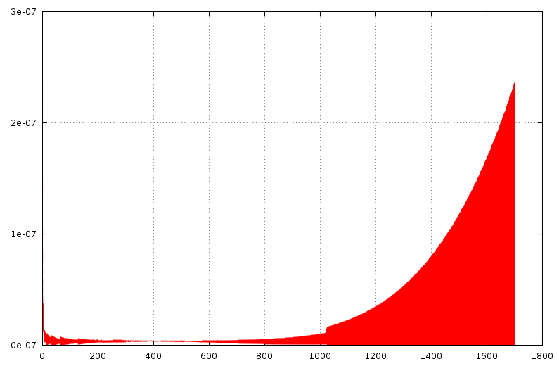

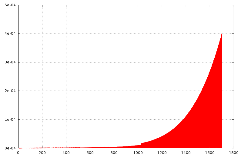

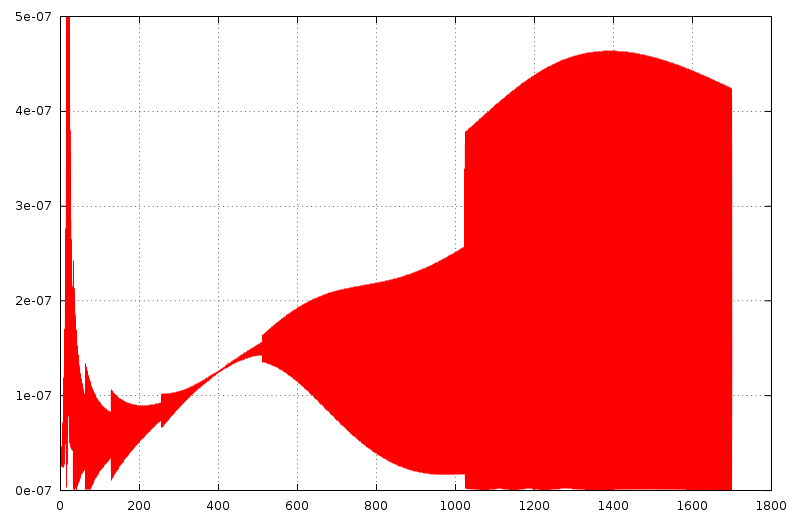

Ich habe mal den betragsmäßigen absoluten und relativen Fehler der Auswertung des Polynoms in Float bezogen auf die Auswertung in Double bestimmt. Der maximale absolute Fehler beträgt etwa 4.0E-4 und liegt innerhalb der Erwartungen, da der Funktionswert in diesem Bereich bei etwa 950 liegt (1. Diagramm). Der maximale relative Fehler beträgt für x<15 und x>21 etwa 4.6E-7. Auch das liegt im Bereich der Erwartungen. Nur im Bereich zwischen 15 und 21 steigt der relative Fehler stark an. Das liegt adaran, dass die Funktion bei x≈18.7 eine Nullstelle hat, an der schon die kleinste Abweichung den relativen Fehler unendlich werden lässt (2. Diagramm). Da nach Aussage des TE die Kurve nicht die Messwerte selbst, sondern deren Abweichung von den erwarteten Werte beschreibt, sollte die Genauigkeit der Berechnung auf die Messgröße bezogen werden. Ich nehme an, dass die x-Werte im Diagramm des TE die erwarteten Messwerte sind. Dann beträgt der durch die Rechenungenauigkeit verursachte relative Fehler im korrigierten Messwert maximal 2.4E-7 (3. Diagramm). Das ist der Wert, auf den es letztendlich ankommt. Und da es sich hier um keine ultrapräzise Messung zu handeln scheint, kann dieser Fehler problemlos vernachlässigt werden. Da aber, wie ich oben schon geschrieben habe, in C sowieso alle Floating-Point-Berechnungen in Double ausgeführt werden (für den Test habe ich deswegen jede Teiloperation explizit nach Float gecastet), wird der Fehler praktisch nur durch die Zuweisung des Ergebnisses an eine FLoat-Variable verursacht. Auf einem PC mit seinem großen Hauptspeicher ist es aber nur in den seltensten Fällen sinnvoll, Float anstelle von Double zu verwenden. Verwendet man Double, wird der Fehler noch einmal um mehrere Größenordnungen verkleinert. Peter Dannegger schrieb: > Vermutlich rechnet pow() erstmal den Logarithmus aus und nach der > Multiplikation wieder zurück. Ganz so schlimm ist es nicht: Die gängigen Implementationen von pow prüfen den Exponent auf Ganzzahligkeit und berechnen ggf. die Potenz als eine Serie von Multiplikationen, deren Anzahl in etwa dem Zweierlogarithmus des Betrags des Exponenten entspricht. Trotzdem ist die Gesamtzahl der für die Berechnung des Polynoms auszuführenden Multiplikationen immer noch deutlich größer als bei der Verwendung des Horner-Schemas. Es könnte höchstens sein, das der GCC durch die Built-In-Matheoperationen da noch etwas optimiert. Edit: Hab gerade nachgeschaut, wie der GCC (4.8.1) pow-Aufrufe optimiert: Ist der Exponent -1, 0, 1 oder 2, wird pow nicht aufgerufen, sondern stattdessen direkt eine Multiplikation, Division oder gar nichts ausgeführt. Bei allen anderen Potenzen wird pow aufgerufen, auch wenn sie Teil eines Polynoms sind und deswegen optimiert werden könnten. Vielleicht passiert das ja in GCC 5 ;-)
