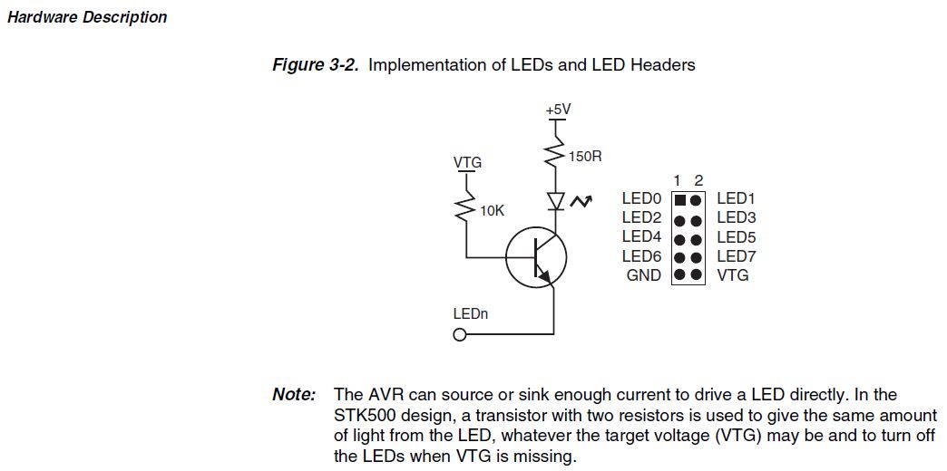

Das STK600 wird die LEDs gegen Plus geschaltet haben, deswegen leuchten
die wenn du eine Null ausgibst.
Demnach muss ich alles was ich mit den Board anstelle (I/O-Ports)
invertieren um das gewünschte Ergebnis zu bekommen. Warum denk man sich
bei der Entwicklung des Boardes so etwas aus?
Wenn ich aber für Ausgang das Register entsprechend beschreiben soll und
dann laut Datenblatt erst anschließend mit dem nächsten Befehl die
Spannung anlege, dann macht es doch gar keinen Sinn, wenn bei dem
Schreiben des Registers schon alle LEDs leuchten!!????

von Peter D. (peda)
batty man schrieb:
> Warum denk man sich
Ganz einfach:
Im STK kann man die Targetspannung von 1,8..6,0V einstellen. Damit die
LEDs trotzdem immer gleich hell sind, liegen sie an +5V.

von Karl H. (kbuchegg)
Nicht bei allem.
Nur bei Leds und das auch nur, weil die eben genau so angeschlossen
wurden.

von spess53 (Gast)
Hi
>Das wird aus einem sehr einfachen Grund gemacht:
>LEDs werden in der Regel dauerhaft mit + verbunden, damit die LEDs
>immer die "gleiche Helligkeit" haben.
Ja.
>Ein Mikrocontroller bzw. Logikbausteine geben einen Pegel aus. Ein AVR
>(dein Mega2560 zum Beispiel) gibt bei einem HIGH eine Spannung im
>Bereich von 4,5V bis 5,5V aus. Das heißt beim ersten mal Schalten kann
>die Spannung 5V betragen, beim nächsten mal nur 4,5V und beim dritten
>mal 5,5V. Daraus resultiert eine Unterschieldiche Helligkeit der LED,
Unsinn. Das ist kein Zufallgenerator. Die Spannung am Pin ist vom VCC
des Controllers und dem Strom  abhängig. Die Temperatur spielt auch noch
eine Rolle. Siehe
http://www.atmel.com/Images/doc2549.pdf
S.397ff.
Den wirklichen Grund für die Beschaltung der LEDs findest du in der
Beschreibung des STK600:
4.2.1 On-board VTG source
The on-board VTG source is set from AVR Studio. To use this source, the
VTARGET jumper must be mounted. The on-board supply can be adjusted from
0.9 to 5.5V in steps of 0.1V.
Die Beschaltung stellt sicher, das die LEDs in dem
Betriebsspannungsbereich gleich hell leuchten. Und nichts anderes.
MfG Spess

von batty m. (battyman)
Frage noch zu der Anbindung der STK600-Board-LEDs. Wenn die nun alle auf
Masse geschaltet sind. Kann ich dann eigentlich mit denen ein
PWM-Programm testen?
