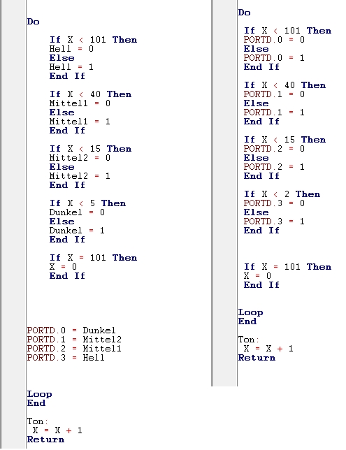

ich möchte mit dem timer0 mehrere PWM-Stufen generieren.
Hierzu mein Programm: siehe Anhang
Nun ist es aber so, dass die vier Led´s an den Portpins 0..3 im ca. 3s
Takt alle kurz blinken.
Im Abstand von ca. 6s gehen alle kurz an, hier aber in unterschiedlichen
Helligkeiten, so wie gewollt.
Wenn ich bei den Bediengungen (If Else) die Ports direkt zuweise, also
nicht den Umweg über extra Variablen gehe, dann funktioniert es auch. Es
leuchten alle in unterschiedlichen Helligkeiten (siehe Anhang).
Ich verwende die Variablen, weil ich die Möglichkeit haben möchte den
Ports verschieden Helligkeitskombinationen zuordnen zu können.
Meine Frage: Wieso funktioniert der Umweg über extra Variablen nicht?
