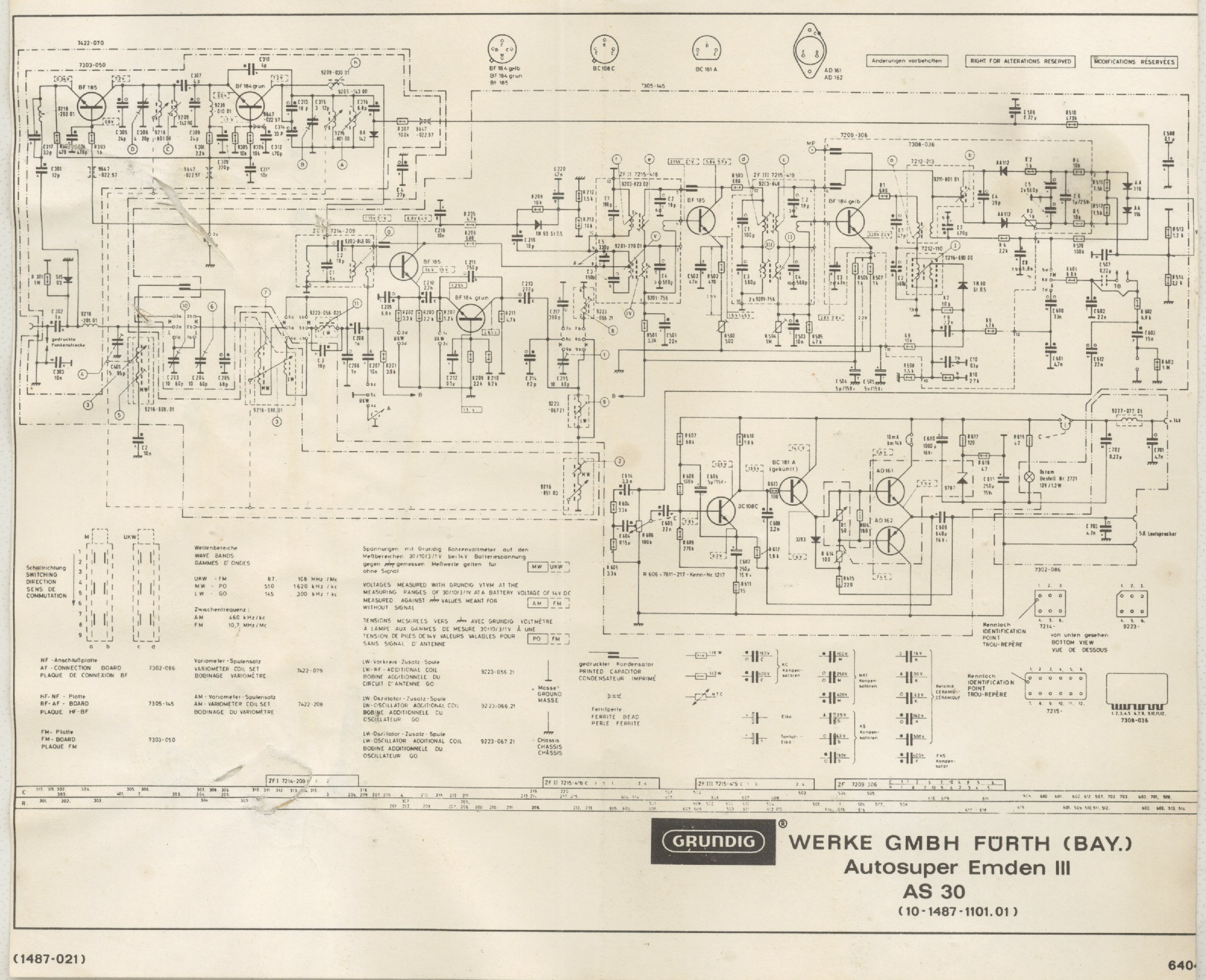

ich habe ein Grundig Emden 3 aus einem Käfer das leider keinen Ton mehr
von sich gibt.
Beim einschalten gibt es das Typische knacken und dann nichts mehr.
Habe auch schon mal eine externe Audioquelle über die DIN Buchse
angeschlossen, auch leider nichts.
Kann mir jemand bei der Fehlersuche behilflich sein?

> Ja dann miss doch schon mal die Spannungen an den Transistorbeinen
> im
> NF-Teil und vergleiche sie mit den Angaben im Schaltbild. Auf solch
> einfache Ideen kann man doch eigendlich alleine kommen.
Ja klar, wenn man Ahnung davon hat.
Wo ist das NF Teil im Radio und entsprechend auf dem Schaltplan?
Gast #3451570
Der NF Teil ist im Schaltplan der Teil rechts unten (Da wo auch
Lautsprecher steht). Der Block ist der Verstärker für den Lautsprecher
und bekommt sein Signal auf der linken Seite (Da wo auch das
Potentiometer ist).
Die Stelle im Radio kann man dadurch lokalisieren indem man vom
Lautsprecherausgang die Schaltung zurückverfolgt (sowohl im Schaltplan
als auch im Radio).

Danke, das ist doch mal eine vernünftige Aussage.
Ich werde es dann mal versuchen.

unten rechts auf deinen Schaltplan, auch ein jemand ohne Ahnung könnte
auf die Idee kommen das der "Lautsprecher" schluss direkt in der NF
Stufe
endet.
Das gleiche gilt für "im Gerät" verfolge doch einfach die Lautsprecher
Anschlüsse auf die Platine Zurück.
Selber denken so schwer ?
