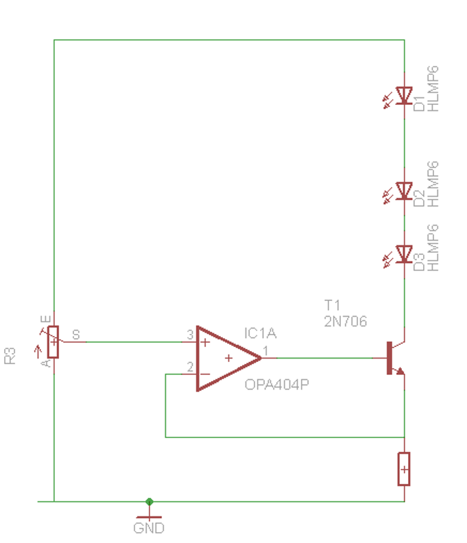

von Markus M. (Firma: EleLa - www.elela.de) (mmvisual)
Mache doch eine einfache Stromregelung mittels MOSFET und Strommessung
und einem NPN Transi.
von Anderas W. (andreas_w56)
Ich würde eher einen Mosfet oder einen NPN Transistor als steuerbare
Stromquelle einsetzen. Das ist einfacher als man denkt.
Problem dabei ist, dass eine gesteuerte Transistorstromquelle die
gesamte "überflüssige" Spannung intern verheizt, es ist also der
Transistor der bei dieser Schaltung warm wird. Deshalb nimmst du einen
mit TO220 Gehäuse und schraubst ihn auf deinen großen Kühlkörper, am
besten mit Wärmeleitpaste.
Als Steuerung für den Transistor nimmst du einen OP; z.B. im Gehäuse vom
LMC 6484 sind gleich vier davon; dann kannst du mit einem dieser
Bausteine alle deine Zweige steuern.
Allerdings, bevor du 90% herunterdimmst und die ganze Spannung im
Transistor verbrätst, ist das Abschalten einzelner Zweige am Ende
trotzdem klüger. :)
Die Steuerspannung am OP kannst du über ein Poti verstellen. Nimm eins
mit 100k oder 50k, dann fließt im Steuerzweig nicht so viel Strom.
Der Vorteil dieser Schaltung ist, dass dir die genauen Kenndaten der
LEDs völlig egal sein können (außer natürlich der maximale
Vorwärtsstrom).
Ist dir ungefähr klar wie ich das meine?
Hier, extra für dich.
Ich habe die Spannungsquelle weggelassen. In dem Draht oben soll deine
Versorgungsspannung sein.
Der Widerstand unten rechts ist so ziemlich das einzige was du auslegen
musst. Je größer der ist, desto weniger leuchten die Dioden.
Mit dem Poti links stellst du die Helligkeit ein.
Einzige Bedingung für die Schaltung: Es muss genügend Spannung übrig
sein, dass der Transistor durchschalten kann plus ungefähr 0,5 bis 1V
für den Steuerwiderstand unten rechts. Sprich, du müsstest einen Mosfet
oder PNP aussuchen der mit dem kleinen bisschen Spannung klar kommt, den
deine LEDs übrig lassen.
Ein IC braucht es nicht. 1 Mosfet und 1 Transi reichen, noch ein paar
Widerstände ran.
Den Shunt-Widerstand einfach umschalten und schon hast Du Deine
Helligkeitsregelung.
Der Transi, wenn der leitend wird, nimmt er dem Mosfet die Gatespannung
weg, somit regelt sich das von alleine.
Ja, der Mosfet verheizt den Rest. Aber man kann 3-4 LED's in Reihe
schalten, je nach Spannungseingang. Dafür ist der Strom immer konstant,
auch wenn sich die Druchflusspannung der LED's bei Erwärmung ändert.
Und aufpassen, dass entweder der Transistor den du aussuchst keine
leitende Verbindung zur Kühlfahne hat (das ist eher selten)
oder die Kühlfahne elektrisch isoliert auf deinen Kühlkörper schrauben
(was dann natürlich ein bisschen Schwierigkeiten bei der Kühlung
verursacht)
Oder du folgst der digitalen Idee von den anderen anstelle meiner
analogen Idee und baust einen geswitchten LED Treiber vom Profi ein. :-)
