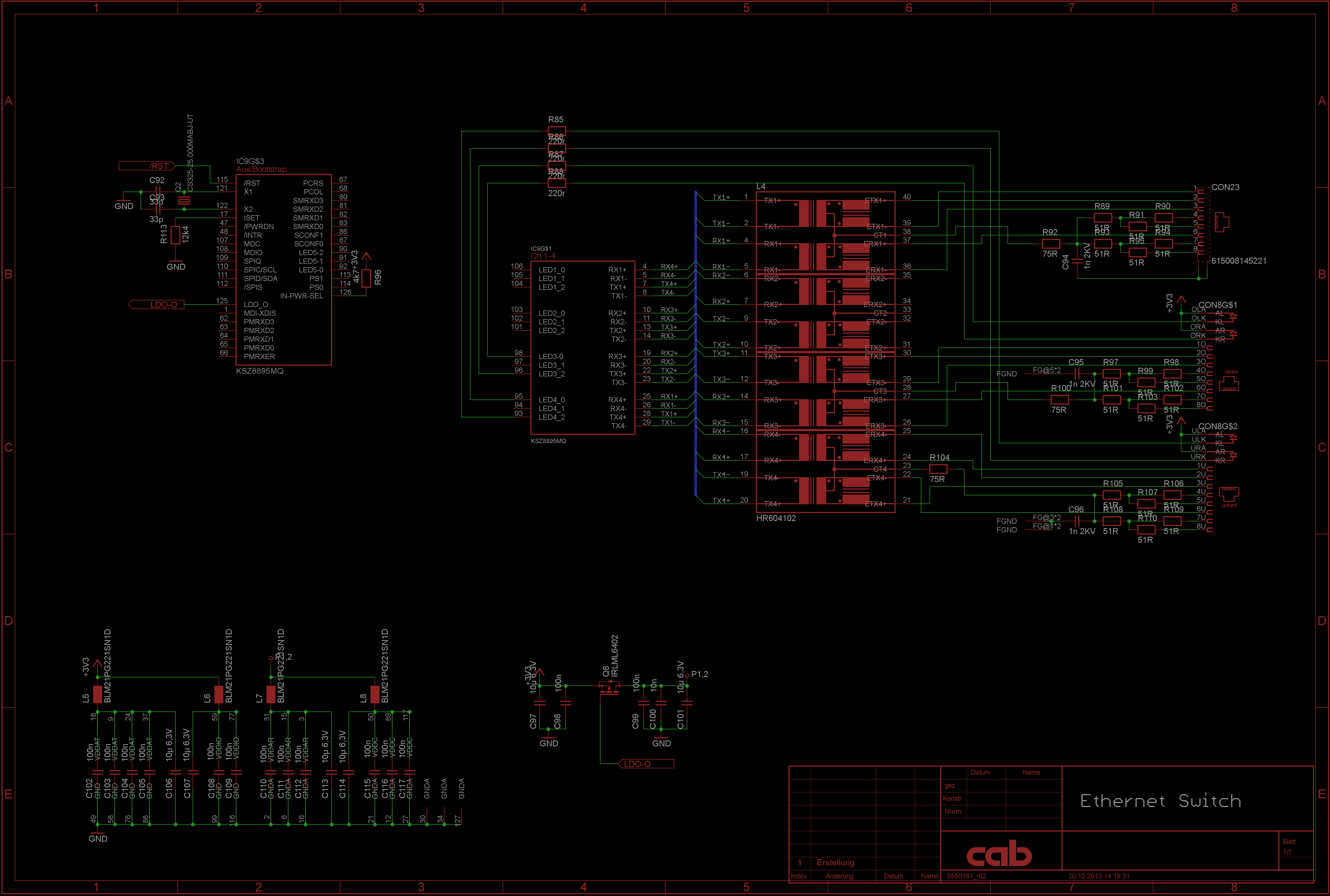

ich hab auf einem Steuerungsboard einen 10/100MBit Switch mit
integriert. Der sah von der Config und Beschaltung her eigentlich ganz
einfach aus (Micrel KSZ8895MQ), nur tut er nicht. Die LEDs blinken nicht
und es werden keine Daten weitergeleitet.

1- prüfe deine schaltung noch einmal
2- vergleiche zum eval board (evt. etas falsch beschaltet)
3- konfiguriere den switch
dann wird es blinken, wenn es nciht tut brauchst du auch gar nicht
nachzudenken über irgendwelche messungen am ethernet. Und wenn es
blinkt, na dann wird es auch funktionieren.

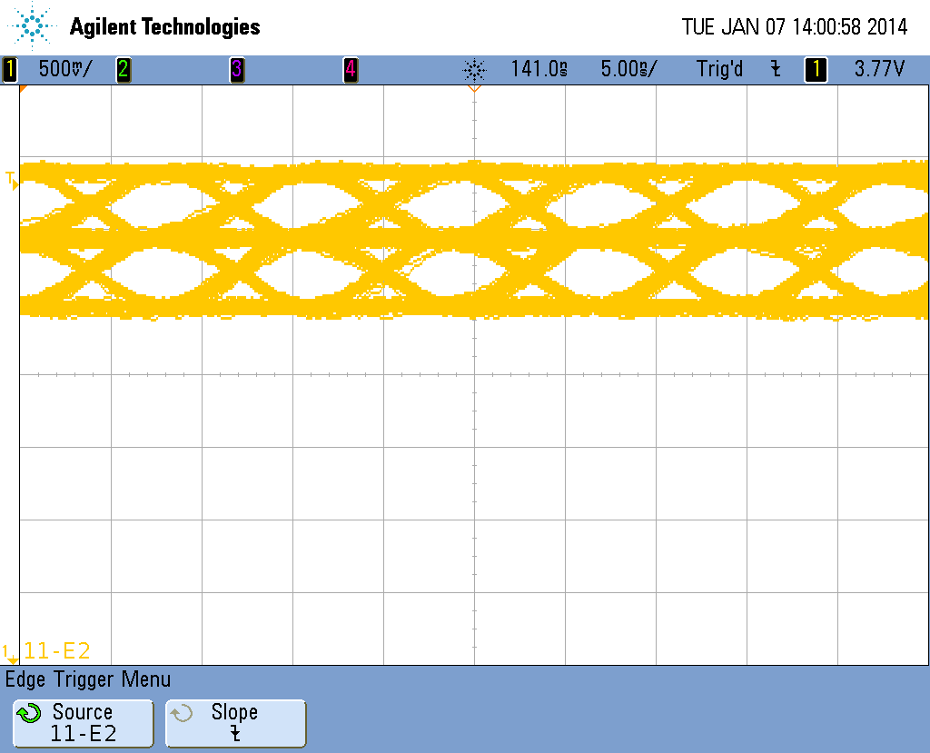

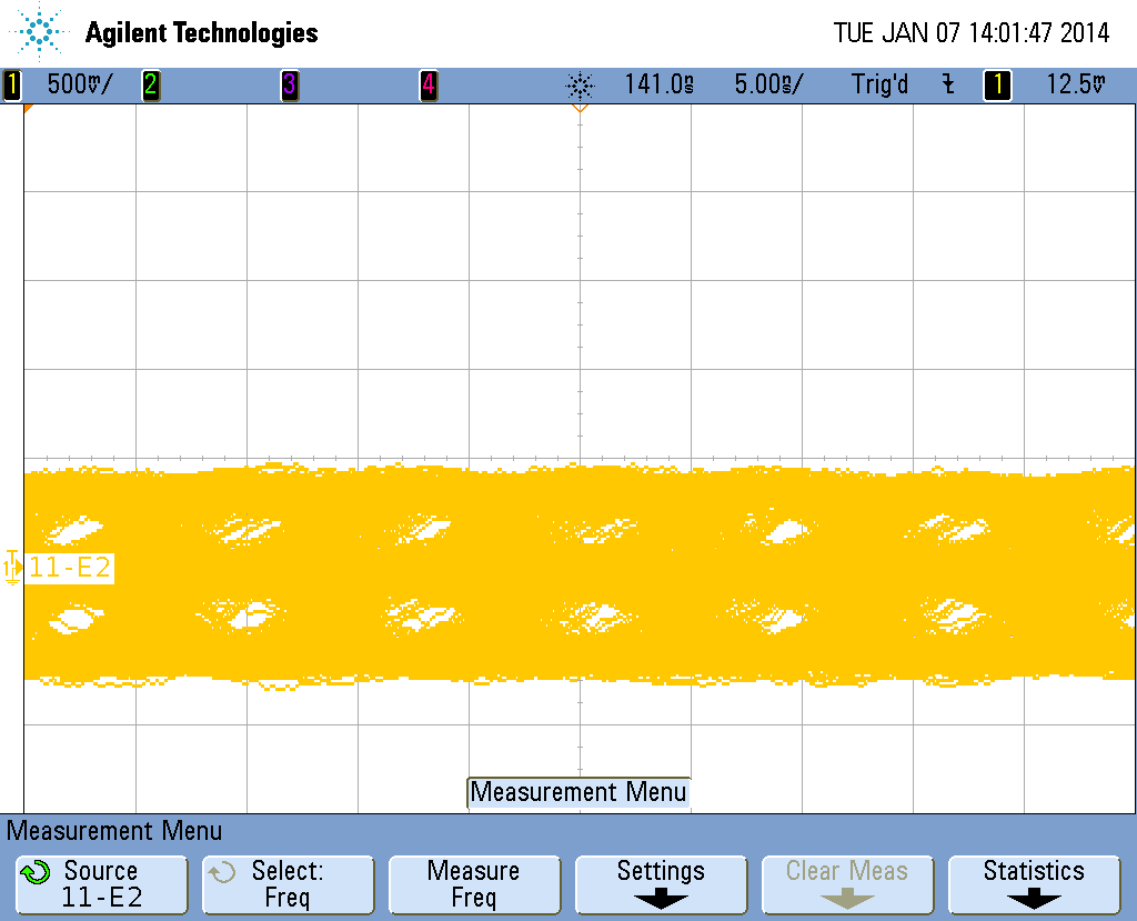

Ich hab die Polaritäten korrigiert, aber immer noch keinen Connect. Beim
Anschauen vom Augendiagramm wurde es mir dann irgendwie schon gruselig,
zwischen Switch-Magnetic sieht es ja noch ganz gut aus, aber auf der
anderen Seite vom Übertrager sieht es dann nicht mehr so toll aus.
Die Leiterbahnen liegen schön nebeneinander, aber der Kollege, der das
layoutet hatte, hatte dabei nicht auf irgendwelche Leitungsimpedanzen
geachtet. Die Leiterbahnen sind ~15cm lang. Lohnt sich das, da was zu
machen, oder ist das -gesehen auf die gesamte Kabellänge- irrelevant?
Wenn es wichtig ist, wie bekome ich die richtige Impedanz im Layout hin?
Das PCB hat vier Lagen und die leitungen liegen auf dem Top mit viel
Masse drumherum.
:-) Sarah

Ich habe mal kurz ins Datenblatt geschaut. Das ist ja ein ordentlicher
Klotz.
Habe mal mit dem KSZ8051 gearbeitet.
Hast du die Boostrap-Pins beachtet?
Wie wird der PHY konfiguriert? Hängt da eine CPU-dran? Welche?
Wie stellst du fest, dass du keine Verbindung hast?
Im Schaltplan fehlen noch die anderen Pins des PHYs. Wie sind diese
angeschlossen?

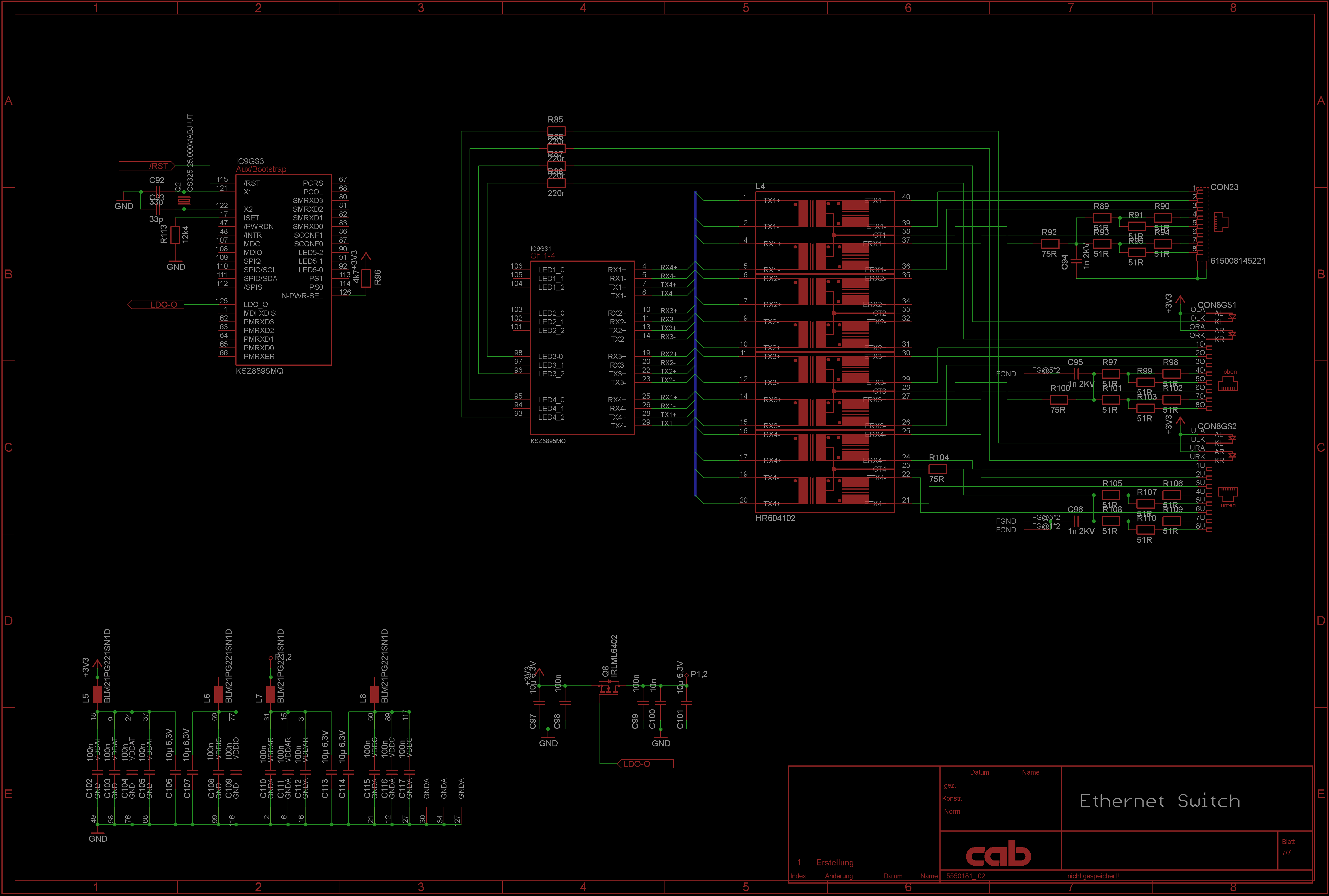

Der Switch ist autonom, er ist einfach nur auf einem großen Board mit
drauf. Die Schaltung ist das, was in den oberen Bildern zu sehen ist.
Die Bootstrap Optionen habe ich (fast) alle auf Default gelassen und
mich mal darauf verlassen, daß die internen pull Widerstände auch
tatsächlich tun was sie sollen.
