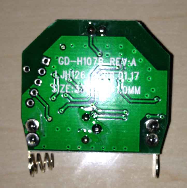

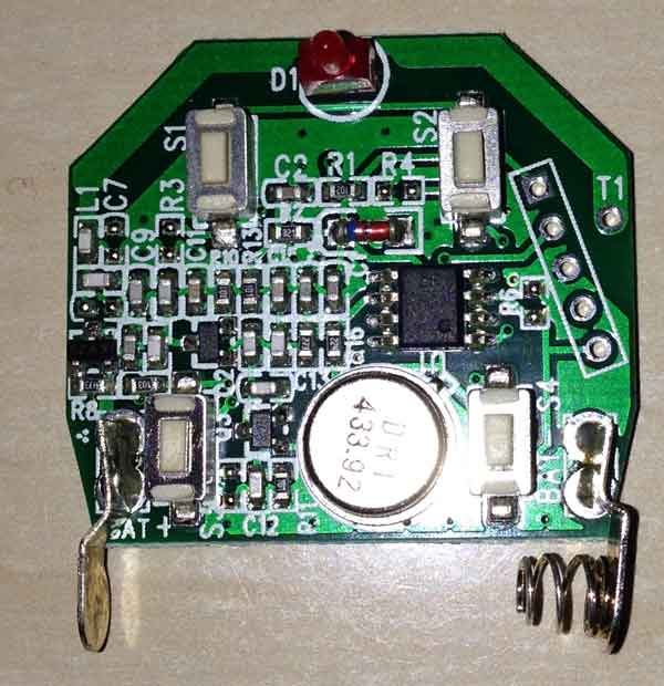

Ich habe mal eben zwei Fotos mit dem Handy aufgenommen und hochgeladen.
Das erste Problem ist, dass ich keine Ahnung habe, was da für
Kondensatoren oder Induktivitäten verwendet werden. Die Bauteile haben
keine Aufschrift. Das ganze SMD Zeugs wird aber dazu verwendet, um aus
einem PWM Signal des IC ein 433MHz Signal zu machen. Der IC ist übrigens
ein HCS301 und macht KeeLoq.
Was ich damit machen werde, weiß ich noch nicht. Ich möchte aber gerne
den Schaltplan von dem Zeugs haben.

Würde ich eher Bauteil für Bauteil zerpflücken, jeden Schritt
dokumentieren und ausgebaute Bauteile gut aufbewahren (z.B. mit Tesafilm
auf einem Blatt Papier fixieren, wo die Position dokumentiert wird).
Vielleicht ist ein komplettes Reverse-Engineering nicht notwendig, wenn
es nur um eine Nachbildung der Funktion geht - zu dem Keeloq Chip wird
es wohl eine Appnote geben, und eine Schaltung für einen 433 MHz Sender
(vermutlich AM) findet man oft im Netz.

Dimitri Roschkowski schrieb:
> Ach ja und ein 433er Quarz.
Eher ein SAW-Resonator.  Quarze gibt es nur bis etwa reichlich 20 MHz
als Grundwellenquarze, danach noch Oberwellenquarze bis um die 100 MHz.
> Die andere Möglichkeit wäre, das Board auf 200°C mit
> dem Preheater zu erwärmen und dann anschließend mit dem Heißluftgebläse
> kleine Bereiche temporär auf 230°C zu erwärmen.
100 ... 150 °C mit dem Preheater sollten dafür schon genügen.
