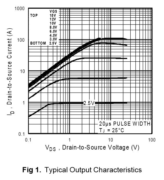

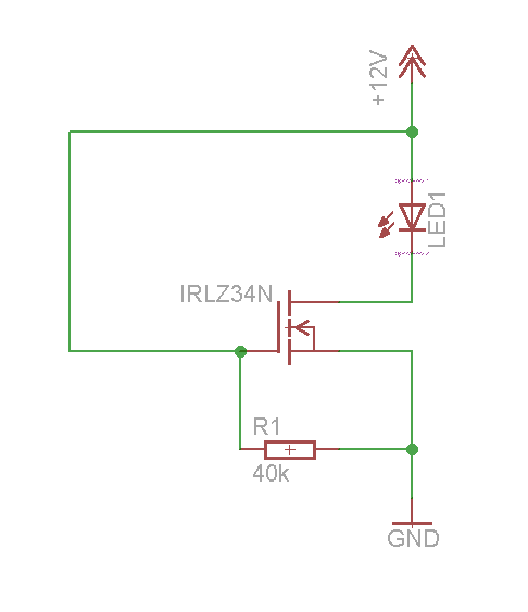

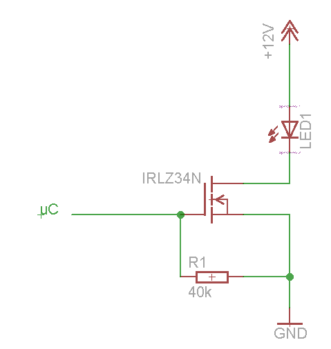

ich hab ein kleines Problem das ich nicht verstehe. Es handelt sich um
eine simple Schaltung bei der ich einen LED Strip über einen uC mittels
MOSFET schalten möchte. Siehe Bild 1. Problem: Die LED leuchtet nicht
obwohl laut Datenblatt nur eine Schaltspannung von 4 V für den MOSFET
nötig ist. Sobald ich jedoch 12V auf das Gate gebe (Bild 2) leuchten die
LEDs. Ich verstehe nicht wieso? Ich hab mir diesen MOSFET mit einer
niedrigen Schaltspannung ausgesucht. Wo liegt mein Denkfehler?

von Kai S. (kai1986)
hast du die Masse des µC mit der Masse der 12V Spannungsquelle
verbunden?
Gruß Kai

Wenn Du keinen Fehler in der Schaltung hast müsste die LED tatsächlich
bei 4V leuchten (laut Diagramm schon bei etwas über 2V).
Drain und Source vertauscht kann man ausschliesen, dann würde die LED
immer leuchten (über die Schutzdiode im MOSFET).
Da ist irgendwo was faul.

@Kai
Nein habe ich nicht. Ich hab nen Arduino Board hergenommen und lediglich
eine + Spannung rausgezogen.
von K.L. (Gast)
jrraid schrieb:
> @Kai
Die musst du aber verbinden.
von ich (Gast)
Die Spannung muß doch zwischen Source und Gate des FET anliegen.
Schließ mal die beiden GND zusammen (Arduino und FET), dann wirds gehen.

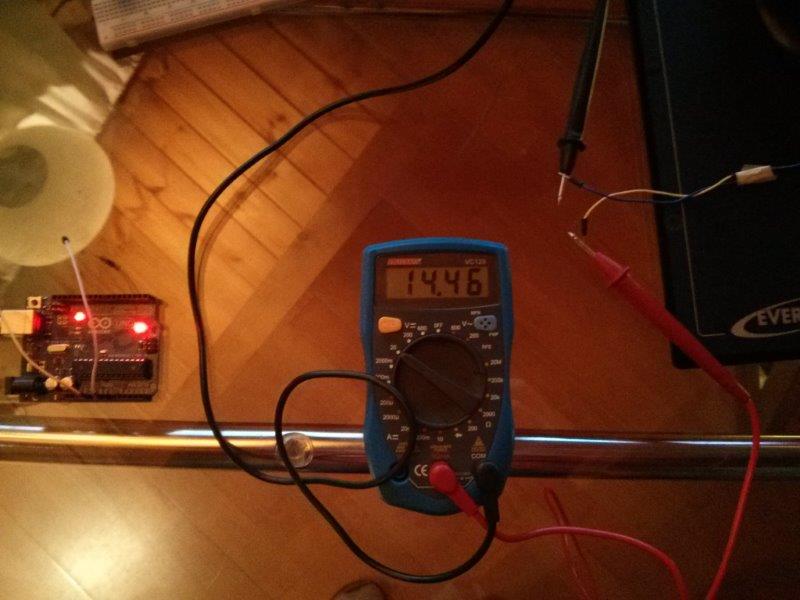

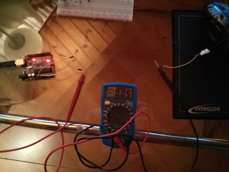

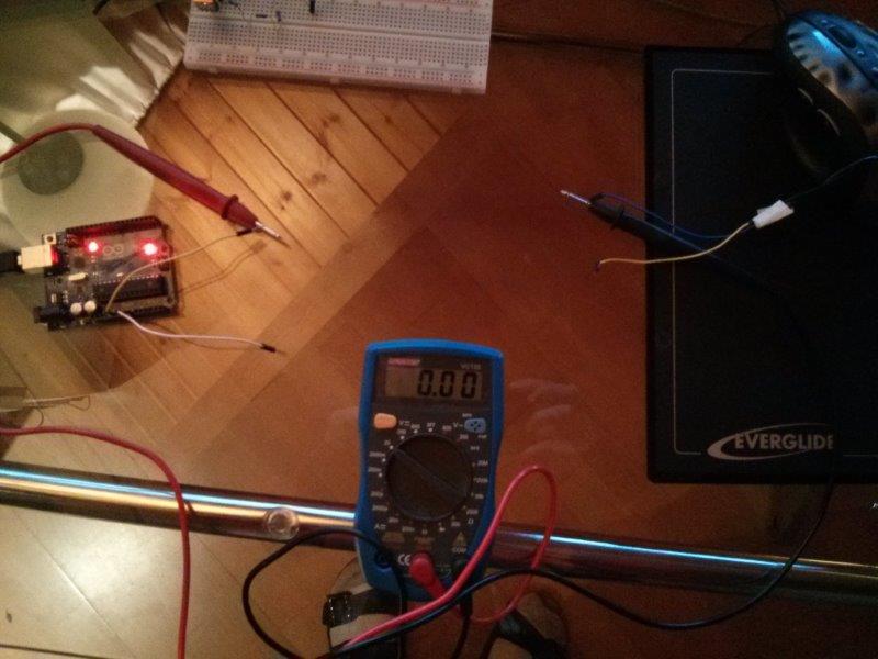

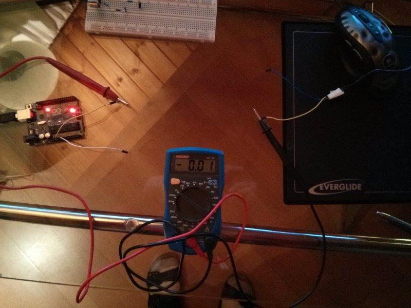

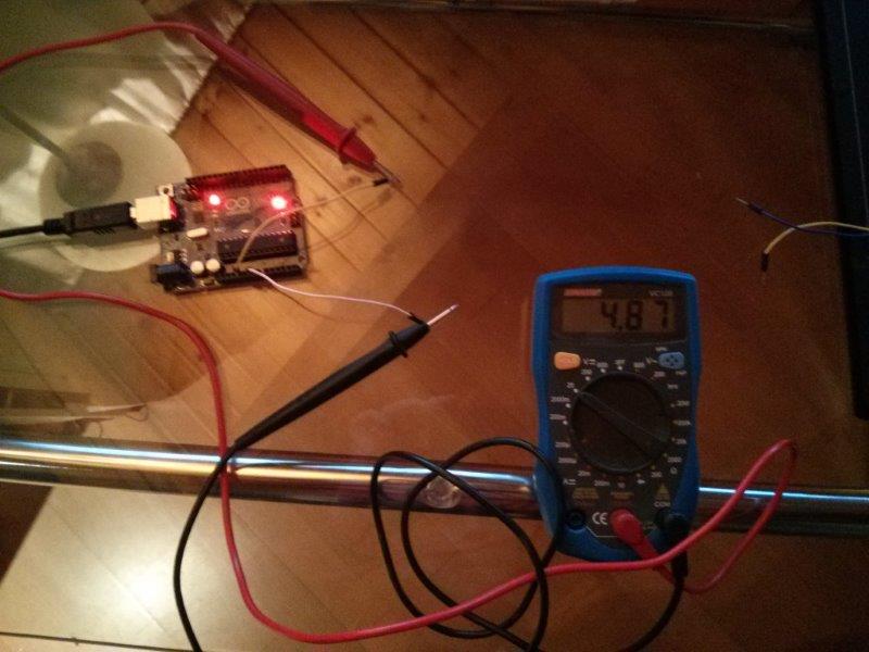

Ich glaub ich hab die Fehlerquelle gefunden. Also der MOSFET
funktioniert laut Widerstandsmessung, allerdings kann ich mir folgendes
nicht erklären. Ich benutze einerseits den Arduino andererseits ein
Netzteil. Wenn ich die Spannungen der einzelnen Komponenten messe , dann
stimmen die Spannungen mit meinen Erwartungen überein. Wenn ich sie
allerdings gegeneinander Messe sprich Potential Netzteil gegenüber
Arduino bekomm ich immer 0 V egal welche Adern. Ich komm mir grad n
bisschen dumm vor...
Vielleicht verdeutlichen es meine Bilder. Die Adern der rechten Seite
kommen vom Netzteil.
von Sven P. (Gast)
jrraid schrieb:
> Wenn ich sie
Das spricht tatsächlich sehr stark dafür, dass du die Masseleitungne von
Netzteil und Arduino nicht verbunden hast.
Du musst deinen Stromkreis schließen. Anschaulich hängst du ein Lämpchen
zwischen den Pluspol einer Batterie und den Minuspol einer anderen
Batterie. Dabei leuchtet die Lampe natürlich nicht, weil die Elektronen
nicht zurück zum Ausgangspunkt kommen.
Das gleiche ist bei deinem Mosfet und deinem µC. Du musst einfach die
Masse deines µC, auch GND genannt mit dem GND von deinem Mosfet
verbinden, dann funktioniert das ganze.
Gruß Kai
von ich (Gast)
Da sind wir wieder am Ausgangspunkt. Mit einer Leitung allein kannst du
keine Spannung anlegen. Eine Spannung stellt immer eine
Potentialdifferenz dar. Und wenn du keinen gemeinsamen Bezugspunkt hast
(eben GND), dann kannst du auch keine Spannung am FET anlegen.
Deswegen nochmal: Verbinde Arduino-GND mit FET-GND (Source des FET),
dann haben beide einen gemeinsamen Bezugspunkt, auf den sich die
Spannungen beziehen können. Wenn jetzt vom Arduino 5V kommen und du die
am Gate des FET anlegst, wird das auch funktionieren. Aber eben nicht,
wie du es gemacht hast, nur mit einem Draht. Alles klar? :-)
von jrraid (Gast)
Halleluja ^^ Dank euch vielmals !!!!
