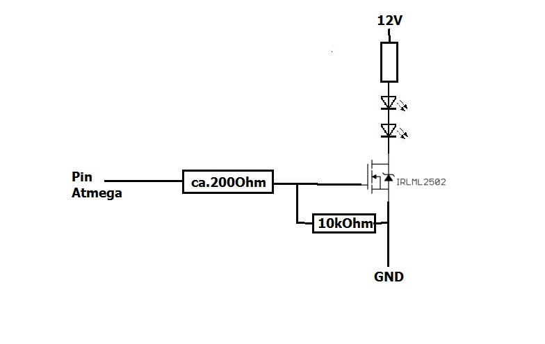

Ich habe meine erste schaltung vor einem Monat fertig gestellt. Damals
habe ich an meinen atmega8 an den ausgängen jeweils einen bss138
geschaltet mit 10kohm widerstand um damit leds zu schalten.
In meinem nächsten projekt möchte ich noch mehr leds über einen port
des atmegas steuern. Das problem ist das ich pro ausgang jetzt leds mit
ca. 1.0 ampere habe und diese gerne noch mittels pwm dimmen möchte.
Der bss138 schafft die 1.0 ampere nicht. Wie kann ich mir jetzt am
besten errechnen welcher MOSFET fur mich am betsen geeignet ist.
Muss ich bezuglich der pwm frequenz etwas beachten. Sagen wir ich hätte
eine frequenz von ca. 1 khz und möchte die leds über den duty cycle
dimmen. Hat die frequenz einen einfluss auf die auswahl des MOSFETs?
Noch weiter. Wie kann ich den benotigten widerstand berechnen den ich
an den MOSFET anschliessen muss.
Achja die spannung die an den LEDs anliegt ist 12V.
Danke für eure hilfe
Indirekt ja. Bei großer Gatekapazität des MOSFETs kann der Umladestrom
zum Problem werden, weshalb man Gatetreiber einsetzt. Bei Deinen 1kHz
bei 1A aber eher nicht relevant. Wichtiges MOSFET-Kriterium, er sollte
bei 5V schon gut durchschalten, also am besten Logiclevel-Typen, wenn er
direkt (oder besser mit kleinem Gatewiderstand) am µC-Pin angeschlossen
wird.
Eine kleine Übersicht von gängigen MOSFETs gibts hier im Artikelbereich.

ok da habe ich jetzt den hier gefunden. der ist auch nicht so teuer.
IRLML2502
Diesen kann ich scheinbar bei 70°C noch mit 3.4 Ampere betreiben (bei
25°C mit 4.2A).
Was genau sagt mir die Power Dissipation. Immerhin gehen ja bei 12V und
1A: 12W und die Power Dissipation ist nur zwischen 0.8W und 1.25W.
Und an Gate und Source häng ich dann wieder einen 10kOhm widerstand oder
brauch ich da ne andere grösse?
Danke

Dissipation = Verluste.
Die 12V * 1A werden wohl kaum am MOSFET umgesetzt werden...
Ja, damit beim µC Start der MOSFET sperrt. Zwischen Gate und µC-Pin dann
noch so ~200Ohm, damit der µC nicht so gefoltert wird.
Power Dissipation ist die Verlustleistung am Mosfet: P=I²*Rdson

Danke für die Antwort.
Wenn ich das richtig verstanden habe dann meinst du es so oder?
von Max H. (hartl192)
Das passt so.
