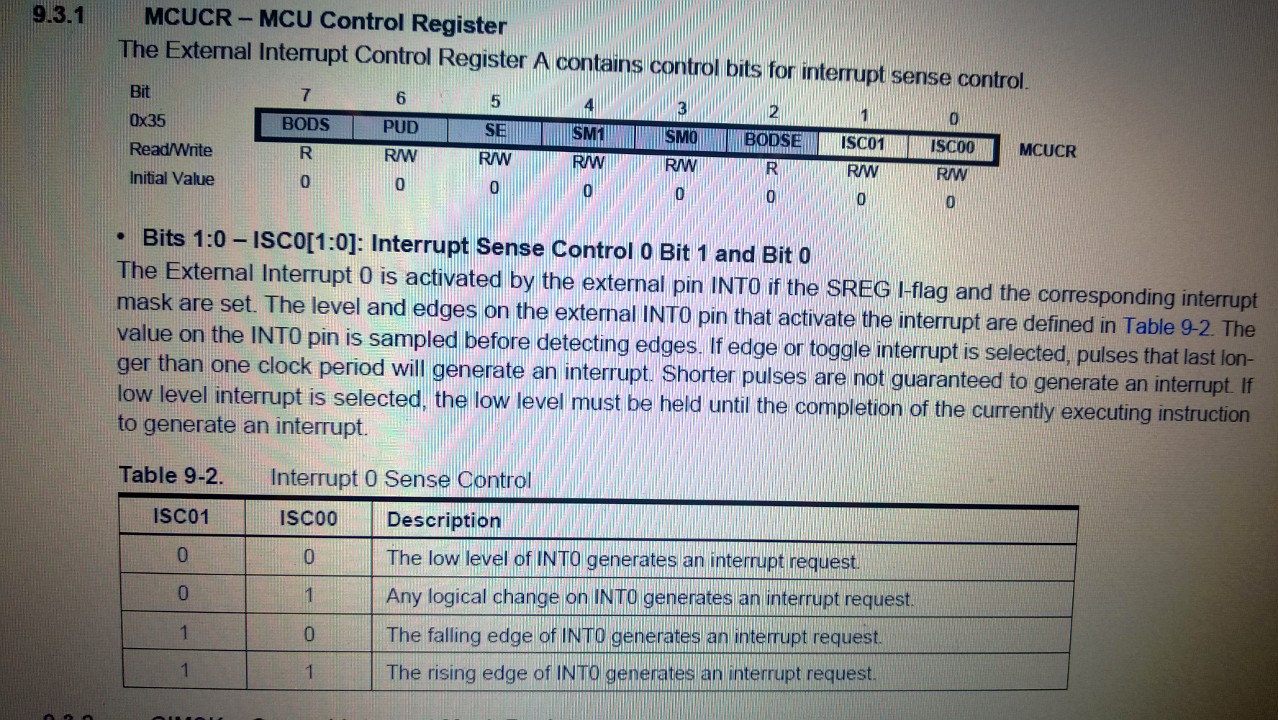

OP #3453786
Ich muss ja in die Bits ISC01 und ISC00 im MCUCR je eine 1 schreiben, um
eine rising edge Interrupt auslösen zu können.
wie mach ich das nun? und wo? vor der while(1) Schleife in der main
Schleife oder vor der main Schleife?
und wie setze ich die Bits?
So:
MCUCR=(1<<ISC00)|(1<<ISC01); ?
und wie verwende ich nun das Interrupt das ausgelöst wird?
Danke und Gruss
Gast #3453795
> schreiben, um
> So:
> Danke und Gruss
Ob Du die Initialisierung nun direkt in der main oder einer eigenen
init() Prozedur machst ist egal.
Das es VOR der Hauptschleife sein muß sollte klar sein, oder willst Du
für immer den IRQ neu anschalten ?
Woher kennst Du die Bits die gesetzt werden müssen ?
Lies Dir hier die Tutorials durch, dann weißt Du auch wie man einen
Internetvektor verwendet.
Achte bei der Variable die in der IRQ einfach
uZaehler++;
macht darauf das sie volatile ist und wie bekommst Du nun eine Frequenz
von dem Wert ?
