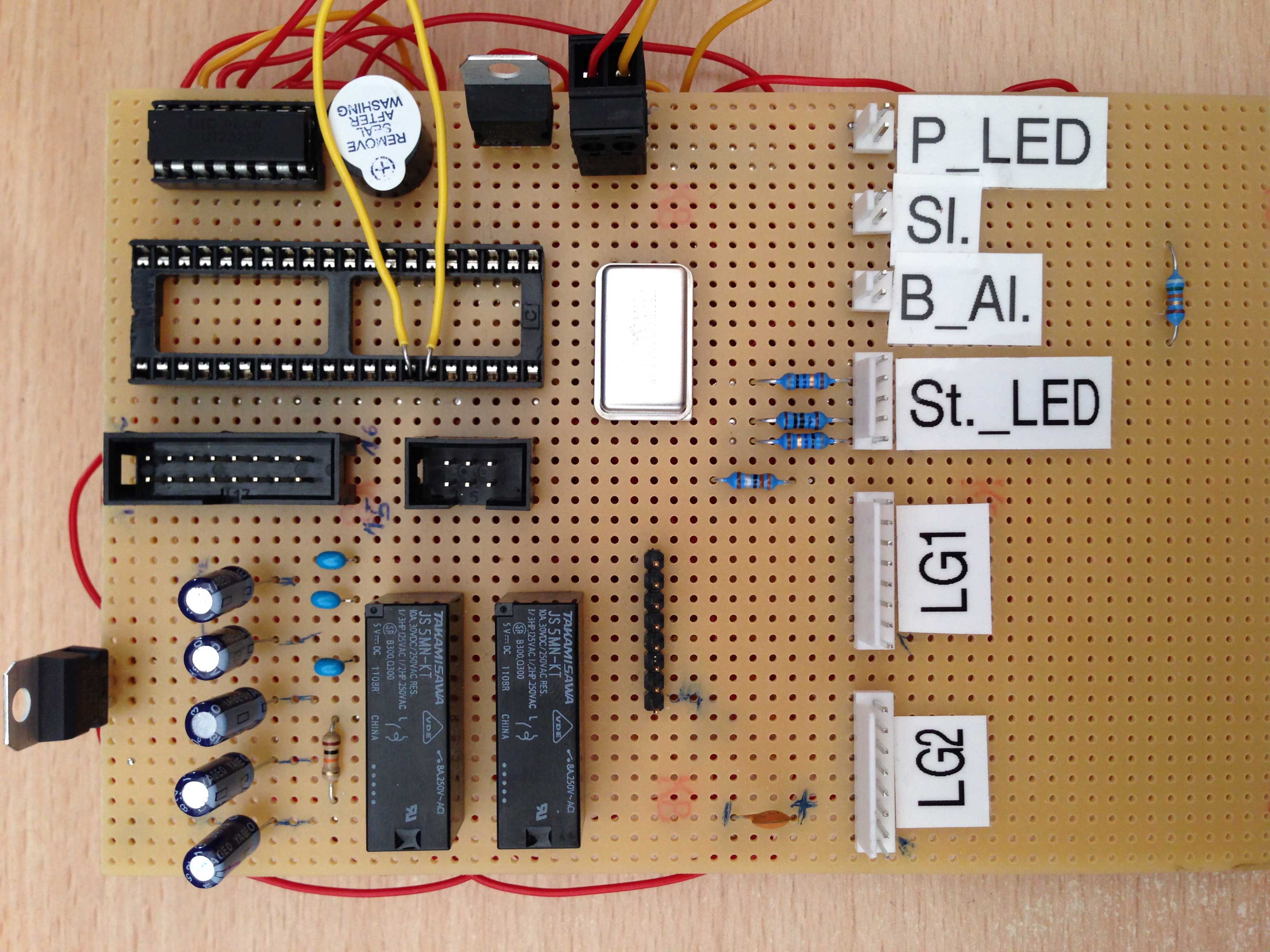

ich wende mich an euch, da ich nun seit fast einer Woche nach einer
Lösung für mein Problem suche, ich leider aber keine finde.
Vorhaben:
Ich möchte eine serielle Kommunikation zwischen meinem Atmega32 und
meinem PC (senden und empfangen) realisieren.
Konfiguration:
uC: Atmega32
Spannung: 5V DC
ext. Quarz: 16 MHz (Reichelt Art.-Nr. OSZI 16,000000)
RS232-Treiber: MAX232CPE
Baut: 19200
Mode: 8N1 (asynchron)
Fuses:
OCDEN = nicht gesetzt!
JTAGEN = nicht gesetzt!
SPIEN = gesetzt!
CKOPT = gesetzt!
EESAVE = nicht gesetzt!
BOOTSZ = 2048W_3800
BOOTRST = nicht gesetzt!
BODLEVEL = 2V7
BODEN = nicht gesetzt!
SUT_CKSEL = EXTHIFXTALRES_16KCK_64MS
Fuse Register H: 0xC9
Fuse Register L: 0xFF
Kabel: USB > 1 x Serial Adapter von Delock
Editor: Atmel Studio 6
Programmer: ALL-AVR Programmer
Problem:
Ein Zeichen oder eine Zeichenkette an den PC zusenden funktioniert
einwandfrei. Wenn ich allerdings etwas an den uC zurücksende und dieses
auf einem Display ausgeben möchte oder es wieder an den PC zurücksende,
werden nur wirre Zeichen oder nicht zum ursprünglichen Input passende
Zeichen am PC ausgegeben bzw auf dem Display dargestellt.

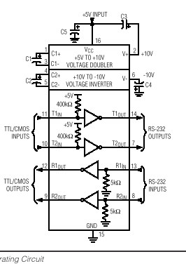

von g457 (Gast)
Wie hast Du den Max232 ∗genau∗ beschaltet? Was sieht das Ergebnis aus
wenn Du den µC entfernst, TX und RX am Max232 brückst und dann vom PC
(wieder zurück an den PC) sendest?
von Sebastian (Gast)
erstmal vielen Dank für deine Antwort.
Beschaltet ist der MAX232 wie im Tutorial angegeben.
http://www.mikrocontroller.net/articles/AVR-Tutorial:_UART
Wenn ich RX und TX am RS232 brücke, dann werden leider ebenfalls wirre
Zeichen ausgegeben bzw. empfangen.
Sebastian
von g457 (Gast)
Dann ist es schon mal nicht (nur) der µC. Was passiert wenn Du den
Max232 ebenfalls entfernst und dann RX und TX brückst (behelfsweise:
direkt am Delok-Adapter RX und Tx brücken)?
Falls es dann funktioniert isses der Max232 oder dessen Umgebung. Falls
nicht liegts am USB-Seriell-Wandler (oder noch high-leveliger).

von Dietrich L. (dietrichl)
Sebastian schrieb:
> Am MAX232 kann es auch nicht liegen, da ich diesen bereits getauscht
> habe und der Fehler gleichbleibend ist.
Kann es schon, wenn in der Schaltung noch ein Fehler ist ...
Mess auch mal die Spannungen an den Pins 2 (V+) und 6 (V-). Da sollte so
um die +/-8...9V sein.
Gruß Dietrich
Sebastian schrieb:
> Wenn ich mein Multimeter auf 9V BAT stelle, dann messe ich an Pin-2 und
> Pin-6 2.24V.
Was ist denn das für ein Messbereich? Ich vermute mal, dass das eine
Spannungsmessung unter Last ist. Dann könnte der Laststrom für den
MAX232 zu groß sein und die Spannung geht in die Knie.
> Stelle ich das Multimeter auf 20V AC und drücke dann die DC
> Taste (ich habe das so verstanden, dass ich damit dann größere
> Spannungen als 9V in DC messen kann), dann messe ich 18,14V.
Hast Du keinen "normalen" 20VDC-Bereich, oder wird DC so gemessen? Das
finde ich komisch. Was ist das für ein Gerät bzw. was sagt die
Bedienungsanleitung?
Hast Du zwischen Pin 2 und 6 gemessen? Wenn das so ist, dann stimmt das
mit den 18V ja und die Ladungspumpen im MAX232 arbeiten korrekt. Meine
Angabe (+/-8...9V) bezog sich auf die Spannung am jeweiligen Pin gegen
GND.
Gruß Dietrich
Nur eine kurze Zwischenfrage: Die Kondensatoren für die Ladungspumpen am
MAX232 hast du aber alle 4 nach Datenblatt angeschlossen? Wenn nicht,
würde das nämlich die Fehler beim Senden MC->PC erklären, denn der
Empfang PC->MC geht auch ohne.
@Dietrich L.
Das Gerät ist von V&A Instruments VA16 3in1.
Ja ich habe direkt zwischen Pin 2 und 6 gemessen und bin da auf 18V
gekommen.
Wenn ich Pin 2 und GND messe, komme ich auf 8,98V. Pin 6 und GND macht
9,32V.
@Matthias Sch.
Nein, nach Datenblatt habe ich den MAX nicht angeschlossen!
Beschaltet ist der MAX232 wie im AVR-Tutorial angegeben.
Ich sehe da aber gerade auch keinen Unterschied, oder verstehe ich da
etwas nicht?
Noch eine Info zu den von mir verwendeten Kondensatoren:
Ich habe diese bei Reichelt erworben und folgende Beschriftung ist zu
lesen:
1µF 63V
Ist das mit den 63V ein Problem?
Vielen Dank im Voraus.
Sebastian
von Dirk M. (dmd)
Nö.
Das sind doch sicherlich Elko's. Sind die auch alle richtig gepolt? Vor
allem der an Pin 6 (die 9,32V müssten ja neg. sein).
Was Matthias schreibt klingt nämlich sehr einleuchtend.
-Dirk-
ja sind sie. Wenn ich Pin 6 mit GND messe, sehe -9,32V.
Ich habe es wie gesagt wie im Tutorial angegeben angeschlossen.
Was könnte ich denn noch machen?
Danke.
Viele Grüße
Sebastian
Du musst als erstes sicherstellen, das der PC von ihm selbst
ausgesendete Zeichen korrekt empfängt, wenn du auf der 5-Volt Seite (die
Anschlüsse zum AVR) des MAX232 TXD und RXD direkt brückst. Solange das
nicht funktioniert, brauchst du am AVR gar nicht weiter zu suchen.
Das sollte unabhängig von der Baudrate funktionieren.
Wenn das nicht geht, überprüfe doppelt die Verdrahtung des MAX, da stimm
dann was nicht, oder der MAX ist putt. Da er aber 2 Sende und
Empfangsstufen hat, kannst du in dem Fall nochmal den anderen
Pegelwandler probieren.
Ich habe übrigens schon mehrere MAX durch etwas zu hohe Betriebsspannung
gekillt, das mag der Bursche gar nicht.

Sebastian schrieb:
> Die Verkabelung von Pin 15 und 16 am Max habe ich so gemacht:
> Von Pin 15 auf den - Pol des 1µF Kondensators, von Pin 16 auf den + Pol
> des 1µF Kondensators. Dann gehe ich von diesem Lötpunkt am Kondensator
> direkt auf GND bzw. am anderen Lötpunkt auf +5V.
An Pin 15 kommt deine Schaltungsmasse, an Pin 16 kommen die +5 Volt von
dem Board (die gleichen, mit denen du den Mega speist).
Gut, jetzt kommt ein 1µF zwischen Pin16 (+5V) und Pin 2, wobei der
Pluspol des Elkos an Pin 2(!) geht.
Und jetzt kommt ein 1µF an Pin 15 (GND) und Pin 6, der Pluspol dieses
Elkos geht an Pin 15 (GND). Das sieht zwar auf den ersten Blick auch
falsch aus, aber an Pin 6 steht eine negative Spannung gegenüber GND.
Das einzig verwirrende im Tutorial ist, das die Versorgung des MAX extra
gezeichnet ist. Dort ist auch noch Elko Nummer 5 gezeigt, der zwischen
Pin 16 und 15 liegt und nur zum Abblocken dient. Die anderen 4 Elkos
sind für den Betrieb der Ladungspumpe unverzichtbar.

Sebastian schrieb:
> MAX PIN 1 -> "+Pol ELKO (C2)" -> "-Pol ELKO (C2)" -> MAX PIN 3
> blabla
> MAX PIN 16 -> "-Pol ELKO (C4)" -> "+Pol ELKO (C4)" -> MAX PIN 2
Das sieht richtig aus.
Sebastian schrieb:
> Also gehen von Pin 15 und 16 mehrere Kabel ab!?!
Ja, das ist bei Baugruppen oft so, das die Spannungsversorgung an
mehrere Sächelchen angeschlossen wird :-) Sogar der Mega32 wird daran
angeschlossen.
Sebastian schrieb:
> Benötige ich diesen dann jetzt auch noch?
> MAX PIN 15 -> "-Pol ELKO (C1)" -> "+Pol ELKO (C1)" -> PIN 16
Das ist der einzige, der optional ist. Schaden tut es aber nicht, wenn
du ihn einbaust, persönlich würde ich es empfehlen.

von HertzFrequenz (Gast)
Wie wir durch Tests schon festgestellt haben, hast Du kein Problem mit
dem UART sondern mit dem Pegelwandler, dem MAX.
Es ist also zum Mäusemelken mit dem MAX :-)
Mache am besten mal ein Bild vom Aufbau. Einmal vom Gesamtaufbau. Beide
Seiten (Bauteil und Lötseite) und dann nochmal ein Bild auf dem groß nur
der MAX, die dazugehörigen Kondensatoren zu sehen sind und davon auch
wieder die Unter- sprich Lötseite.
Hallo zusammen und danke für die vielen Antworten.
Erstmal sorry für meinen letzten Beitrag. Da ist wohl irgendwas mächtig
schiefgegangen!
Tja ich glaube, dass willst Du nicht wirklich sehen. :-)
Wenn Du auf die Rückseite meiner Schaltung noch Tomatensauce gibst, hast
Du ein tolles (wenn auch bestimmt zähes) Nudelgericht zu Mittag. ;-)
Soll also heißen, dass man da auf einem Bild nicht viel erkennen wird
wegen der ganzen Kabel.
Ein Bild von der Vorderseite habe ich eingefügt.

Nein, leider nicht. Ich empfange hier nur wirre Zeichen, wobei diese zu
99% gleichbleibend sind. Soll heißen, dass wenn ich z. B. c eingebe,
immer ein N ausgegeben wird. Ich habe dann auch nochmal den MAX
getauscht, mit einem habe z. B. nichts empfangen können, mit den anderen
dann halt die wirren Zeichen.
Könnte es ein Problem sein, dass meine ELKOs wie auf dem Bild zu sehen
einen zu großen Abstand zum MAX haben, oder ist das egal?
Vielen Dank und viele Grüße
Sebastian
von D. V. (mazze69)
Alle notwendigen Cs (100nF), z.B. rund um den Spannungsregler und dem
µC, hast du sicherlich auf der Rückseite der Platine angelötet?
Ich habe die auf der Vorderseite! Schaue unten links im Bild! Die sind
dann mit den jeweiligen Bauteilen auf der Rückseite via Schaltlitze
verbunden!
Sebastian
von Marcel (Gast)
Ich würd sagen die Cs sind zu weit von den ICs weg. Zumindest die 100nf
müssen direkt davor.
So sehe ich das auch! Du brauchst also direkt an den ICs zwischen +5V
und GND 100nF Keramikkondensatoren:
- vor und hinter dem Spannungsregler
- am MAX232
- am µC
- am Quarzgenerator
Gruß Dietrich
Dietrich L. schrieb:
> - am MAX232
Und an diesem auch bitte die Kondensatoren für die Ladungspumpe so nah
ran wie möglich. Erstens wird die Schaltung dann übersichtlicher und
zweitens streuen die Takte nicht über die ganze Platine. Hätten wir das
Bild schon vorher mal gesehen, wären wir schneller da angekommen.
was soll ich sagen, es funktioniert!
Erstmal vielen vielen Dank an euch! Das hat mich jetzt über eine Woche
gekostet!
Aber aller Anfang ist ja bekanntlich schwer! ;-)
Nun zum Fehler:
Ich habe die Kondensatoren so nah wie möglich an den MAX232 gebracht!
Nach Fertigstellung der Lötarbeiten habe ich dann nochmal alles genau
mit einer Lupe geprüft!
Dabei ist mir aufgefallen, dass eine haarbreite Ader der Schaltlitze die
auf einem Pin am MAX war noch einen anderen berührte! Bitte bitte nicht
schlagen, das mach ich gerade schon selbst!
Also ich denke, es lag an den ELKOS die zu weit weg waren und dem
gebrückten Kontakt der zwei Pins am MAX232.
Nochmals vielen Dank!
