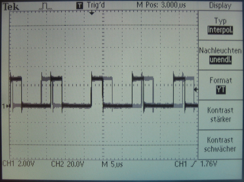

Guten Morgen,
ich habe gerade ein Brett vorm Kopf und suche jemanden mit Kneifzange.
Ich nutze den ARM-GCC und in einer Funktion wird die Variable "value"
wegoptimiert - und ich sehe gerade nicht warum.

GLCD_DATA_OFFSET ist 8, Ergebnis ist, daß alle Pins ständig high sind.
So langsam setzt bei mir die Codeblindheit ein und ich sehe Fehler, wo
keine sind. Kann mir jemand kurz helfen?
Viele Grüße
W.T.

Lass das mit den Fliesskommazahlen bei delay_us lieber. Diese Funktion
ist für so kurze Zeiten problematisch. Woher stammt die?
Bei dem Delay kommt mir noch was komisch vor:
08000b2a <L_LOOPUS_194>:
 8000b2a:  3801        subs  r0, #1
 8000b2c:  f47f affd   bne.w  8000b2a <L_LOOPUS_194>
R0 ist jetzt 0. Nirgendwo hier wird R0 verändert. R0 bleibt also 0.
08000b44 <L_LOOPUS_203>:
 8000b44:  3801        subs  r0, #1
 8000b46:  f47f affd   bne.w  8000b44 <L_LOOPUS_203>
Wenn dieser Code mit R0=0 anläuft, dann ist Geduld angesagt.

von (prx) A. K. (prx)
Walter Tarpan schrieb:
> Daß GLCD_DATA_OFFSET 8 ist bin ich mir sicher
Der Code fürs BSSR passt dazu und ist auch völlig korrekt:
 8000b32:  022d        lsls  r5, r5, #8
 8000b38:  f045 457f   orr.w  r5, r5, #0xff000000
 8000b42:  6115        str  r5, [r2, #16]
Ich frage mich eher, ob das Timing stimmt. Einerseits die
Delay-Funktion, wie beschrieben. Andererseits ist GPIO_xxxBits viel
langsamer als die anderen nicht funktionierenden Varianten.
von Walter T. (nicolas)
Das war auch mein erster Gedanke. Deswegen hatte ich bei Vorversuchen
auch viele nops eingefügt.
Damit hast Du mich auf den rechten Weg gebracht: Die delay-Routine habe
Ich habe jetzt mal die Anregung bezüglich der Delay-Sachen umgesetzt.
Meine delay.h sieht jetzt so aus:
#ifndef _delay_h_
#define _delay_h_
#define TUNE_FAC 0.96154
#define SYSCLK 24000000ULL
#include <stdint.h>
#define delay_us(delayval) delay_us_( (uint32_t)( (SYSCLK) / 3000000ULL *delayval * TUNE_FAC) )
static inline void delay_us_(uint64_t delayval) {
  if(delayval) {
    asm volatile (\
      "L_LOOPUS_%=:     \n\t" \
      "subs %0, %0, #1  \n\t" \
      "bne  L_LOOPUS_%= \n\t" \
      :  "+r" (delayval) );
  else {
    asm volatile("nop");
22
23
24
#endif
und zum Testen gibt es eine einfache Routine:
void delay_test(void) {
  GPIO_InitTypeDef GPIO_InitStructure;
  RCC_APB2PeriphClockCmd(RCC_APB2Periph_GPIOB,ENABLE);
  GPIO_InitStructure.GPIO_Mode  = GPIO_Mode_Out_PP;
  GPIO_InitStructure.GPIO_Pin   = GPIO_Pin_2;
  GPIO_InitStructure.GPIO_Speed = GPIO_Speed_50MHz;
  GPIO_Init(GPIOB, &GPIO_InitStructure);
  printf("Test delay \n PB2 Pulsabstand 3µs\n Beenden durch Knopfdruck\a");
  while(1) {
    GPIOB->BSRR = GPIO_Pin_2;
    delay_us(3);
    GPIOB->BSRR = GPIO_Pin_2<<16;
    delay_us(6);
    if(key_getstroke()) return; // Liest Tastendruck ein
Wirft man einen Blick aufs Oszilloskop (sorry für den schlechten
Screenshot, die sphärische Verzerrung bekomme ich nicht heraus) sieht
man, daß der vorgeschlagene Delay sehr zuverlässig funktioniert (die
Verschiedungen kommen vom SysTick, ist der aus sind alle schön gleich
breit).
Das ist genau das, was ich gesucht habe. Vielen Danke für die Hilfe!
Das ist ein Witz, oder? Der Screenshot ist --abgesehen davon, daß
eigentlich das Oszilloskop so etwas selbst anfertigen können sollte--
doch vollkommen in Ordnung.
Ja.
