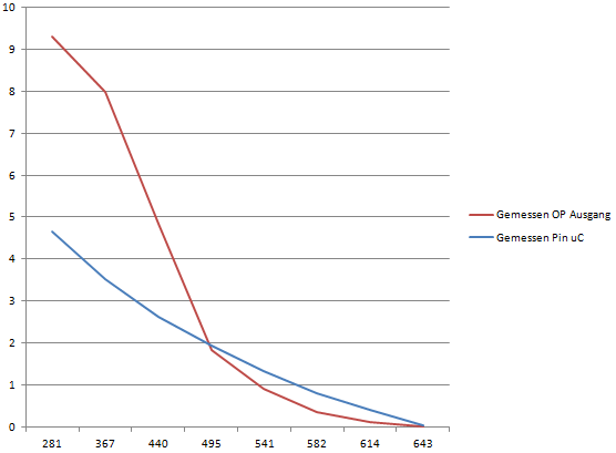

folgendes Problem:
Ich bekomme von meinem uC eine Spannung von 0-5V (durch PWM). Ich müsste
dieses Signal verdoppeln. Ich habe eine "Nichtinvertierende Schaltung"
mit dem OP aufgebaut. Ich habe die beiden OPs LM358 und LM324 getestet,
jeweils mit 10k und 100k. Jedoch wird die Spannung nicht verdoppelt. Ich
habe mal ein Bild von dem Spannungsverlauf angehängt (LM358 und 2*100k).
Der OP wird mit einem 12V Netzteil gespeist, der uC wird mittels einem
7805 mit  5V betrieben.
Kann mir jemand erklären warum es nicht funktioniert und die Kurven so
aussehen?
Danke und Gruß Uli
> aussehen?
- Wie hast Du gemessen? Schwingt die Schaltung? => Oszi
- Wie ist das Eingangssignal 0...5V aus PWM "hergestellt"? Wie groß ist
die Welligkeit bei welche Frequenz?
- Ist die Versorgung abgeblockt? Störsignale auf Versorgung und GND?
Gruß Dietrich
PWM liefert keine 0-5V Spannung, sondern ein Rechecksignal
das viel zu schnell für einoen langsamen OpAmp ist.
Glättest denn du diese Spannung durch ein RC Filter ?
Hast du Masse der 12V mit Masse der 5V verbunden ?

Was hindert Dich daran, einen Klein-MOSFET mit dem 5V-PWM-Signal zu
schalten und ihn am Drain mit 12V zu betreiben, sodass damit eine
12V-PWM erzeugt wird?
Wenn Du eh 12V zur Verfügung hast.
Wenn nicht, such Dir einen RS232-Treiber mit integriertem
Spannungswandler.
Am Eingang mit 5V PWM ansteuern, am Ausgang kommt "12V-RS232" heraus.
