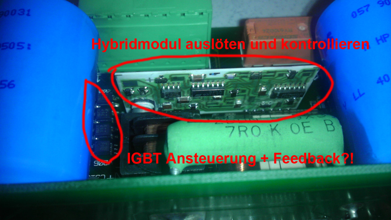

Als letztes kannst du noch einmal die einzelne Ansteuerstränge (sind
insgesamt 6 Stück: UVW: Low/High) testen. Das kannst du mit einer
12VLampe tun, einfach die Zwischenkreisspannung abklemmen und
stattdessen 12 V einspeisen, ist halt nicht so gefährlich, falls da was
schief gehen sollte!
Hier hast du schon mal das Datenblatt:
http://doc.es.aau.dk/fileadmin/doc.kom.aau.dk/labs_facillities/control/pictures/Old_Equipment/SHB_8200_8210_8220_8240_0199_EN.pdf
Machtmal ein Foto der Platinen, dann kann man besser "supporten" ;-)

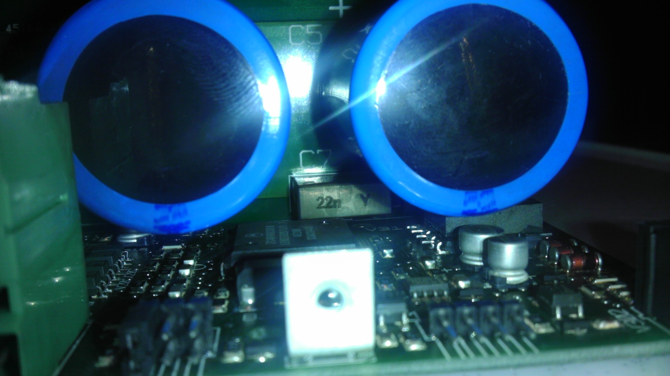

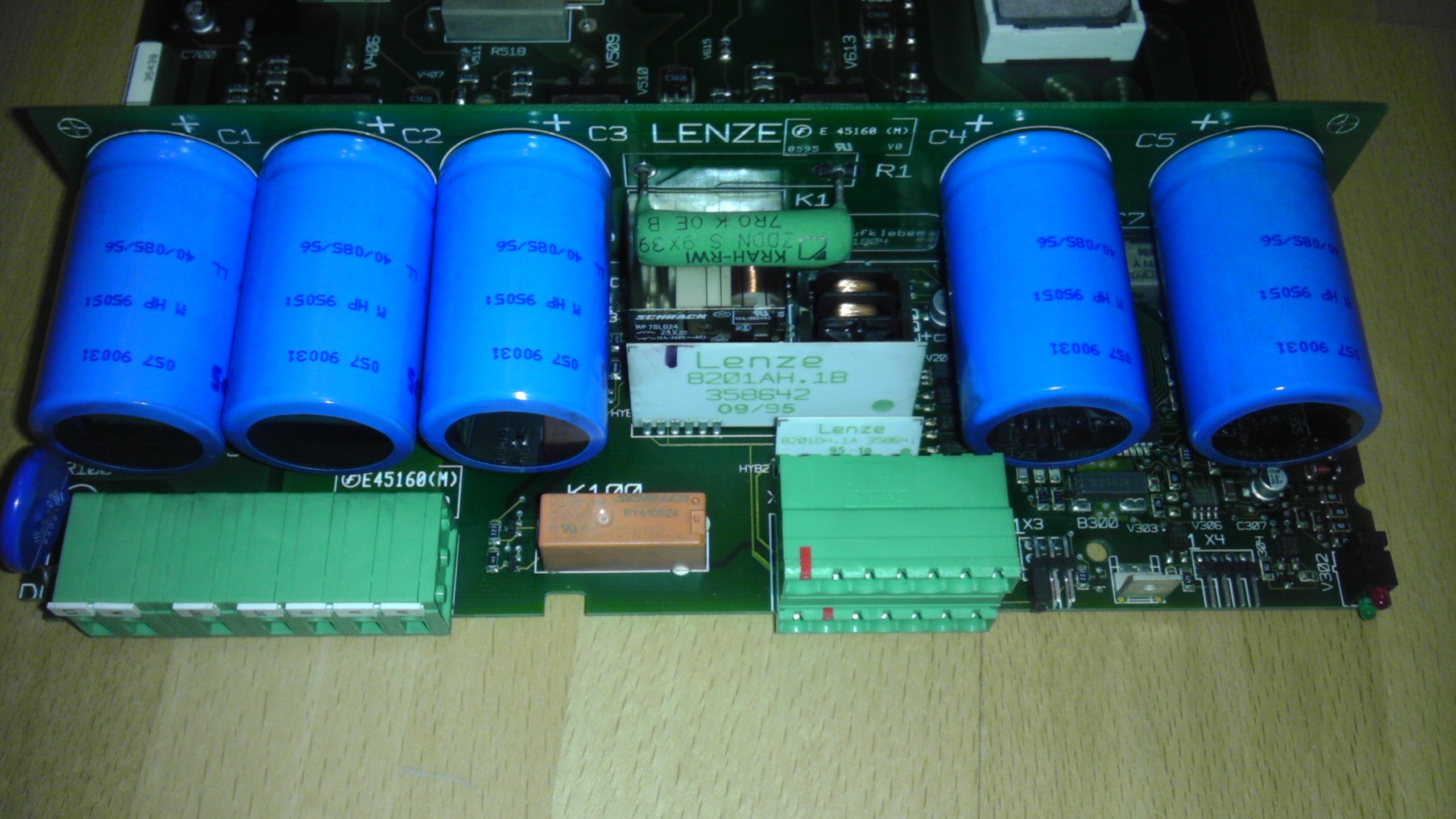

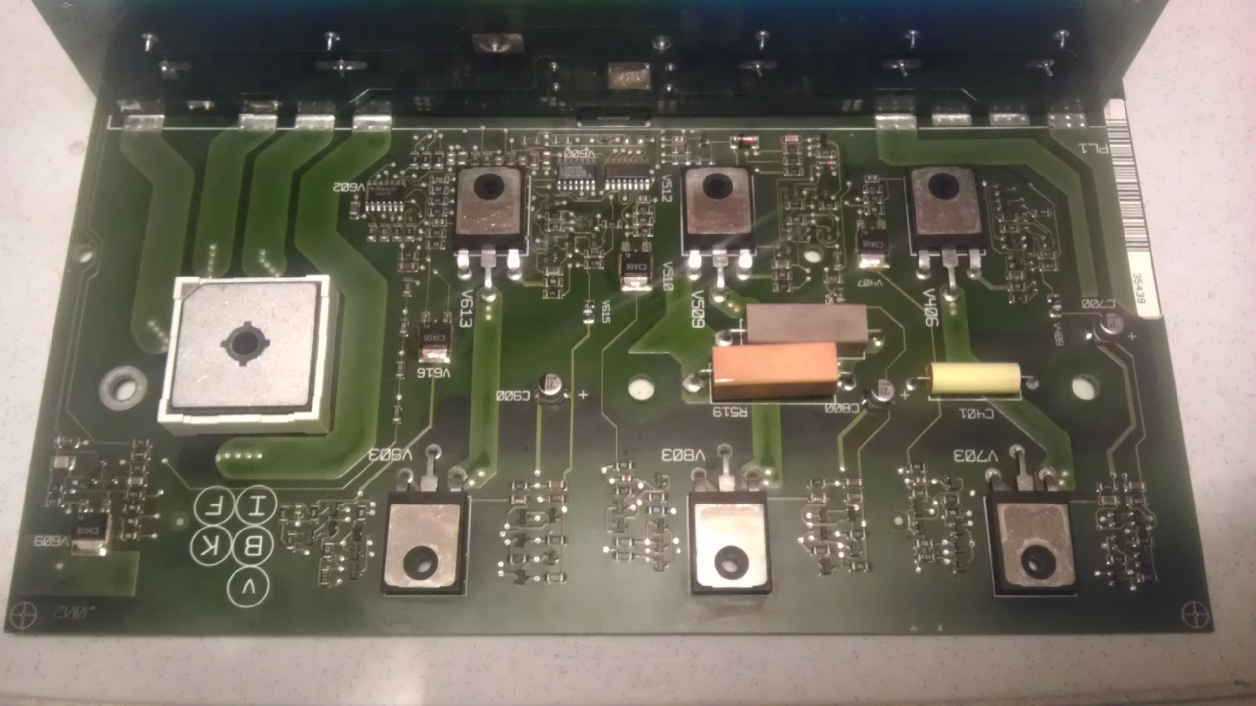

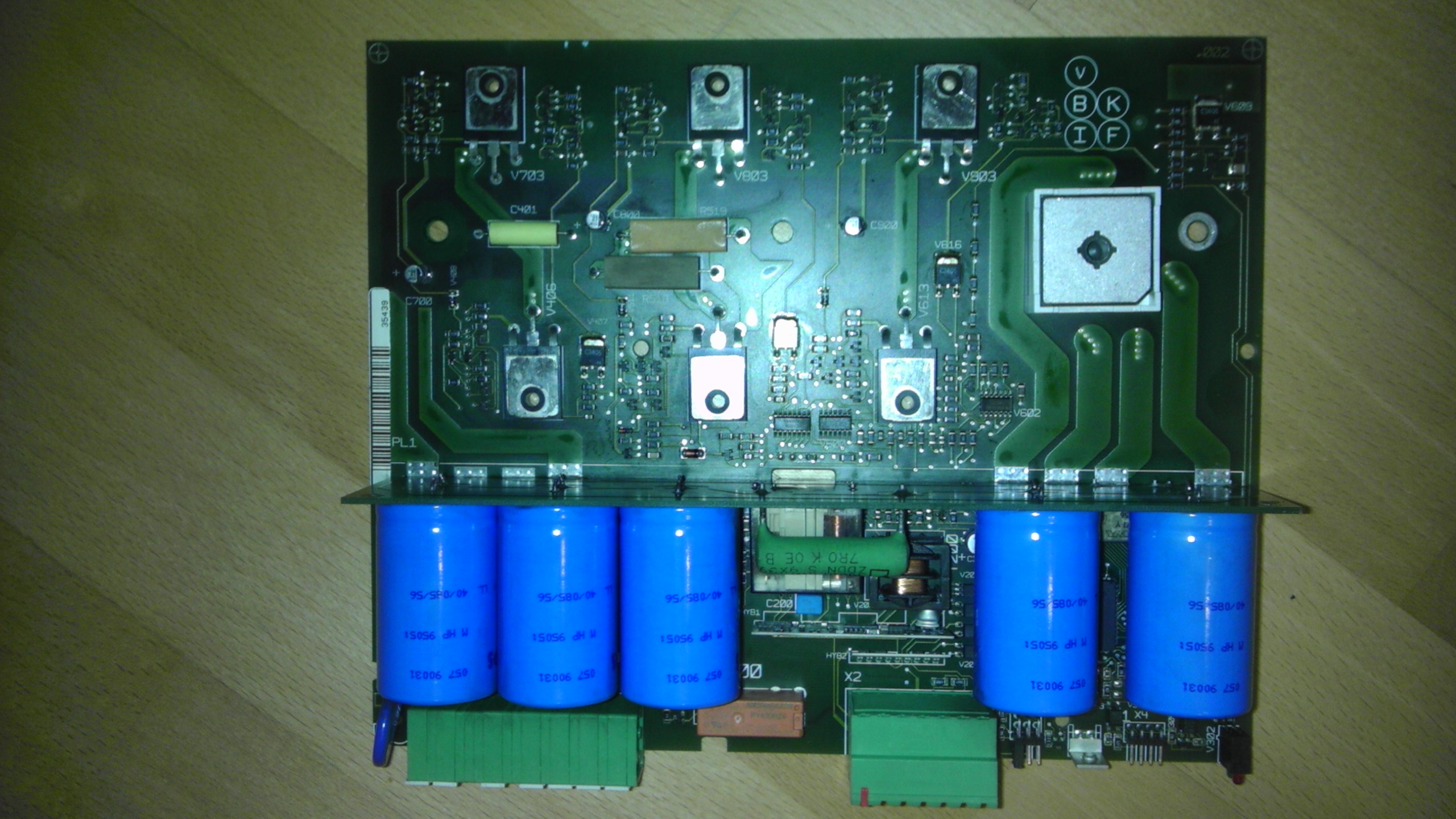

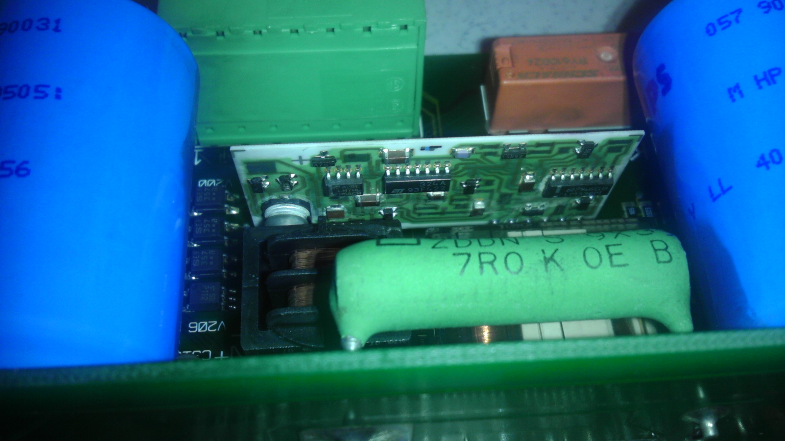

Gast #3454748
So, hier ein paar Fotos. Ich weiß zwar nicht ob diese sehr weiterhelfen
werden aber sie wurden gewünscht :)
@ Supporter: Danke für das Datenblatt, dieses habe ich jedoch schon (
leider keine Schematics von dem FU ;) )

Ja alle tauschen, die sind bestimmt schon am enden, oder kurz davor.
Guckmal Bilder!!!
Ich sehe leider keine Messwiderstände für die Strommessung alle Phasen
UVW.
Diesen Hybrid-Modul mal unter die Lupe nehmen, und wie gesagt alle
SMD-Elkos tauschen, auch bei diesem Modul!!!
Gast #3454905

Jetzt komme ich auch gut zu den Y-Kondensatoren, die werde ich nun auch
gleich prüfen.
MfG
