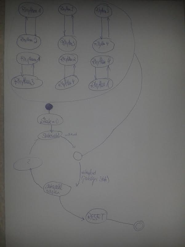

Habe nun mal eine Skizze angefertigt.
Aber wirklich helfen tut mir das auch nicht :-(
von kopfkratzer (Gast)
Dann schreibe mal die im Bild zu sehenden einzelnen Zustände in einer
Liste auf.
Überlege Dir welcher Zustand in welchen übergehen soll und was die
Bedingung dazu ist (d.h. Du hast an die Pfeile noch nichts geschrieben
Außerdem hast Du das Prinzip noch nicht ganz verstanden, lies mal das
hier durch:
http://de.wikipedia.org/wiki/Endlicher_Automat
Kleiner Tipp wofür ist denn Dein RESET Knopf gedacht, welcher Zustand
soll damit erreicht werden ?
Na klingelt's ?

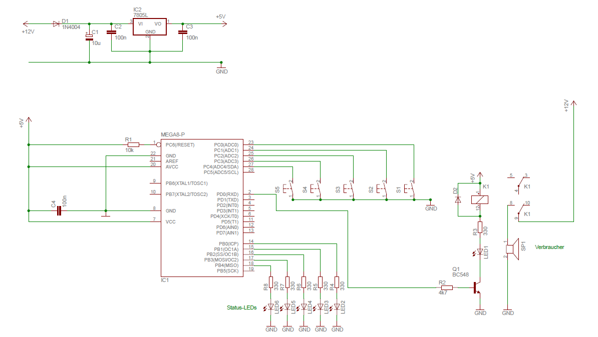

Hallo zusammen.
Hier möchte ich euch noch meine Schaltung schicken, so wie ich es
aufgebaut habe.
Das Relais (rechts) schaltet den Verbraucher (in meinem Fall eine
Glühlampe). Habe das Lampensymbol nicht gefunden, deshalb ein
Lautsprecher ;-)
Stimmt die Schaltung denn überhaupt so? Nicht dass ich bereits darin
einen Fehler habe?!
Danke und Gruß
von Uili (Gast)
Wofür die LED in der Relais-Masche? Kannst du das Relais mit <3V 10mA
schalten?
von Johann (Gast)
Die soll auf meinem "Schaltpult" das Blinken darstellen.
Als Relais habe ich so eines mit 5V Steuerspannung:
http://www.reichelt.de/Miniaturrelais/HF-46F-5V/3/index.html?&ACTION=3&LA=446&ARTICLE=112506&GROUPID=3292&artnr=HF+46F+5V&SEARCH=5v+relais
von Markus (Gast)
- Das 5V-Relais K1 darf nicht in Serie mit der LED1 und dem
Vorwiderstand R3 sein. Der Strom wird zu klein sein für das Relais. Das
Relais muss parallel mit der LED1 und Vorwiderstand sein und dann
gemeinsam zum Transistor.
- Der Basiswiderstand R2 muss kleiner für sein (330 - 1k) damit der
BC548 gut durchschaltet.
- Für die Eingänge der Taster S1 -S5 müssen Pullup-Widerstände eingebaut
oder im ATmega eingschalten werden.
- Der 7805L ist zu klein. Vorallem weil auch noch das Realais daran
hängt. Nimm ein 7805 im T220, sonst wird der zu heiss.
Und poste doch nochmal (aber als Anhang ) den letzten compilierbaren

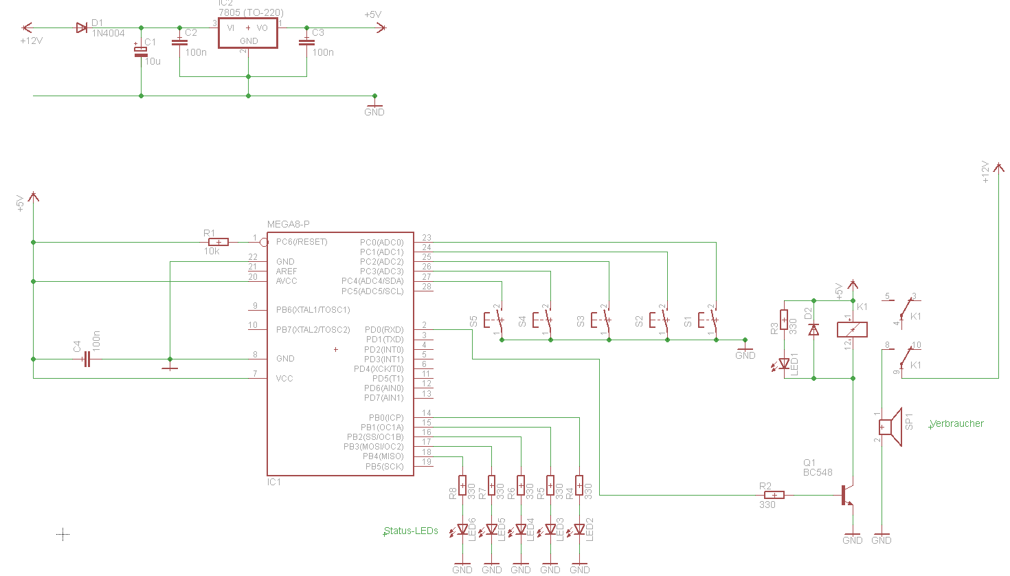

von Johann (Gast)
Hallo Markus,
danke für deine Hilfe!
Ich habe nun die LED mit Vorwiderstand aus der Schaltung entfernt.
-War eine Schnapsidee von mir.
Ich habe ihn nun auf 330 Ohm in der Schaltung abgeändert
Ich habe im Code die internen Pullups des ATmega8 eingeschaltet.
Ok, werde ich mir besorgen.
Der abgeänderte Schaltplan und der compilierbare Code ist im Anhang.
Könntest du nochmal einen Blick auf beides werfen?
Vielen Dank schon mal! :-)
Johann
von Markus (Gast)
Sollte TO-220 heissen, sorry.
Schalte die LED ruhig dazu parallel, so siehst du was genau passiert:
Und deine Status LEDs kanns du auch gleich noch einschalten, so siehst
du in welchem Mode du dich befindest.
Das
#define F_CPU      8000000
 noch vor die Includes verschieben.
Deine Taster werden auf High-Pegel (1) abgefragt.
Sie sind aber LOW-Aktiv, d.h. du musst sie überprüfen ob sie == 0 sind.
(Und nur um die Taster so abzufragen, braucht es die ISR eigentlich
nicht, weil mit dem Delays alles blockiert wird. Die Überprüfung könnte
genauso gut im Main-Loop stattfinden. Der Timer-ISR wäre anstelle des
Delay sinnvoll. Aber lass das erst mal. Das wäre das nächste Projekt
Blinkschaltung mit Timer.)

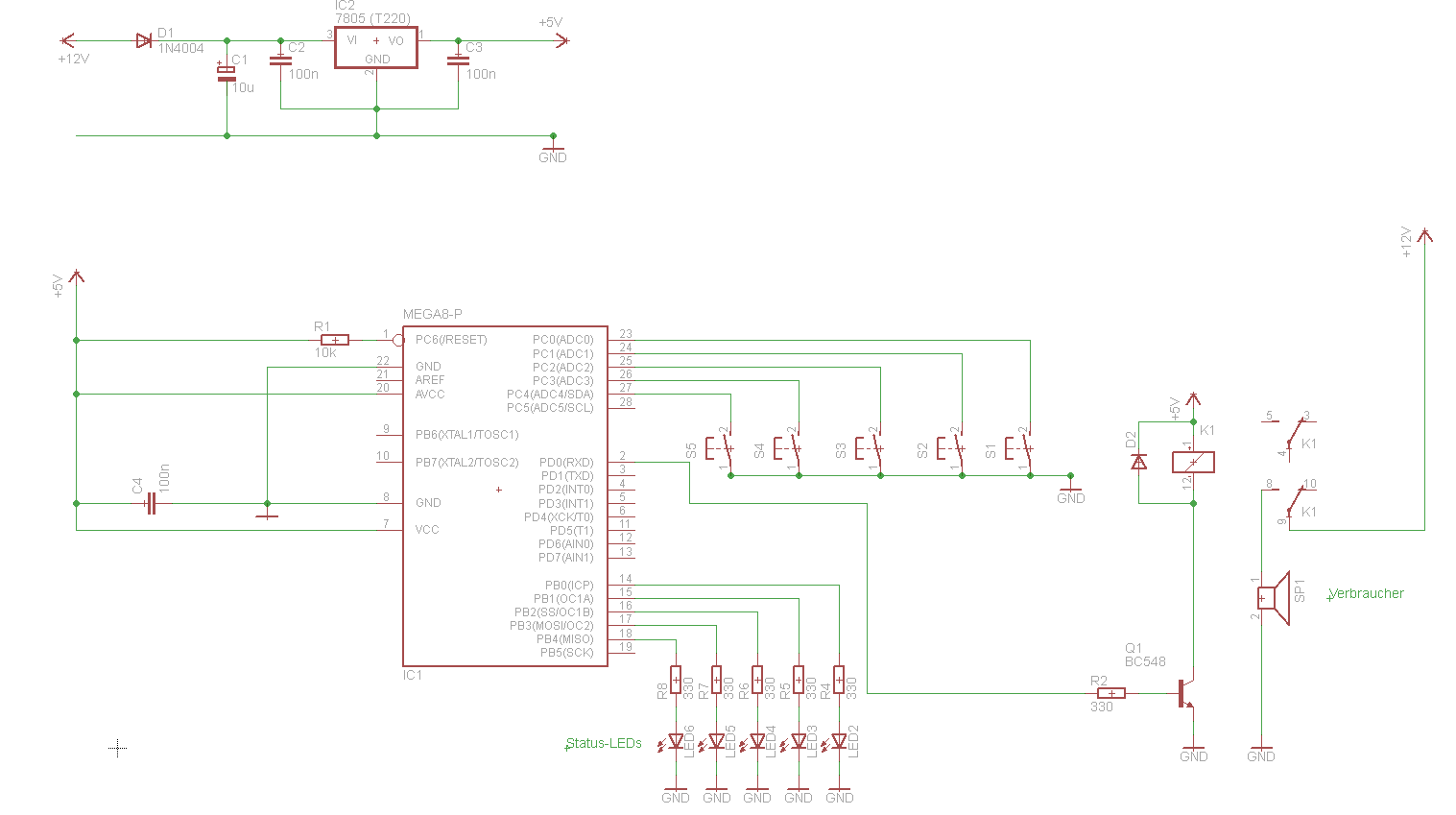

von Johann (Gast)
Ok vielen Dank! :)
Habe nun noch den Schaltplan entsprechend abgeändert (Kollektor -> LED)
und die Status-LEDs programmiert.
Im Anhang noch mal der kompilierbare Code und der Schaltplan.
Jetzt müsste es doch stimmen, oder? :)
Danke Dir!
