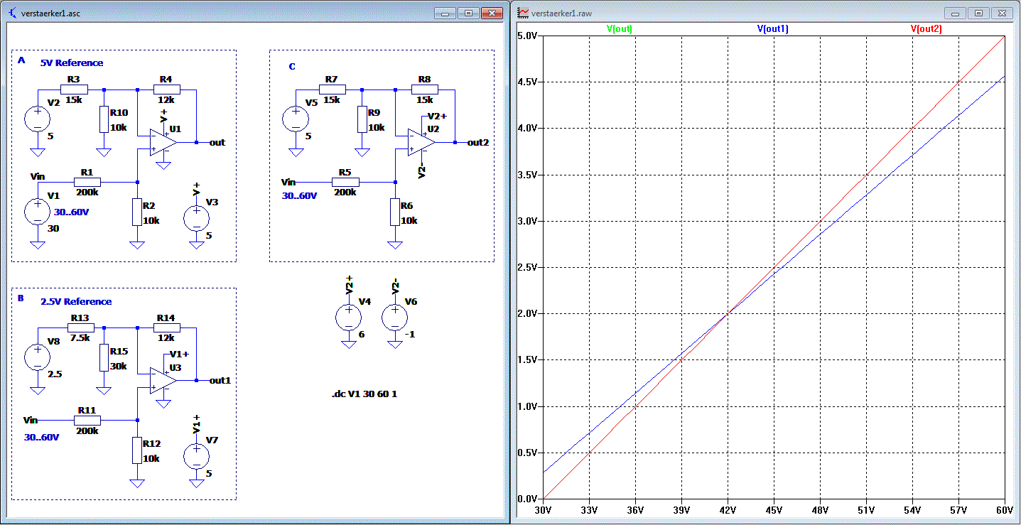

möchte eine DC Spannung zwischen 30V und 60V messen. Dazu würde ich eine
OPV Schaltung als Differenzverstärker aufbauen, so wie hier:
http://www.mikrocontroller.net/wikifiles/5/5c/Op-subtrahierer.png
Ich möchte idealerweise eine Ausgangsspannung von 0 V bis 5 V am
AD-Wandler messen um die gesamte Auflöung des AD-Wandlers zu
nutzen.Dafür finde ich leider keine Lösung. Mit mit R4=R5 und R6=R7
bekomme ich einen Bereich von 2,5 V bis 5 V. Könnte man das irgendwie
mit einem Offset lösen oder durch eine andere Auslegung der Widerstände?
Beschäftige mich das erste Mal mit OPV Schaltungen... würde mich freuen
wenn mir jemand einen Tip hätte.

Hier mal Beispiele.
Variante A mit 5V Reference, Ausgang 0,286V...4,571V
Variante B mit 2,5V Reference, Ausgang 0,286V...4,571V
Variante C mit 5V Reference, Ausgang 0..5V
Variante A und B erfordern einen Opamp mit Rail-Rail Ausgang, wenn nur
5V Versorgung verwendet wird. Als Opamp würde ein billiger TS912
reichen.
Die Schaltung C erfordert eigentlich einen zusätzliche negative
Versorgungsspannung und eine Versorgung >5V. Durch die Toleranzen des
ADCs kannst du aber niemals 0V bis 5V zu 100% ausnützen.
Wer will kann die Schaltung mit den angehängten Dateien mit LTspice
simulieren. LTspice ist ein kostenloses SPICE-Programm von LTC.
http://www.linear.com/designtools/software/#LTspice
Da reicht normalerweise ein Spannungsteiler. Siehe hier:
http://www.mikrocontroller.net/articles/Spannungsteiler#Spannungsteiler_mit_Offset.2C_passiv
Falls man einen niederohmigen Ausgang braucht, kann man ja
einen OPV als Spannungsfolger nachschalten.
