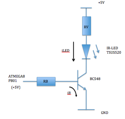

ich habe eine IR-LED, die ich als Lichtschranke verwenden möchte. Sie
soll dabei nur eine kurze Entfernung (ca 10cm) überbrücken. Der
Empfänger und die IR-LED läuft mit 36kHz und wird über einen ATMEGA8
über PWM angesteuert. Die Diode läuft mit ca. 12 Impulsen per Cycle.
Danach ist eine Ruhepause für mindestens die gleiche Zeitdauer
angedacht.
Datenblatt IR-Diode TSUS520:
http://www.produktinfo.conrad.com/datenblaetter/175000-199999/184551-da-01-en-CQW_13_INFRAROT_SENDE_DIODE.pdf
Datenblatt BC548:
http://www.produktinfo.conrad.com/datenblaetter/150000-174999/155955-da-01-en-TRANSISTOR_BC547C_TO92.pdf
Ich habe mir alle Daten aus den Datenblättern herausgesucht und folgende
Werte der Widerstände berechnet. Da ich dies jedoch zum ersten Mal
machen, würde es mich freuen, wenn jemand meine Rechnung und die Daten
aus den Datenblättern auf Richtigkeit überprüfen könnte und mir sagt, ob
ich irgendwas bei der Auslegung vergessen habe.
Die Diode möchte ich mich iLED=100mA betreiben. Aus dem Datenblatt vom
BC548 habe ich einen Stromverstärkung von 600 abgelesen, was einem
Basisstrom von iB=0.16mA entspricht. Die Basis-Emitter-Spannung habe ich
laut Datenblatt auf 0.72V gelesen. Somit komme ich auf einen
Basiswiderstand von Rb=26.75k.
Ich gehe davon aus, dass die Diode wenn Strom durchfließt keinen
Spannungsabfall hat und der Spannungsabfall von Kollektor-Emitter gleich
Null ist. Stimmt das? Somit ergibt sich für meinen Vorwiderstand
RV=50Ohm. (was mir etwas wenig vorkommt).
Ist eigentlich ein Pull-Down-Widerstand zwischen Basis und Ground zu
empfehlen? Wenn ja, welchen Wert sollte er haben?
Danke für eure Mithilfe
den Basis-Strom solltest du 5 bis 10 mal größer wählen, um den
Transistor sicher als Schalter zu betreiben.

5V / 50Ω = 100mA
soweit OK...
mit IR-Diode:
U_D = 0,7V
(5V - 0,7V) / 50Ω = 86mA
Kann noch kleiner sein, wenn du 100mA haben willst.

Für die kurze Entfernung würde ich die Diode nicht unnötig
stark stressen, und mich erst einmal mit 20mA begnügen.
Das gilt nur für analoge Ansteuerung. Bei Schalteranwendungen
rechnet man eher mit hfe=10...30. Andererseits wird durch die
Übersteuerung der Schalter dann langsam. Für Deine Anwendung
würde ich dann mit hfe ca. 100 rechnen und einen etwas höheren
pannungsabfall über den Transistor in Kauf nehmen.

Das ist keinesfalls so. Den Spannungsabfall über den Transistor
kannst Du dem Datenblatt entnehmen, speziell, wenn Du eines mit
Kennlinien findest. Die LED hat typisch 1,2V Spannungsabfall.

Die Rechnung ist zwar grundsätzlich richtig, falsch ist hier aber, dass
du nicht mit dem Transistor den LED-Strom einstellst sondern mit deren
Vorwiderstand RV. Daher dimensioniert man so, dass der Transistor auf
jeden Fall möglichst gut durchgesteuert ist - du betreibst ihn als
Schalter. Außerdem: das hfe mit 600 ist wahrscheinlich der typische Wert
und der kann, je nach Temperatur, Exemplarstreuung, Hersteller usw. auch
deutlich niedriger sein. Bei NXP steht z.B. hfe(min)=110 im Datenblatt.
Daher nimmt man die 110, gibt noch Faktor 2-3 hinzu und rechnet deshalb
z.B. mit hfe=50 (nicht mehr viel übrig geblieben von den 600 :-)).
Wäre also als Basisstrom minimal 2mA. 5mA würden aber auch nicht
schaden.
Mehr ist aber auch nicht notwendig, das heizt dann nur den Transistor.
Das ergibt dann mit rund 4V (High des ATMega - UBE) und damit ein Rb von
rund 1kΩ-2kΩ. Such dir was aus ...
Ich würde 1,05kΩ nehmen, weil die andern Kollegen die 1kΩ immer
aufbrauchen :-).
Du siehst an meine Rechenbeispielen, dass ich dabei immer sehr grob
runde. Ein wenig über den Daumen peilen, etwas grob schätzen und der
Vorwiderstand ist dimensioniert.

Nachtrag: wenn du 100mA an der iLED haben willst, solltest du dir einen
anderen Transistor suchen. Beim BC548 sind das schon die Maximum Ratings
und an der Grenze sollte man ihn sicherlich nicht betreiben!
Vorschlag: nimm einen kleine nMOSFET, z.B. den BS170 oder den BSS123
(SMD). Siehe
http://www.mikrocontroller.net/articles/MOSFET-%C3%9Cbersicht

Das hieße ja, dass ich die Diode direkt an den Ausgang vom Atmega8
hängen könnte, oder? Oder sollte man doch lieber über einen Transistor
schalten?
Im Prinzip ja. Da man zulässige Grenzwerte aber nicht unbedingt
ausnutzen sollte, würde ich dann sogar ehern auf 15mA runtergehen.
> Oder sollte man doch lieber über einen Transistor schalten?
Der Transistor wird üblicherweise direkt neben das IC gesetzt,
während die Diode über ein Stück Kabel angeschlossen wird.
Da besteht dann doch immer eine gewisse Kurzschlussgefahr.
Wenn der Transistor dann durchbrennt, ist das sicherlich besser
als wenn das IC durchbrennt. Andererseits gilt ja auch:
No risk, no fun. :-)

Der Strom fließt nur gepulst, mit etwa 25% (oder auch weniger)
Tastverhältnis da ist es nicht so schlimm wenn man dem BC548 100 mA
zutraut. Ein Grund weniger Strom zu nehmen wäre es um weniger Störungen
auf der Versorgung zu haben. Je nach Versorgung wäre es hilfreich den
Strom für die LED per ELko zu puffern, ggf. auch mit extra Widerstand
zur Entkopplung.
Wenn man weniger Intensität haben will, geht das z.B. über die Länge der
Pulse.
