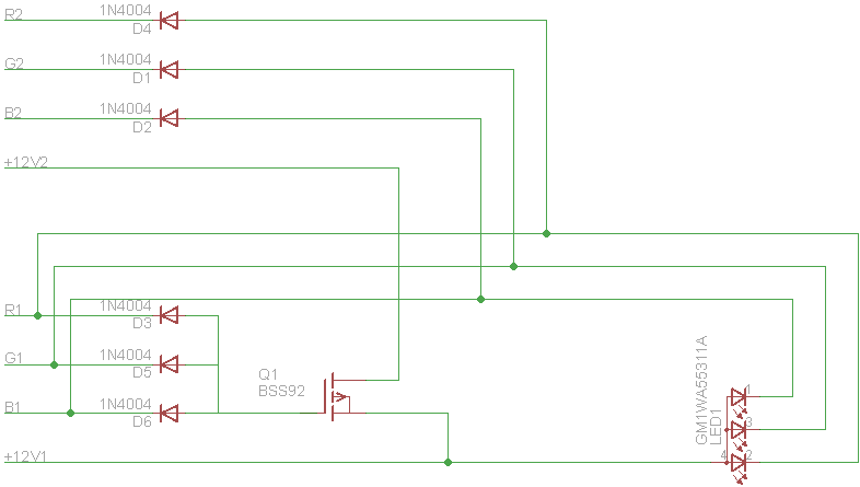

OP #3457089
Ich habe mal versucht den tip mit dem Mosfet zu Reproduzieren und nen
klöeinen Schaltplan zu zeichnen.
R1, G1 und B1 währen dabei die 3 primärkanäle und R2 G2 und B2 die
Secundärkanäle.
Wenn ich es richtig verstanden habe, müsste Q1 die 12V2 Leitung
durchschleifen, solange bei R1,G1 und B1 keine Spannung anliegt.
Sobald R1,G1 und B1 eine Spannung anligt Sperrt Q1 die 12V2 Leitung.
Welcher Mosfet währe für sowas Brauchbar?
PS. Ich habe den Schaltplan Aus Versehen 2x angehängt. Kann ich das
irgendwie wider löschen?
#3459136
Das könnte funktionieren, wenn die Regelung nicht mit PWM läuft. Wenn
das aber der Fall ist, wird der Mosfet ständig an- und wieder
ausgeschaltet. In diesem Fall müsstest du einen Tiefpass an den Gate des
Mosfets hängen (einen Widerstand vor den Gate und einen Kondensator
zwischen Gate und 12V)

#3459911
Der Mosfet stimmt so sicher nicht, da er ja leiten sollte, wenn kein
Signal anliegt. Es müsste also ein selbstleitender sein. Diese sind laut
dem wiki hier aber selten. Und sowieso bin ich nicht sicher, ob das so
funktionieren wird, weil die Regler ja galvanisch getrennt sein sollen.
Das führt aber dazu, dass zwischen +12V2 und dem Gate (wenn Regler 1
aktiv ist) eigentlich keine definierte Spannung anliegt, die den Mosfet
sperren könnte. So ganz sicher bin ich da aber auch nicht...
Vielleicht kann sich ja noch jemand anders hier dazu melden.
Viele Grüsse
Erdbewohner

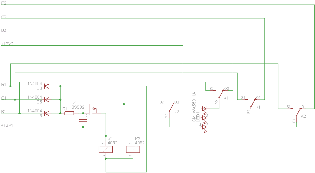

OP #3460621
Ich hab mich nochmal weiterversucht.
Ich könnte aber mit dem oben genannten Mosfet 2 FINDER Relais ansteuern,
die mir die Leds mit den Steuerungen verbinden.
Somit währe die Galvanische Trennung auch da.
Im Anhang habe ich nochmal einen Schaltplan angehängt.
Falls das so funktionieren würde hab ich nur noch die Frage welchen
Mosfet genau nehmen (wie auswählen) und wie ich das RC Glied genau
berechne (oder gibt's da standartwerte?)
#3460720
Die Schaltung könnte so fast funktionieren, nur die Leitung der
Relais-Spulen zurück zu den Dioden kann so nicht funktionieren, da dort
ja das PWM-Signal anliegt. Die müsste an Masse. Kannst du die am Regler
abgreifen?
Zum Mosfet (bei dieser Schaltung kannst du jetzt eigenlich auch einen
einfachen Transistor nehmen):
http://www.mikrocontroller.net/articles/MOSFET-%C3%9Cbersicht
Du kannst eigentlich ziemlich jeden nehmen, nur UGS sollte nicht zu
gross sein.
Beim RC-Glied würde ich erfahrungsgemäss den Kondensator ca. 100 nF und
den Widerstand ca. 100 kΩ nehmen. Das ist aber nicht so kritisch solange
der C genug gross ist. Je grösser, desto mehr Verzögerung gibt es aber
OP #3460866
Super.
An die Masse komme ich ich ohne Probleme. Also werde ich sobald ich es
schaffe an dem Elektronikladen in meiner nähe gehen und schauen welche
Mosfets sie auf lager haben.
Dann werde ich mal eine Testschaltung aufbauen.
Danke schon mal.
